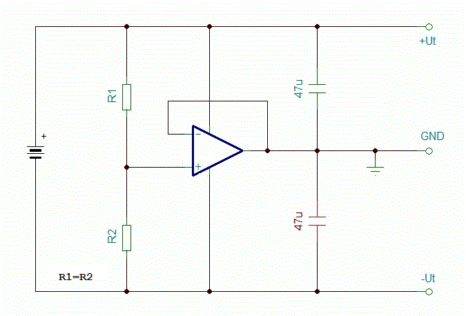

A különbség csupán annyi, hogy nekem a Tinában nincs makróm a 7812 és a 7912 stabkockákhoz, mert lusta voltam begyűjteni. Tulajdonképpen ezt kérdeztem proli007-től is privátban, e kérdés folytatásaként. Ezzel a kapcsolással egy "fantom" földpontot állítok elő, mert nekem egy µA741-es OPA tápellátásához pozitiv/negativ táp kell. Vagyis a létrehozott fantom GND "lógni fog" a levegőben, mert sehová sem lesz kötve. És innentől kezdtem el morfondírozni, hogy az OPA Vcc lába honnan a fenéből fogja tudni, hogy negatív potenciálon van, vagy földponton?

Oké, hogy fantomföld, de hol állítod elő? Biztos az én ismereteim hiányosak, vagy nem teljesek de ez így nem jó egyféle tápból kétféle előállításához. Ha nincs földed mihez méred az ICk kimenetén a feszültséget? A semmihez kb? Nekem kétféle megoldásom volt a +- tápra, mikor akksiról hajtottam műveleti erősítőt. Az egyik, amikor nagyon kicsi az erősítők fogyasztása (LPC660): http://i.imgur.com/55p3WyR.png (nem az én rajzom). HC74C14 IC-vel csináltam, abban 6 ilyen inverter van. Az U5/U6 szerepe lényegében csak annyi, hogy így dupla annyira terhelhető, ha már 6 van egy IC-ben... Gondolom FETel növelhető lenne a terhelhetőség.A másik, amikor nagy volt a fogyasztás (TL074) simán egy TL497A kapcsolótáp IC-t használtam, ami tud invertálni, jól terhelhető, nyilván az utóbbi drágább.

A rajzomon nem szükséges se a trafó se a diódák, simán ráköthető egy aksi! ui: a rajzomon az OPamp külön tökban legyen minden mástól, nem összevonható. a lábszámozást ne figyeljétek.

![]() Nem hiszem, hogy túl nagy gond, ha -4,95 van -5 helyett, eléggé kis eltérés. Ennyit eltérhet a valóságban is, illetve ennyire lehet pontatlan a voltmérő is a valóságban. A hozzászólás módosítva: Szept 17, 2013
Használhatod kis áramok esetén az egyszerűsített verzióját.
Ekkor használható egy tokban a többi opamp is. (ha a céláramkörben is lenne opamp akkor ez a legkevesebb alkatrészből felépülő és legpontosabb) Már csak az a kérdés minek a szimmetrikus táp? (mégjobban egyszerűsítve az opamp is elhagyható és csak a 2db ellenállás marad) A hozzászólás módosítva: Szept 18, 2013

A szabályozható tápegység az L200-as adatlapján van, de kivettem ide. És a problémám - elméletileg - pontosan itt kezdődik. A L200 adatlapja szerinti kapcsoláson a 741-es 30V tápot kap és a 4-es lába földponton van. Ezt kezdtem pontosan feszegetni a kérdésemmel, hogy a 741-es Vee lába, honnan a frászkarikából dudja eldönteni, hogy negatív potencálon van, vagy földponton? Idézet: „Szerintem a µA741 supply voltage plus/minus 22V és a 4-es láb Vee a 7-es láb Vss vagyis kettős tápfesz kell.” Csak az a hiba a gondolatmenetedben hogy a µA741-nek nincs GND lába, ebből következik hogy 22+22=44, nem szükséges szimmetrikus tápellátás (mivel a zeneres példádban a 0-t sehova se kell kötnöd) és az L200 adatlapja jól mutatja mire van és mire nincs szükséged, nem tévedtek az adatlapon, semmi szükség a zeneres osztódra. A hozzászólás módosítva: Szept 18, 2013

Épp itt a problémám a gondolatmenetben. Ha a 741-nek lenne GND lába, akkor minden világos lenne. Vagyis, miért kell plus/minus 22V táp az IC-nek és miért nem a 7-es lábon max. 44V plusz, a 4-es lábon pedig GND. Az L200 adatlapjáról kivágott rajzon láthatod, hogy a 7-es lábon a 741-es 30V pluszt kap, és a 4-es GND. Ezt feszegetem már egy ideje. Csak elméletileg érdekel a dolog, mert a panelt már legyártottam az áramkört összeraktam, csak még az IC-t nem dugtam be, mert csak TL072...82 OPA van itthon, ami tkp. ugyanaz, de szögletes lelkemmel ragaszkodom a kapcsolási rajzon szereplő 741-es IC-hez. Egy hét múlva meghozza a posta valahonnan a távolkeletről, időm meg van. Nekem semmi sem sürgős.

Ha két tápról hajtod az uA741-et akkor +-22 V tápot adhatsz neki maximum, azaz +22 V és -22 V. Ha egy tápról hajtod, akkor pedig összegződik, azaz +44 V. Nyilván ajánlott kevesebbet, mert ez az abszolút maximum. +-20 V, +40 V a grafikonokon maximumként meghatározva, szóval ennél feljebb nem biztos, hogy egészséges menni.Ha egy tápról hajtod, akkor mindent, ahol föld lenne a fél tápra (két darab feszültségosztó ellenállás) kell kötnöd és a -táp (Vcc-) a földre megy. Illetve ilyenkor ott a DC jel a kimeneten/bemeneteken szóval ha nem DC-vel akarsz dolgozni akkor kell DC leválasztó soros kondi is. Egy szó, mint száz: nyugodtan használd úgy a kapcsolást, ahogy az a L200 adatlapján van. A hozzászólás módosítva: Szept 18, 2013
