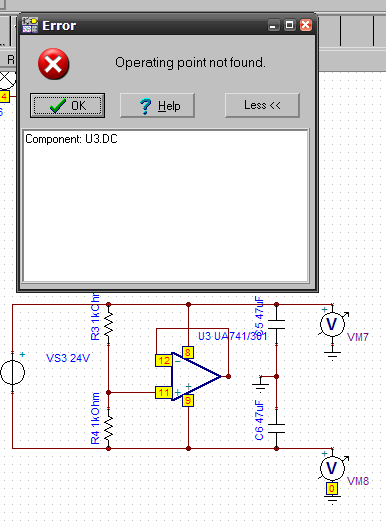

A képeden két soros kondin próbálsz dc feszt mérni. (a többi alkatrész nálad nincs kapcsolatban semmivel). Nem csodálkozok hogy panaszkodik...

Szerintem a µA741 supply voltage plus/minus 22V és a 4-es láb Vee a 7-es láb Vss vagyis kettős tápfesz kell.
A szabályozható tápegység az L200-as adatlapján van, de kivettem ide.
És a problémám - elméletileg - pontosan itt kezdődik. A L200 adatlapja szerinti kapcsoláson a 741-es 30V tápot kap és a 4-es lába földponton van. Ezt kezdtem pontosan feszegetni a kérdésemmel, hogy a 741-es Vee lába, honnan a frászkarikából dudja eldönteni, hogy negatív potencálon van, vagy földponton?

„Szerintem a µA741 supply voltage plus/minus 22V és a 4-es láb Vee a 7-es láb Vss vagyis kettős tápfesz kell.”
Csak az a hiba a gondolatmenetedben hogy a µA741-nek nincs GND lába, ebből következik hogy 22+22=44, nem szükséges szimmetrikus tápellátás (mivel a zeneres példádban a 0-t sehova se kell kötnöd) és az L200 adatlapja jól mutatja mire van és mire nincs szükséged, nem tévedtek az adatlapon, semmi szükség a zeneres osztódra.

Közelítünk Épp itt a problémám a gondolatmenetben. Ha a 741-nek lenne GND lába, akkor minden világos lenne. Vagyis, miért kell plus/minus 22V táp az IC-nek és miért nem a 7-es lábon max. 44V plusz, a 4-es lábon pedig GND. Az L200 adatlapjáról kivágott rajzon láthatod, hogy a 7-es lábon a 741-es 30V pluszt kap, és a 4-es GND. Ezt feszegetem már egy ideje.

(#) anuka válasza efraim hozzászólására (») Szept 18, 2013 / 1
Műveleti erősítőt lehet hajtani két táppal és egy táppal is.
Ha két tápról hajtod az uA741-et akkor +-22 V tápot adhatsz neki maximum, azaz +22 V és -22 V. Ha egy tápról hajtod, akkor pedig összegződik, azaz +44 V. Nyilván ajánlott kevesebbet, mert ez az abszolút maximum. +-20 V, +40 V a grafikonokon maximumként meghatározva, szóval ennél feljebb nem biztos, hogy egészséges menni.
Ha egy tápról hajtod, akkor mindent, ahol föld lenne a fél tápra (két darab feszültségosztó ellenállás) kell kötnöd és a -táp (Vcc-) a földre megy. Illetve ilyenkor ott a DC jel a kimeneten/bemeneteken szóval ha nem DC-vel akarsz dolgozni akkor kell DC leválasztó soros kondi is.
Egy szó, mint száz: nyugodtan használd úgy a kapcsolást, ahogy az a L200 adatlapján van.
