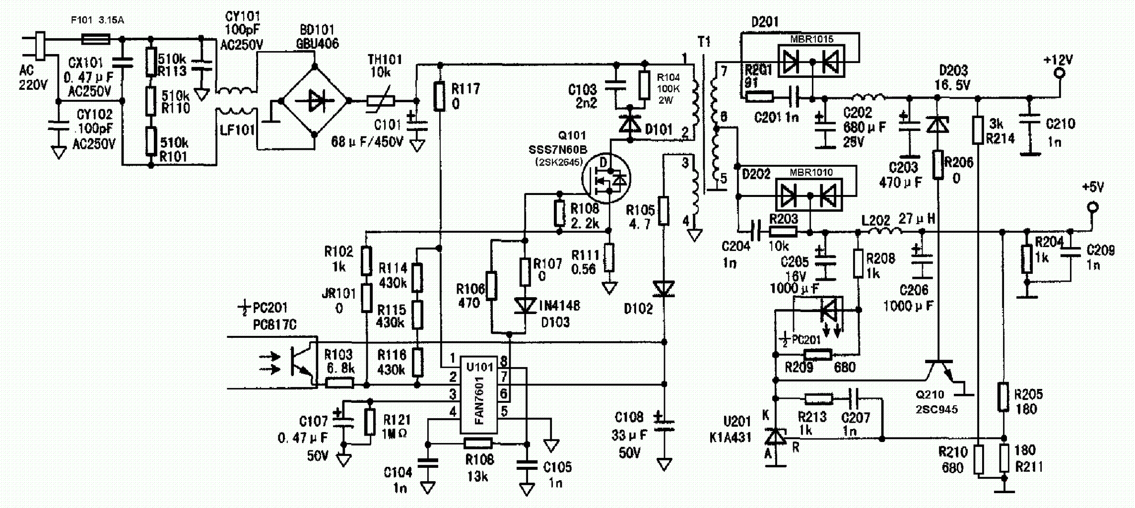

Sziasztok! Van egy táp amivel nem tudom mi lehet, véletlenszerűen elmegy róla a 12V, mivel monitor táp ilyenkor a monitor kikapcsol, majd próbál újra bekapcsolni de nem megy neki. Ha egy izzóval megterhelem az 5V-os ágat akkor azonnal bekapcsol a monitor.
2-3Amperral terhelve a 12V-os kimenetet, leesik a feszültség a 0 közelébe, ha elveszem ismét visszaáll, az 5V-os ágat terhelve szépen tartja az 5V-ot.
Szerintetek hol keressem a hibát, már a FAN7601-et cseréltem, 431 és 945 tranyókat cseréltem, összes kondit cseréltem, kivéve a nagyfeszültségüeket nem, schottky-kat cseréltem és semmi nem változtatott a hibán. Kapcsolási rajzot mellékeltem.
(#) proba válasza ntivi hozzászólására (») Szept 24, 2013 /
Kezd azzal, hogy a szabályzást átkötöd a 12V részre. Még elvileg sem kötelessége a 12V-ot szolgáltatni neki. R205 ,D202 kivéve, utána R205 alja a 12V részre átkötve egy 720 ohm ellenállással, majd az R208 kivéve és az alja átkötve a 12V ra kb 2,5k -val.
(#) ntivi válasza proba hozzászólására (») Szept 30, 2013 /
Még nem kötöttem át a szabályzást ahogy ajánlottad de ki fogom próbálni, közben még arra jutottam, hogy terhelve a 12V-ot 21W-al halványan pulzálva izzik az izzó párat, ha gyorsan pöcöktetem a 12V-hoz és 5-10 pöcögtetés után egyre fényesebben villan fel, majd ha akkor rajta hagyom akkor elkapja és tartja a 12V-ot, ezt megcsinálja 50W-os izzóval is.
(#) proli007 válasza ntivi hozzászólására (») Szept 30, 2013 /
Hello" Ez azért van, mert az izzó hideg-ellenállása leállítja a tápot. Ami akár 5..10-szer kisebb is lehet,mint normál üzemben. Ha "pöcögtetetd", felmelegszik. üdv!
(#) ntivi válasza proba hozzászólására (») Okt 2, 2013 /
Kipróbáltam először kb 10V-on működött 5W izzóval, de 55W-al nem. Az 5W izzóval is azt csinálta, hogy kb 10mp-es üzem után elkezdett szépen villogni mint egy automatika és ezt egyre gyorsabban csinálta. Ha jobban leterheltem elaludt, majd ismét világított rövid ideig aztán megint villogás.

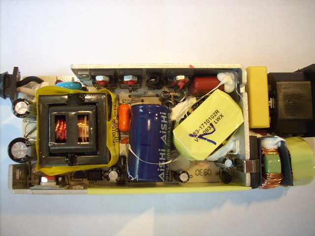

Ezek sima 12 ill 19V/2-4 A-s tápok.
Valamennyi hordozhato készülék tápja (notebook ill. mérömüszer). Valamennyi készülék megy akkurol is, és valamennyinek nyilvánvaloan van fémes csatlakozása és teste (portok, bemenetek).
Mint irtam az egyik gyártó reagált és az ujabb tápokban (ugyanahhoz a berendezéshez) megszüntette a belsö csatlakozást, a másik meg nem.
Valahol voltak fotoim is a belsö felépitésröl, mert egy ilyen tápot felvágtam (hegesztett), hogy megmutassam a gyártonak a bajt.
Most hirtelen nem tudom hol van, de lehet, hogy még elökerül. Nekünk ez elég komoly gond volt, mert a müszer érzékeny a testhurokra (azt is hivatott mérni) és PC-hez kapcsolva is müködtethetö, igy ha nem a saját tápján, akkor a PC-n kapott testet, és okozta a rossz mérést. Ezért használok most egy lenovot is, ha PC-s mérés kell.
Más notebookot csak a hálozati táp nélkül lehet használni (ha ilyen a tápja)

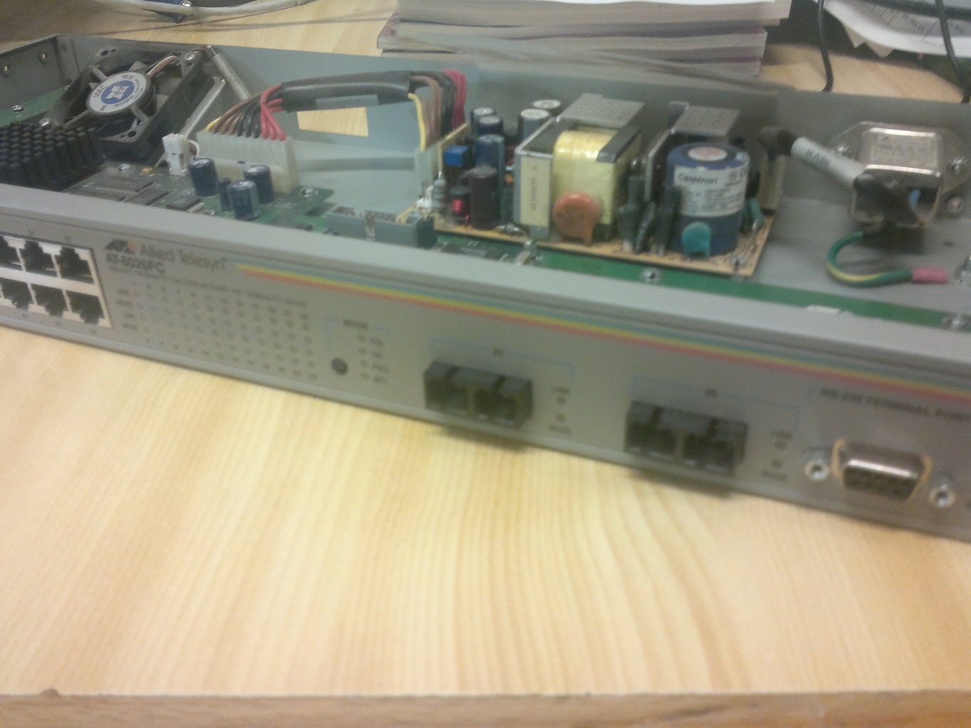

Egy iskolai rack szekrényben a képen látható switch a negyedik darab ami tönkremegy áramszünet alkalmával (jellemzően el-vissza-el-viszza csapkodó áramszünetkor).
A jelenség az (miután tönkrement), hogy vibrálnak a ledek (mind) a tápja érdekes kerregő hangot ad ventilátor forog. Ha kihízom az áramból (mert nyilván kihúzom) a következő indításnál egy csomó időt kell várni hogy "beinduljon" az említett módon (ma már a ledek se villognak csak a ventilátor forog és kattog a táp).
Tehát a kérdésem, hogy ezekből a tünetekből lehet-e következtetni arra hogy mi mehetett tönkre, esetleg cseréjével megjavítható lenne vagy teljesen kuka az egész.
Ami miatt nagyon jó lenne megjavítani, hogy van neki optikai interfésze a helyettesítő eszköz meg csak sima 10/100-as switch.
Köszönöm előre is a válaszokat.
(#) _vl_ válasza jarobert hozzászólására (») Okt 24, 2013 /
Így első ránézésre ez egy múlt évezredbeli eszköz, Allied Telesyn cuccokkal a 90-es években találkoztam utoljára. Ha tippelnem kéne, szerintem az elkók elfáradtak a tápban a hosszú évek alatt. Ha van ESR-mérőd, akkor ki kell mérni, hogy melyik nem stimmel, ha nincs, akkor ki lehet cserélni az összes elkót a tápban, nagyon nem fogsz mellélőni.
(#) proba válasza _vl_ hozzászólására (») Okt 24, 2013 /
Ha a ventillátor beindul, akkor valamely kimeneten lehet egy zárlatos dióda is. (a kondicsere ekkor sem elvetendő.)

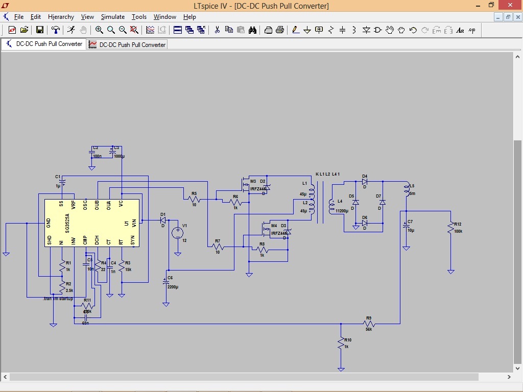

Tudna Nekem Valaki abban segíteni, hogy hogyan tudnék Neki fogni egy olyan transzformátor méretezésének ami az általam összerakott szimulációban (lásd kép) beletudnám tenni illetve letudnám szimulálni majd utána megépíteni- ez egy inverternek kapcsolás része lenne- ugyanis ezzel az egységgel emelném a feszültséget 325V köré valamint 1 A áramot szeretnék belőle "kifacsarni" ehhez kellene egy durván 300-350W-os trafó..... próbálkoztam toroidos számításokkal valamint E I alakú vasmagokkal de semmivel nem jutottam előrébb((( Tudna Nekem valaki ebben segíteni???? Előre is köszönöm!
(#) granpa válasza Gibi89 hozzászólására (») Okt 24, 2013 /
Azért irányítottalak ide, hogy keresd meg a számítást. Nézted a K.T 230Vról-t, Inverteres heg trafót?
