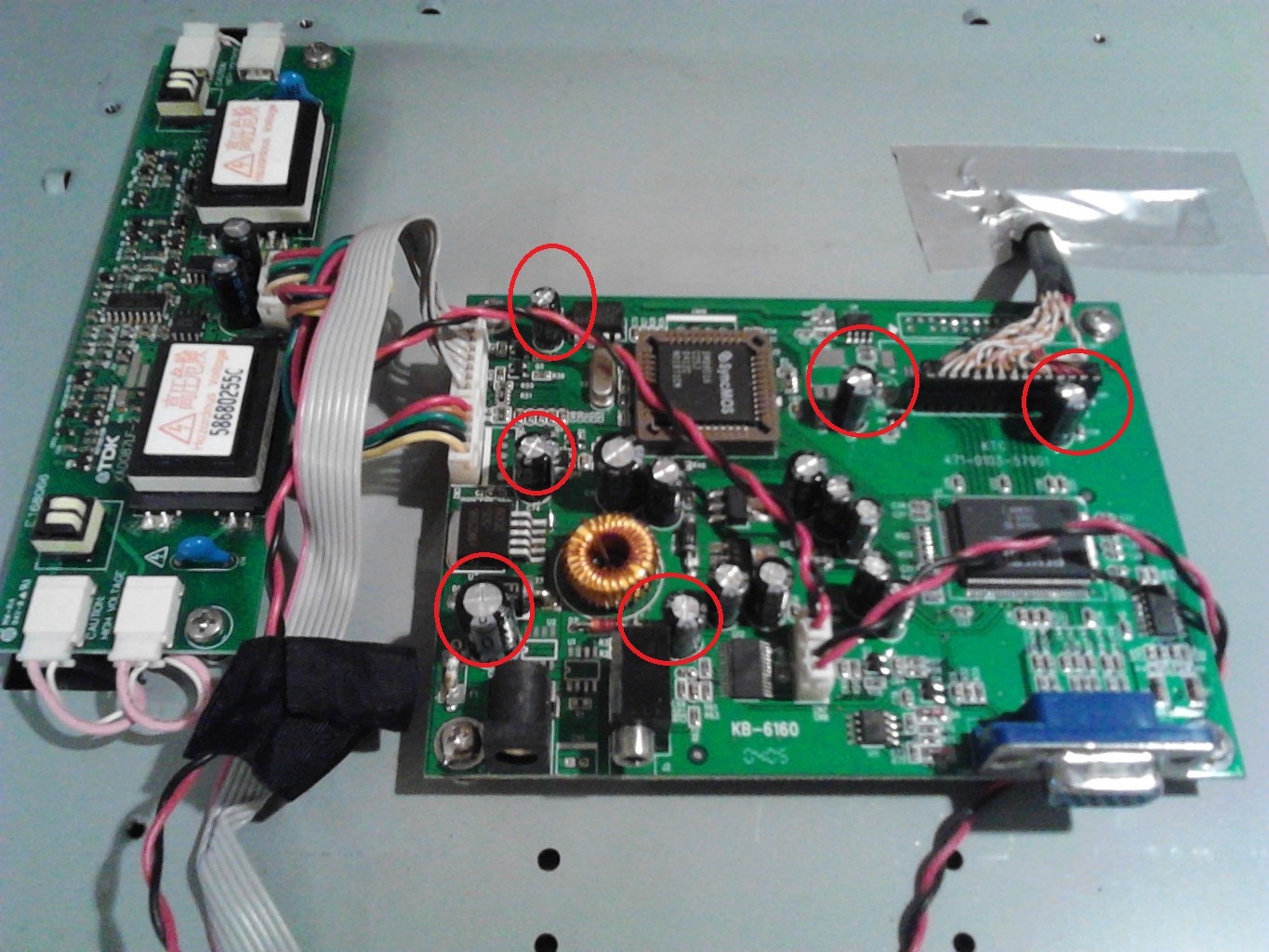

Van egy albacomp 7005L típusú monitorom, amit nagyon nehéz bekapcsolni. Konkrétan megnyomom a bekacsológombot egy pillanatra bejön a kép, majd nagy sötétség a gomb zöld marad mintha be lenne kapcsolva. Megint megnyomom a kapcsoló fénye kialszik ( kikapcsol ). Újra bekapcs egy darabig látom a képet kb 2 mp.aztán megint sötétség. Kb 30-35. próbálkozás után végre bekapcsolva marad és azután teljesen jó.
Egész másnapig, aztán kezdődik előröl.
Van valakinek tippje, mi lehet a baja ??
(#) Andr3wJ válasza rostiron hozzászólására (») Szept 16, 2013 /
Kondenzátorok cseréje 99%-ban megoldja a problémát.
(#) rostiron válasza Andr3wJ hozzászólására (») Szept 16, 2013 /
Az összeset cserélni kell ? Inverter hibát hogy lehet kideríteni ?
(#) matyusz válasza rostiron hozzászólására (») Szept 16, 2013 /
Ha szétszeded és raksz fel képet bekarikázgatjuk azokat melyeket cserélni kéne. Általában a 12V (14v vagy hasonló) az 5v os részen és egyéb helyen szoktak leginkább púposodni és kiszáradni, de érdemes nem csak a púposakat cserélni. Nézd át az egészet de 470µF és az felettieket érdemes ott cserélni a táp panelen.
(#) rostiron válasza matyusz hozzászólására (») Szept 16, 2013 /
Egyszer hasonló hibával volt már egy ismerős szerelőnél akkor forrasztási hibát talált. Most nem találta a baját. Nem látok rajta púpos kondit, de azért ha megmondod melyikeket akkor kicserélem őket.

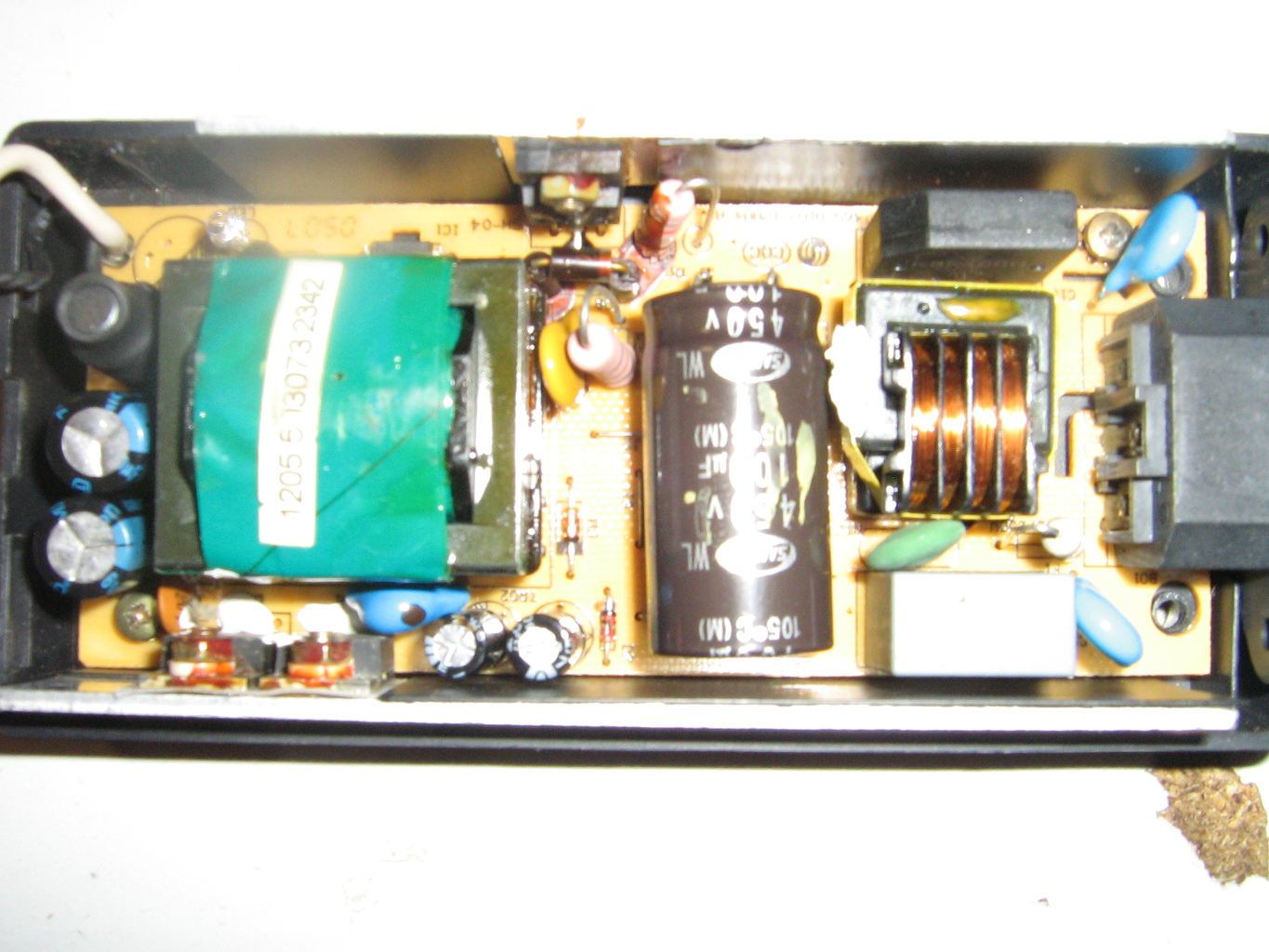

Te fotóztad?
Ahol bejön a táp ott mintha az egyik púpos lenne, plusz a bal felső sarkánál a panelnak ott is van egy kisebb, de lehet csak úgy csillog.
Nem tudtam képet csatolni nem tudom miért.
A hozzászólás módosítva: Szept 16, 2013
Azt hiszem középen azt a nagyot már cserélték 450v/100µF Nem tudom mekkora volt az eredeti. Mekkorára cserélhetem ?
A tápnál lévő valóban gyanús, a bal felső jónak tűnik. Telóval csináltam.
Azok nem szoktak szétmenni, általában a ("szekunder"), táp részen, de vedd ki a panelt és nézd meg a forrasztásokat. "Andr3wJ"-nek lehet, hogy igaza van a monitor panelen lévő kondival kapcsolatban és kinagyítva sem nagyon láttam rajta, hogy púpos, ezt te nézd át jól. A táp forrasztásait és a monitornál is nézd meg a forrasztásokat.
Igazából cserélheted mind ha van rá keret nem egy nagy tétel, utána legalább megy még egy darabig
OK. Holnap kicserélem őket, meg átnézem a forrasztásokat. Egyébként amikor bekapcsolom és van kép pár másodpercig egy búgást hallok majd a búgás megszűnik és elmegy a kép. Mint mikor egy neon gyújt olyasmi.
(#) Buvarruha válasza matyusz hozzászólására (») Szept 17, 2013 /
Külső, zárt dobozos tápoknál gyakran a primer puffer szokott először szétmenni.
(#) rostiron válasza Andr3wJ hozzászólására (») Szept 17, 2013 /
Szia.
Kicseréltem azt az 1 gyanús kondit, a másik kettő amit bejelöltem annál a forrasztás volt gyanús azt is megpróbáltam megigazítani.
Úgy néz ki most jó kopp-kopp. Ha a többit nem cserélném az nagy gond ? ( forrasztási rutin hiánya miatt )
