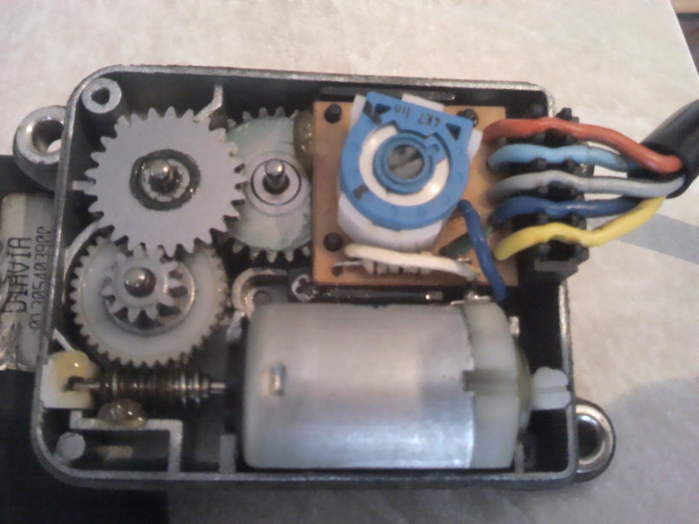

(#) hbela05 hozzászólása Szept 14, 2013 /
Egy kis segítségre lenne szükségem.Adott a képen látható szerkezet.Ez egy Diavia digit klíma hideg/meleg vezérlő motorja.Az a gond vele,hogy nem áll meg a motor amikor kéne neki.Azt mondják,hogy valószínű rossz a potméter.A kérdésem az lenne hogy hogyan tudnám ezt kipróbálni ill. az állítási lehetőség miért van rajta.(elég láma vagyok az ilyen dolgokhoz,de inkább kérdezek minthogy lehúzzanak valahol)Bővebben: Link
Előre is köszönöm!
