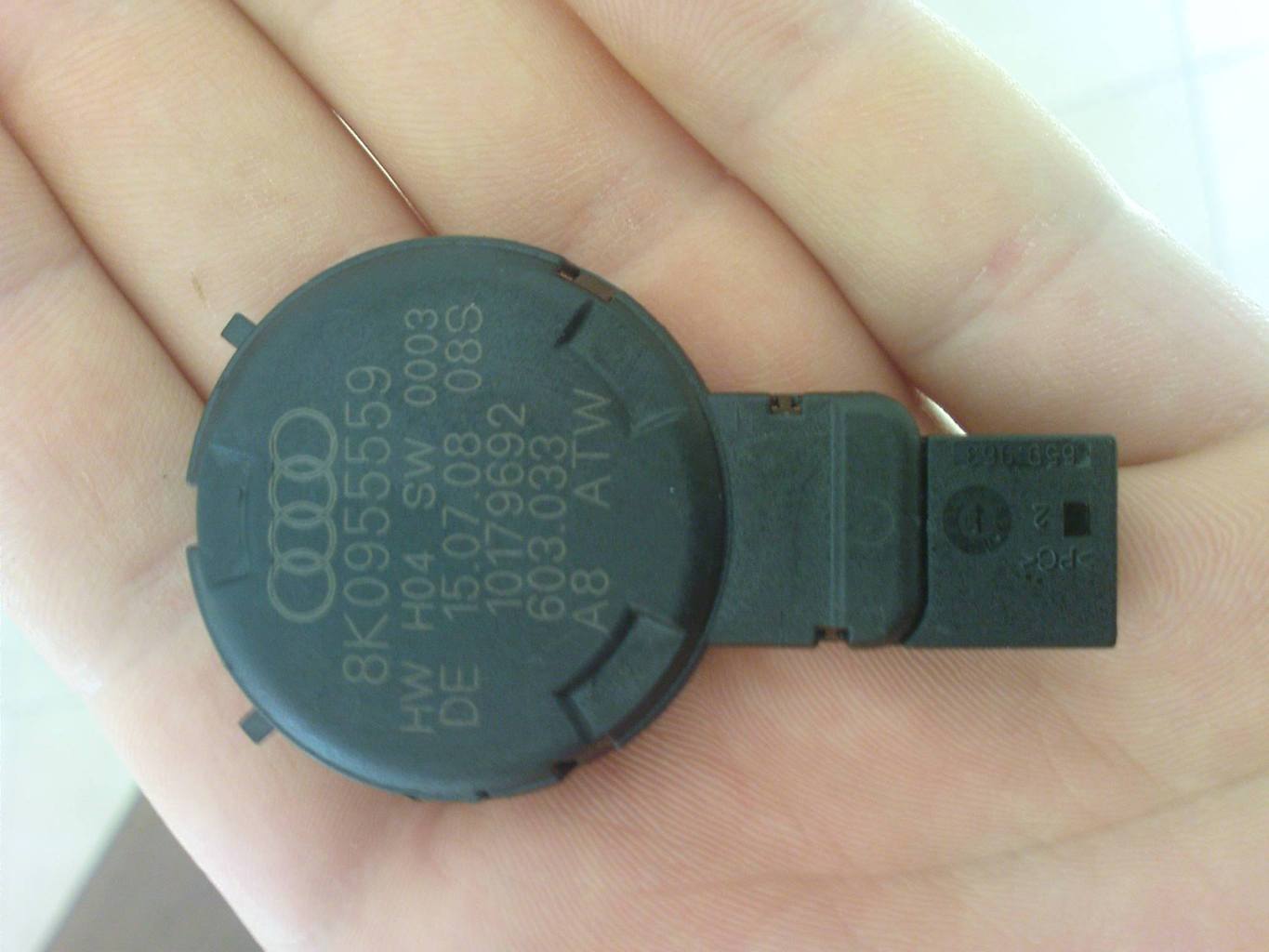

Kukaztam egy ilyent,(lasd a kepet) persze az enyem SW nem HW. Mondanatok nekem rolla par infot? Bekotese, tapja, milyen jelt ad , melyik laban, stb. Elore is koszonom!
Eső/fényszenzor 2007 utáni Audikhoz. Szerintem nem fogsz róla doksit találni egykönnyen. Ha a kukában találtad, akkor amúgy is esélyes, hogy hibás (a márkaszervízben több 10 rugó újonnan, szóval senki nem fogja viccből kidobni).
Kukazast nem a szo szoros ertelmeben ertem.Nem a kukakban maszkalok
).Auto bontokban, vas lerakatban, stb turkalok, ezt kivetelesen egy szelvedo Klinikan talaltam a tukor tarsasagaban az uveg tormelek kozt.
