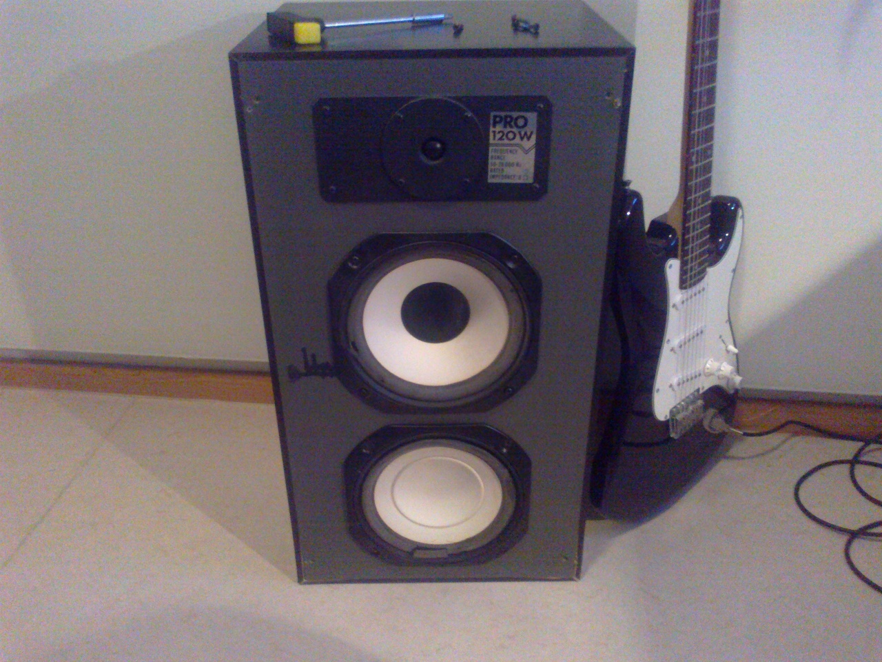

Ma kaptam egy pár hangdobozt(hangfalat)*. Nincs felségjelzése. Az egyik hangszóró kicsit fura. Ilyet én még nem láttam! Ez vicc, vagy komoly? Hallottam már passzív hangszóróról, ez az? Érdemes habszéleket cserélni, vagy kuka?

(#) Action2K válasza konyak6 hozzászólására (») Szept 29, 2013 /
Igen, ez passzív, a basreflex helyett van. Ha ingyen kaptad, akkor mindenképpen megéri javítani.

(#) Primary válasza Action2K hozzászólására (») Szept 29, 2013 /
Ennek mi a gyakorlati haszna? Hogy, miért működik?
(#) Action2K válasza Primary hozzászólására (») Szept 29, 2013 /
Zárt doboz marad, de mégis,növekszik a mély lesugárzása.
