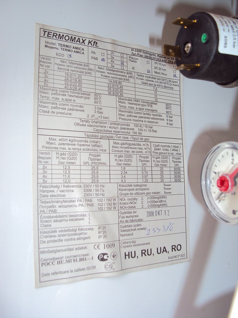

(#) increduluszoltan hozzászólása Okt 1, 2013 /
Üdv Mágusok!
Érdeklődnék,hogy Termo amica eco PAB 4V/E Modulációs gázkazánunknak próbáltam a beállitási értékeit megnézni..a gombokat odatekertem,ahova írták..semmit nem csinál..
meredekség szabályzó(P4)max..Hmv (P2)max..P1 szervízállás..kéményseprő,vállán létra...
szerintük villogni illene gyorsan 2 másodpercig..szerintem meg semmit sem csinál...

(#) toro válasza increduluszoltan hozzászólására (») Okt 1, 2013 /
Időjárás követő szabályozás
Ez a szabályozási mód azoknál a készülékeknél lehetséges, ahol a vezérlőpanel erre alkalmas, és az üzemmódot engedélyezték valamint a külsõ hőmérséklet szonda hiba nélkül csatlakoztatva van.
A kazán fűtővíz hőmérséklete (Fv alapérték) a külső szonda által érzékelt hőmérséklet (Tkülső) és a 'K' faktor függvényében automatikusan kerül meghatározásra.
Egy példa erre az összefüggésre:
Fvalapérték= ((20-Tkülső) * K)+20 [°C]
A "K" faktor (meredekség) megváltoztatható az erre a célra rendelt potenciométerrel, vagy a készülék programozásával, amit többnyire a beüzemelő szervizes végez el. Ennek a módját a készülék típusa határozza meg.
A párhuzamos eltolás beállítása az Fv alapértékhez használt potenciométerrel lehetséges, vagy programból (típusfüggő). A párhuzamos eltolással a meredekség megváltoztatása nélkül módosítható a kiválasztott görbe.
Az időjárás követő szabályozás lehet egészen egyszerű, ahol csak ezeket az alapvető értékeket lehet külsőleg befolyásolni, vagy egészen bonyolult, ahol a kazán hőmérséklet változásának gyorsaságát is figyeli az elektronika és ez kihat a kazán teljesítményére (moduláció), és tág határok között változtathatók a paraméterek pld. eltolható a meredekség talppontja, beállíthatók a minimum maximum hőmérséklet értékek stb.
A hozzászólás módosítva: Okt 1, 2013
(#) toro válasza increduluszoltan hozzászólására (») Okt 1, 2013 / 1
Még egy megjegyzésem problémádhoz:
Sok gyártó lehetőséget biztosít kazánjainak kaszkád üzemelés-, különböző modulok vezérlésére.
De csak akkor, ha a specifikációban leírtak alapján beszerzésre és felszerelésre kerültek!
Ezeknek költsége jelentős és általában 75%-ban nem kerülnek beszerzésre!
Így a kazán alaphangon üzemel! Kondenzációs kazán ki-be kapcsolós 2.700.-Ft-os szobatermosztáttal!
A kazán ventillátora modulálna szegény, de nincs ami jelet adjon a külső ill. szobai értékekről. Marad a kazán 1 (2, esetleg 3) NTC érzékelője.

(#) increduluszoltan válasza toro hozzászólására (») Okt 2, 2013 /
Értem,vagy legalább is próbálom megérteni a válaszod lényegét..
de alapvetően a problémám az lenne,hogy egy gyártó által beállított programot szeretnék megnézni,amit ő leír,próbálom követni,de valahogyan nem sikerül..egyébként a készülékünkön minden érzékelő helyesen van bekötve,és működnek is..
a 11 .oldal,és a 23. szerint nem tűnik túl bonyolultnak,még sem csinál semmit!
