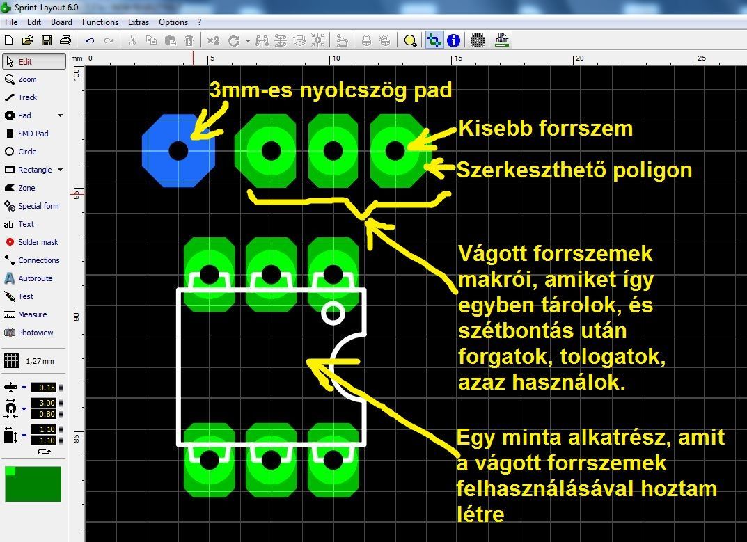

(#) Alkotó válasza pjg hozzászólására (») Szept 10, 2013 /
Elnézést, de elkerülte a figyelmem a kérdésed. Sok itt a szerintem fölösleges megszólalás. Nem támogatom sem a program hekkelését, sem az ilyen formában történő magyarítást, mert nem lehet frissíteni.
Az egész probléma onnan indul ki, hogy véleményem szerint nem szabad nagyon apró forrasztási pontokat használni, mert ezeknek a pontoknak az elektromos kötésen kívül, az alkatrész mechanikai tartását is biztosítani kell. Ez csak a pötty és a panel közti felület nagyságától függ, mert ezen a felületen tud a ragasztó tapadni (egyoldalas panel esetében). E miatt igyekszem a szokottnál nagyobb felületű forrszemet használni. Sajnos így bizonyos mértékben lehet csak egymás mellé tenni az alkatrészeket. A vágott szemek alkalmazásával ezt igyekeztem feloldani.
A forrasztási pontok csonkolása nem lehetséges. Ezért egy apró turpisságra van szükség. Egy olyan poligont kell létrehozni, aminek alakja és mérete azonos az egyébként használt alapméretű forrasztási PAD méretével. Ez azért jó, mert a kontúrja szerkeszthető, és ha kombináljuk egy kisebb méretű "pötty"-el, akkor máris megoldottuk a feladatot.
A hozzászólás módosítva: Szept 10, 2013
(#) pjg válasza Alkotó hozzászólására (») Szept 10, 2013 /
Nagyszerű. Köszönöm válaszod.
Én sem szeretem az apró forrpontokat, főleg, hogy alig látom.
(#) pjg válasza pjg hozzászólására (») Szept 10, 2013 /
Kipróbáltam. Értem a technikát. Köszi.

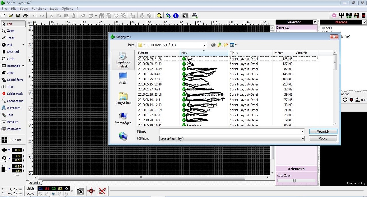

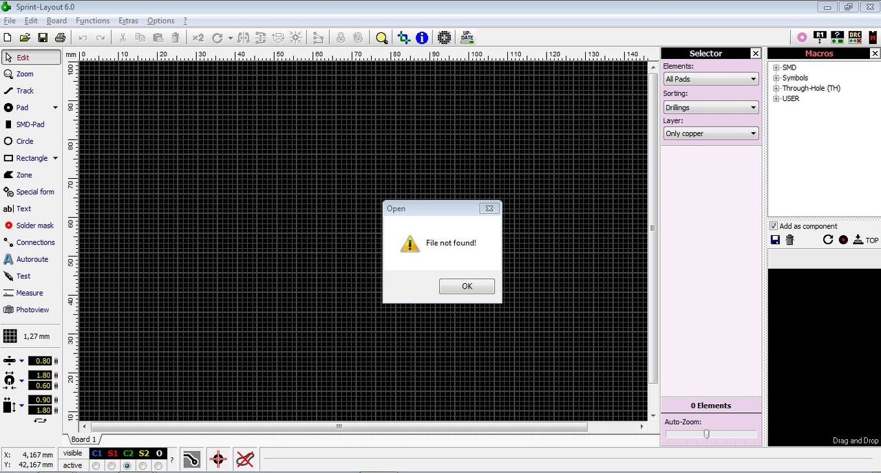

(#) pitybull hozzászólása Okt 2, 2013 /
Van egy kis gondom,legálisan megvásároltam a mai napon a sprint-6-os verziót...
De egyből cumi is jött vele.az eddig demo-5 és 6-ossal szerkesztett rajzaimra azt írja ki hogy nincs file...
Mi történhetett,van e valakinek ezzel tapasztalata??
Sem a wiever sem a szerkesztő nem nyítja egyiket sem...
Írtam az eladónak de eddig semmi válasz...
Köszönettel:pityu

(#) pjg válasza pitybull hozzászólására (») Okt 2, 2013 /
A filenév.lay6-ot írd át filenév.lay -ra.

(#) pitybull válasza pjg hozzászólására (») Okt 2, 2013 /
Áttnevezem xxx.lay ra...de a tulajdonságokban marad így:xxx.lay.lay6
MInden file-nak van mértete,vagyis ugye nem lehet üres,,de mégsem nyít meg semmit....
Lehet hogy az életben mégegyszer nem veszek eredeti progit?!
Pedig a német oldalról vettem 50eur-ért...
A hozzászólás módosítva: Okt 2, 2013
