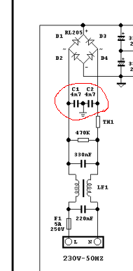

(#) _vl_ válasza kameleon2 hozzászólására (») Szept 23, 2013 /
Akkor a bekarikázott kondik nyilvánvalóan csak elméletben léteznek, a gyakorlatban nem...

(#) Szirty válasza _vl_ hozzászólására (») Szept 23, 2013 /
Hai!
No igen. Ezek miatt a szűrőkondik miatt a laptopomat nem lehet olyan helyet használni ahol FI relé van (azonnal lekapcsolja) :-0
Meg ezek miatt ráz a PC , az erősítő, a TV, a hangfal, a nyomtató és minden ami össze van kötve a PC-vel, (vagy egy készülékkel amiben van ilyen), ha földeletlen aljzatba dugjuk.
(#) (Felhasználó 46585) válasza _vl_ hozzászólására (») Szept 23, 2013 /
De azokon ugye nem folyik amper nagyságrendű áram? Egyébként, nem véletlenül van bekorlátozva 4.7 nF-ra a kapacitásuk. Így nem okozhatnak komolyabb áramütést és a Fi relé sem old le.
Más kérdés, hogy telepített berendezésekben a zavarszűrőkben sokkal nagyobb kondik is vannak, de ott sem folynak A-ek.
