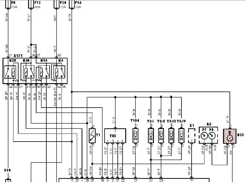

Rover 216 Km órával bíbelődök, egyszer csak össze vissza ugrált. Később indításnál kiugrott 160-180-ig majd nem mért semmit. Mostanság meg sem mozdul. Az órát és a jeladót cseréltem. Van valakinek ez ügyben valami tapasztalata? Némi információ jól jönne. Köszönöm a figyelmet.
(#) sufni-tunning válasza stevepapa hozzászólására (») Okt 9, 2013 /
A műszercsoport testelését kéne megnézned.
(#) stevepapa hozzászólása Okt 9, 2013 /
A többi működik, ezért erre nem gyanakodtam, de megnézem!
(#) VIM válasza stevepapa hozzászólására (») Okt 11, 2013 /
Szia! A Rover-eket nem ismerem de ha volna infóm róla azt megkeresném neked de ahhoz a motorkódot ismernem kellene. Van itt egy Rover rajz erről a részről a "B33" érzékelőről van meghajtva az óracsoport ezen része és a 14-s biztosítékról él, 2. "láb" testen van, ha ez segít.
(#) stevepapa válasza VIM hozzászólására (») Okt 11, 2013 /
Köszi! Szia, van rajzom róla. Az egyik vezeték szakadt el a " korbácsból " kijövet. Ami a jeladó felé ment. Hát nem semmi volt összekötni
