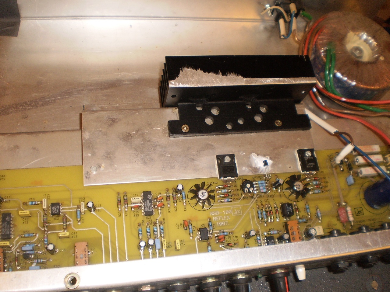

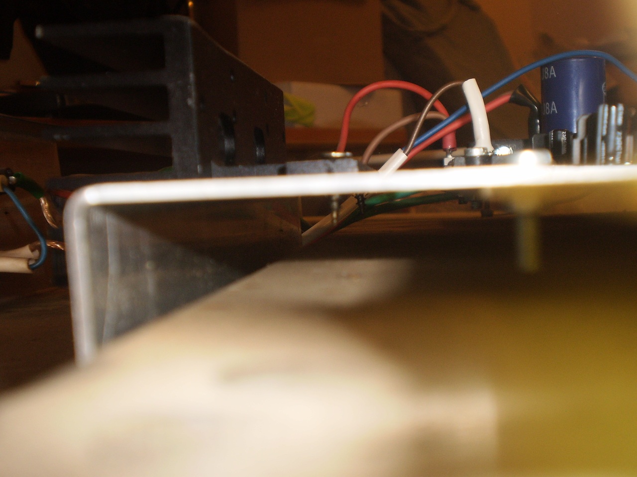

Behozott hozzám egy régi haverom egy RSB-100 basszerkombót javításra, hogy nem szól. Szétkaptam, elsőre működött, rájöttem, hogy az effektsor vissza jack aljzat nem érintkezett rendesen, és azért ment ki próba alatt. Továbbá ha már szétkaptam, akkor persze cseréljünk benne puffert, meg a széttört hordfüleket is javítsuk ki stb. Állítólag volt némi előélete a cuccnak mielőtt hozzákerült, ez bőven látszott a szétbarmolt csavarfejekből. Amint megláttam a belsejét valami furcsa volt, de csak egy nappal később jöttem rá, hogy mi. A képeken látszik is, hogy valami "hozzáértő" szerelt rá egy plusz hűtőbordát, amit hogy beleférjen, lecsiszolt, illetve ragasztópiszollyal és FAcsavarral rögzített, persze egy teljesen zárt dobozba, aminek minden szellőzése a jack aljzatokon keresztül történik. Olyan apróság, mint a kicserélt hangszóró és hangszórórács felcsavarozása közben a "szakember" szétrepesztette a ládát pár helyen már nem is meglepő.

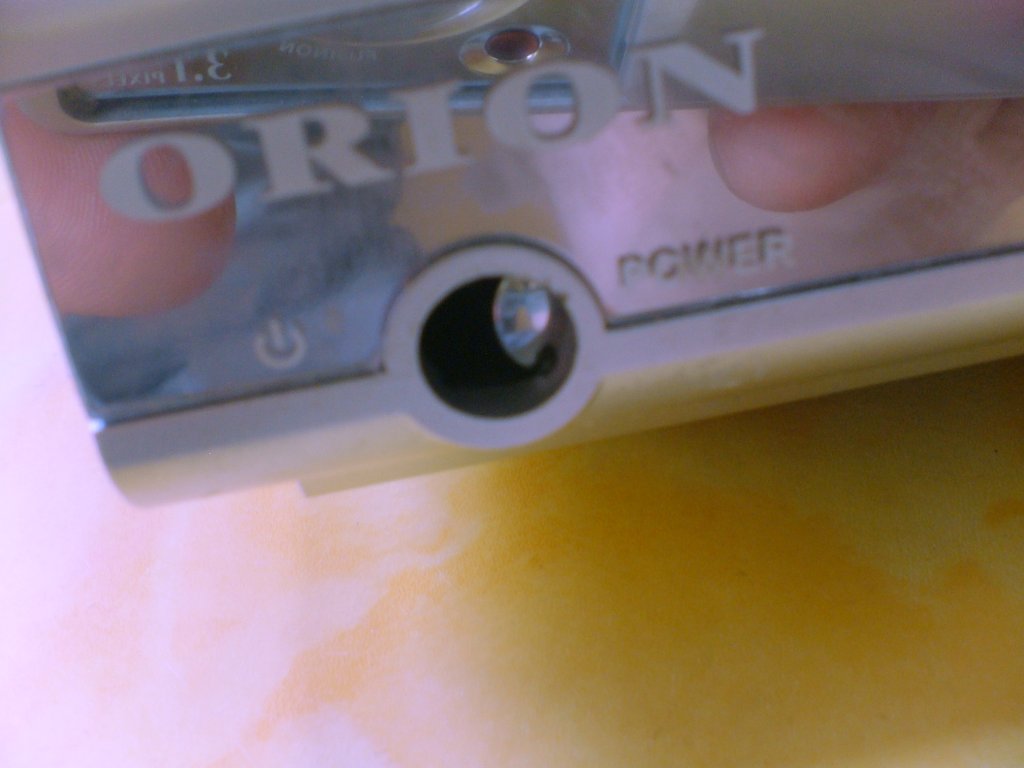

Mivel én nem hordok háztartási gépeket, és szórakoztató elektronikai gépeket szervizbe, ezért számomra nagyon érdekes ez a kis történet. (remélem elfér itt)
Kislányomnak van egy hordozható 7" DVD lejátszója. (Autóban szokta nézni.) Egyik ismerősömék messzire utaztak, és kölcsönkérte, hogy a fia ne unatkozzon a hosszú úton. Sajnos, ahogy lenni szokott, a DVD tönkrement, elment a hangja. Az ismerősöm nem akarta rosszan visszaadni, ezért elvitte egy szakszervizbe. (Én nem is tudtam róla, hogy tönkrement.)
A szakszervizben nem tudták megcsinálni a DVD-t. Azt mondták neki, hogy javíthatatlan. Őszerintük elszállt a "központi CPU-ja". A hiba megállapításáért 2ezer Ft-ot kértek, deha otthagyja e-hulladékként, akkor nem kell fizetnie semmit... Elhozta. Szerencsétlen ismerősöm, bűnbánóan bevallotta nekem, hogy tönkrement a DVD, de mondjam meg mennyiért vettem, kifizeti. Én csak legyintettem egyet.
Miután visszakaptam, nekiestem, hátha rossz diagnózist állapítottak meg a szervizbe. Sajnos kapcsolási rajz híján, elég nehezen ment a munka, de első körben azt sikerült kiderítenem, hogy a CPU-nak semmi baja. További alkatrészek ki-be rakosgatása után eljutottam egy műveleti erősítőhöz, ahol a feszültségek nem stimmeltek.
Kiderült, hogy egy darab ellenállás ment benne tönkre, mely egy feszültségosztó pozitív ágában van (SMD 0604 10k ell. kb 2Ft). A javítás, nekem hobbistaként, egy napomba került, és egy másból kibontott 10k-s ellenállásba.
Manapság a szervizekben már nem javítanak ilyesmiket?
