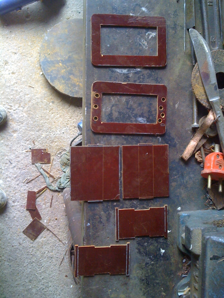

Nagyon kár volt szétbarmolni a csévét... Elég valószínű hogy NEM olvastad végig a topikot, mert ha így lett volna, akkor nem barmolod szét a csévét...
Végigolvastam a topic-ot. Szedtem már szét ilyen trafót és eddig mindegyiket sikerült megmenteni, de most egyáltalán nem tudtam megmenteni, mert most már csak avas van egyben, nincs benne cséve semmi, és a lemezeket még így is alig tudom épen szétválasztani. Szóval nem ez az első amit szétszedek. Az lesz, hogy felhívom a HM trafót, nem hiszem, hogy olyan drága lenne egy ilyen cséve náluk, a tekerést meg megoldom én. Ha meg nem sikerül szerezni, akkor csinálok ilyen csévét. Üdv, Palkó.
Nem rég írtam ide, hogy az APX100 kimenőtrafóját csak úgy tudtam szétszedni, hogy tönkre ment a csévetest. Valaki ajánlotta a H&M Trafo céget, de sajnos ők nem tudnak csak 54mm pakettvastagságú csévét adni. Ők ajánlottak egy másik céget (Eximtrade Kft.), akik szintén csak ekkora csévét tudnak adni. Kérdésem, hogy nem tud e valaki olyan helyet, ahol ilyen csévét be lehet szerezni, mert nem igazán van időm csinálni, meg hát ugye nem is olyan egyszerű, hogy az jó is legyen. Előre is kösz. Üdv, Palkó.
Miért, mekkora cséve kellene? Ők gyártják a gyárit!
M102 x-es azt hiszem, mert ennek 71mm a pakettvastagsága, amit meg ők tudnak adni, annak csak 54mm.
Bocs, hogy beleszólok az eszmecserétekbe. Az M102 kifejezés a transzformátor egyetlen lemezének méreteit határozza meg. Az M azt jelenti, hogy a lemezből M magos transzformátor építhető, a 102 kifejezés a lemez külső szélessége milliméterben. Nem utal a pakettvastagságra, tehát arra, hogy ebből a lemezből hány darabot rak az ember egymás tetejére ahhoz, hogy a szükséges magkeresztmetszet létrejöjjön. Ezt a csévetest ablaka határozza meg (azt, hogy mennyi lemez fér bele!). Nem utal arra sem, hogy az adott lemez mekkora szilícium tartalmú. A BEAG részére valóban kétféle pakettvastagsággal készültek fröccsöntött műanyag csévetestek. A hálózati transzformátorokhoz jó az 54 mm-es, a 71mm-es meg a kimenő transzformátorokhoz. Azonban ez már a modern idők terméke volt. Korábban is készültek transzformátorok, mikor még nem voltak fröccsöntött csévék. Akkoriban papírbakelitből stancolták ki a csévetest darabjait, amit aztán betanított munkások raktak össze. Nem nagy dolog elkészíteni azt a 6 db. lemezt amiből a csévetest összerakható. Ha nincs 1,5-2 mm vastag bakelit lemezetek, jó hozzá az elrontott, majd a réz rétegétől megfosztott NYÁK-lemez is vagy bármilyen más szigetelő lemez, ami megfelelő tartást biztosít addig, míg megtekercselitek rá a transzformátort. Ki kell szerkeszteni karton papíron a csévetest darabjait figyelembe véve annak anyagvastagságát, kivágni a darabokat, majd összerakni az egészet próbára. Ha sikerült a művelet, akkor el lehet készíteni szigetelő lemezből is. A II. világháború alatt is papírból csináltak csévetesteket, amit úgy tettek mechanikailag szilárddá, hogy összerakás után lelakkozták őket. Remélem segítettem. Üdv.: Baji Béla
Nem variáltam vele, tegnap nekifogtam és meg is csináltam. Egyszerűbb volt, mint elsőre gondoltam. Megosztom, hátha érdekel valakit mi lett a végeredmény. Tekerni holnap fogom, mert akkor tudok rezet szerezni.
Kösz a segítséget mindenkinek. Üdv, Palkó.
