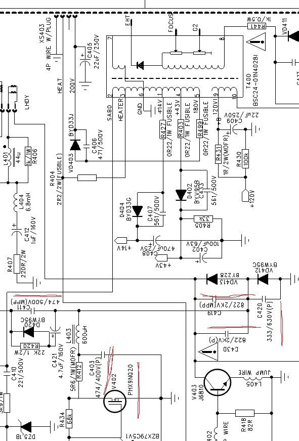

(#) sapierik hozzászólása Okt 18, 2013 /
Orion T2180 STX-SL tv javításához szeretnék segítséget kérni. A kapcsolási rajzot ha valaki meg tudná adni azt nagyon megköszönném. Én magam is keresgettem, találtam is egyet, bár a neve az, de valójában csak egy nagyon hasonló. Igazából a képen aláhúzott kondik értékére és a
FET tranziszto tipusára lennék kíváncsi mivel ezek hiányoznak a tvből. Előre is kösz.
