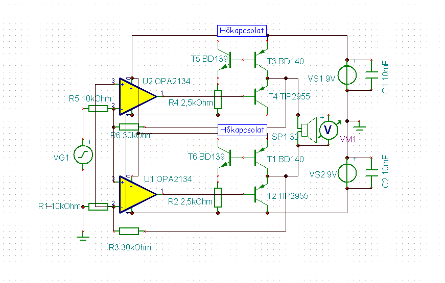

(#) elyelibator hozzászólása Okt 31, 2013 /
Megterveztem Tina-ban a HIGHAND féle fejhallgató erősítőt, A osztályban. Egy kicsit furcsa hogy akkor érzi jól magát, ha 350-400mA-t adok neki. Legalább is Tina szerint. 32 ohmos a fejhallgatóm. Kiváncsi vagyok mit szóltok az ötlethez. Gondoltam felteszem, hátha van észrevételetek a kapcsolással kapcsolatban.

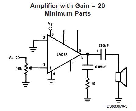

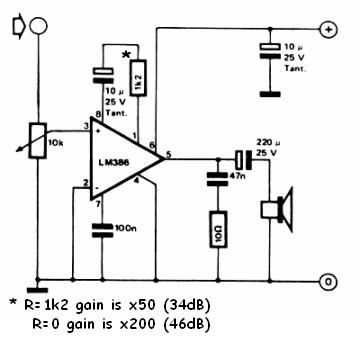

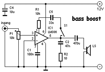

(#) hobbydcc hozzászólása Nov 21, 2013 /
Fejhallgató erősítőt szeretnék csinálni LM386-N1 IC-kkel (4..12V tápos). Össze is dugtam a próbapanelen (fehér műanyag, és a raszterekben rugós összekötések) egy pár mintakapcsolást, de amikor kaját adok neki, csak búg, a bemenetre (2 vagy 3, a másik GND-n) adott MP3 lejátszó-jel nem hallható.
Mit rontottam el? A tápom is jó (LM1036 és TDA1524 jól ment összedugdosva...)...
Kérlek segítsetek! hobbydcc
(#) martin96 válasza hobbydcc hozzászólására (») Nov 21, 2013 / 1
Az LM386 alap kapcsolást egészítsd ki még két ellenállással meg egy kondival.
A kettes lábára tegyél például két közel egyforma ellenállást. Az egyik ellenállás vége menken az 5-ös lábra a másik ellenállás lábát tedd rá egy max 10µF-os kondi + részére. A - része meg menjen a GND-re.
