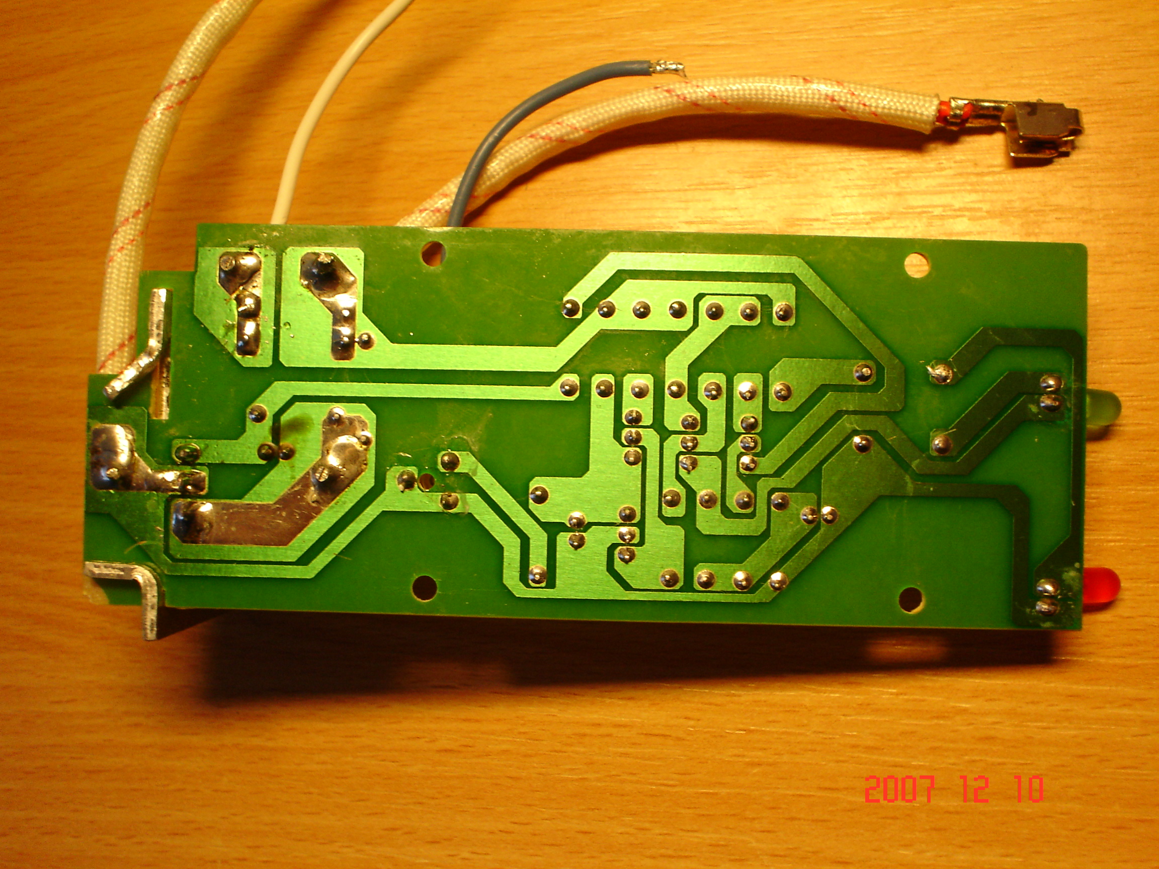

Az egy MOSFET-tel (kapcsolóelem)egybeépített vezérlőáramkör, tehát nem FET hanem egy IC. Tipikus alkalmazási területe AC adapter, akkutöltő
![]() Adatlap
Hát a piros, az lehet a végtranzisztor a primer oldalon.
De mi van a hűtőborda alatt, és a panel másik oldalán? A kékkel bekerikázott,az lehet, hogy a led miatt van, de lehet egy TL431-is, mert a szabályozást valószinüleg a szekunder oldal felöl van visszavezetve az optón keresztül. Hát így eléggé tapogatózni fogunk a sötétben. (Persze ha fény lesz, akkor is lehetünk vakok! A kívánatos, az egy rajz lenne.) üdv! proli007
Közben megnéztem, jó kis IC ez, de félő, hogy halott, ha a greatz jó, a 2A-es bizti meg kakukk!
Na, most sikerült bővebben átnéznem az eszközt és találtam egy olyat, hogy: "DZ01" ez mi lehet? Csak mert ez fel van robbanva és nemlátok rajta semmilyen feliratot! Külsőre olyan mintha egy kondi lenne, de "DZ" ??
a jel mellette meg ilyen (lásd melléklet).Valaki tudna segíteni?
Dupla Zener...? Egymással szembefordítva kettő. Bemenetek védelménél láttam ilyet.
Csak tipp
gondoltam rá énis, de annak más a jele! :no:
Vagy unipoláris supressor dióda? ( Tulajdonképpen két szembefordított zener ) A DZ-ből a Z betű erre utal(hat) , gyakori a funkciók szerinti betűzés.
(szerintem)
A "közös katódos" dualzenernek lehet hogy ez
a jele.
Rajzold vissza a kapcsolási rajzot a nyákról és a meglévő alkatrészekkel , abból könnyen kiderülhet, mi lehetett ez.

Helláj! Kezdő vagyok és szeretnék megjavítani egy aksitöltőt de elakadtam. A trafóba bemegy a 220v és kijön 13.62V váltó a graetz-híd után 11.81V egyen. De ha a paneljét ráforrasztom a graetz-híd megfelelő helyére nem lesz csak 10.5V egyen a graetz-hídon ez meg gondolom kevés ahoz hogy a panel működésbe lépjen. Viszont ha egy pc-s táp 11.8V-ját rákötöm a panelra akkor működik a panel gondolom azért mert megvan neki a megfelelő feszültség. A kérdésem az lenne hogy ha a panel önmagában működik, a trafó és a graetz-híd is gondolom működik akkor mi a hiba. Csatolom a panel fényképét hátha segít. Köszi!
Próbálj meg a graetz után kötni egy 12V 10W-os izzót,és igy mérj feszültséget. Mekkora áram leadására képes gyári adat szerint? Az áteresztőtranyó milyen tipusú?
- Az előző tipp helyes, mert terhelve illik az ilyesmit mérni. Mérd meg az irróval terhelve is a trafót és a greatz utáni feszültséget. (Én az egyszerű dolgokat, analóg multiméterrel mérem, az nem ver át, mert a digit ott is tud villanyt mérni ahol nincs, a nagy belsőellenállása miatt)
- A trafón a váltó feszültség effektív értékét méred, ennél a csúcsértéke, 1,41-szer több. - A greatz vesztesége (mert ott mindig két dióda működik egyszerre) kb. 2V, de a műszsered itt már nem mutat helyes értéket, mert (szerencsés esetben is) átlagértéket mutat. - A PC táp egyenfeszültség, ellentétben a greatz utáni kétutas "lüktető egyenáramával". Nem írtad, hogy mit jelent, hogy "működik a panel". A kéépek jók, ez egy elég egyszerű kapcsolás. Ha gondolod, írd meg hogy melyik tranyóra (IC-re) mi van írva, és akkor vissza rajzolom a kapcsolást. azután meglátjuk, mi lehet beteg. (persze nem egy perc alatt)

A töltő paraméterei a csatolt képen van. Egyébként a graetz hidat most vettem bele a másikkal ugyanez volt a szitu. A tranyó irfz44n és ezt is kicseréltem.
Azért írtam hogy szerintem működik mert ha a pc-tápot ráteszem a piros led világít és a kimenetén mérhető a 12V.
A képre ráírtam a tranyók és az ic számát ha ez segít.

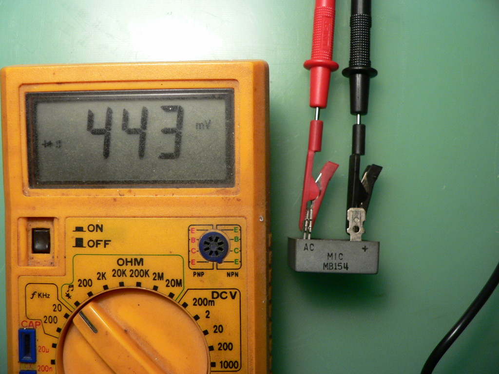

Akkor inkább ne mérj a primer oldalon! A graetz mérését majd lefényképezem,csak mond meg milyen tokozású,fém,vagy műanyag? Addigis cseréld ki azt az elkót ami a vezérlés tápfeszűltségét szűri (de kicserélheted mindkettőt). Ugyanis a PC tápról már szűrt feszültséget kapott a panel, hibás elkóval is működhetett.
Ennek csak a teteje fém amit viszont vettem bele az körbe is fém.
A fekete mérőzsinór a COMMON.
AC + 568
AC + 568 AC - 546 AC - 562 Olyan sorrendben írtam le az adatokat ahogy neked vannak a képek (ha van jelentősége).
A graetz jó. Most kösd rá a trafóra,kösd rá az izzólámpát ,(a graetz + és - kivezetésére) és ugyanide párhuzamosan köss rá egy legalább1000µF-os 25V-os elektrolitkondit polaritáshelyesen,és ezen mérd a feszültséget.
