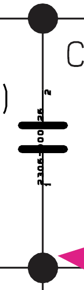

(#) gurami hozzászólása Okt 26, 2013 /
Kérdésem lenne a képpel kapcsolatban: Ez egy kondenzátor jelölése a rajzon, mit jelent a vonal mentén írt számsor? Gondolom kétoldalt az 1-es, 2-es szám a bekötés irányát jelöli de a kondenzátoron semmi jelölést nem látok ami utalhatna a helyes irányra.
Vagy ilyenkor a kondenzátoron lévő típusfeliratot kell figyelembe venni?
Esetleg teljesen félreértem az egészet?
Elmondanátok pár szóban hogy is van ez?
Köszi
(#) kadarist válasza gurami hozzászólására (») Okt 26, 2013 / 1
Csak elektrolitkondenzátoroknál kell ügyelni a polaritásra. Ez nem olyan.
(#) gurami válasza kadarist hozzászólására (») Okt 26, 2013 /
Akkor ez azt jelenti hogy teljesen mindegy milyen irányba teszem be?
Akkor mi az az 1-es, 2-es?
Fogalmam sincs, lehet, hogy valami rajzszerkesztési jelölő.
Köszönöm szépen a válaszod.
