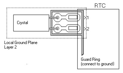

Zoknee: mit értesz az alatt, hogy nem pontos? Nálam DS1307 van beültetve a nixiebe, ahogy számolgattam évente max 3-4 percet siethet, nekem ez elég pontos. Egyébként tetszik a digit órád .
(#) zoknee válasza Csibi hozzászólására (») Dec 10, 2007 /
Elég vicces dolgokat csinál. Ha a hálózatról megy, akkor napi pár másodpercet késik most, de ha a 3V-os litium eleméről, akkor 1-2 nap alattt összeszed 1 perc késést. Van még itthon pár kvac, még kipróbálgatom őket. Te egyébként milyne kvarcot tettél bele? Mert annak is írva van azt hiszem az adatlapjában, hogy a kvarc kapacitása 6pF legyen (nekem most ilyen van benne).
Azzal a pár másodperccel nekem sincs gondom, csak azt nem értem, ha az elemről megy, akkor mért késik annyit.

(#) Csibi válasza zoknee hozzászólására (») Dec 10, 2007 /
Tényleg érdekes, ha mindenféle zajt szedne össze akkor inkább sietnie kellene neki. Nálam ez a tipus van beforrasztva (CL 12,5pF DS1307nek ez tetszik). Bővebben: Link. A nyák pedig a képen látható módon van kivitelezve. Fontos, hogy a quartz-ot minél közelebb rakd a RTChez (az aksi nincs merülőben?). A többit esetleg privibe mert baj lesz a modikkal

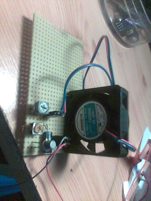

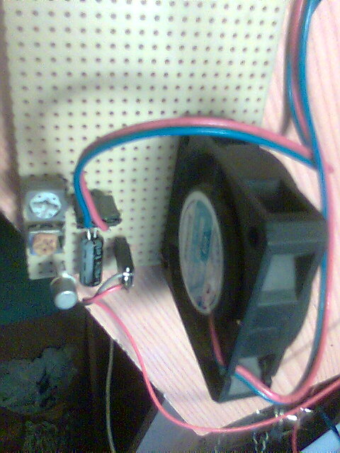

sziasztok tegnap hajnalban nem bírtam aludni és összedobtam ezt: (csatolmány)
ez ilyen venti fordulatszámszabályzó Jó tudom egyszerű meg gagyi, de akkoris, kitaláltam megépítettem, ez az enyém (és büöszke vok rá :hawaii: )
2n2222-vel csináltam meg potikkal . és műxik :d ez a legjobb
üdv: uli

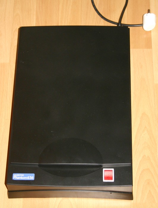

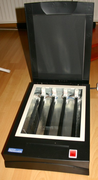

Elkészült a szkennerkibelezős nyák levilágító, köszönet érte az eredeti ötletgazdának!
Eredetileg napszívta fehér volt, igy lefújtam feketére..
A HGLi-s megoldás valószínűleg olcsóbb, aláírom.
Ezt viszont (mezei fénycsővel) átvilágítós rajzolgatáshoz is tudom használni, valamint jóval kevésbé melegszik. Fogyasztása is kisebb, bár ez nem annyira szempont.
Idővel talán még egy időzítőt is teszek bele, csak ahhoz végig kell túrnom a fórumot valami tuti kapcsolás után kutatva.

(#) lidi válasza uli hozzászólására (») Dec 11, 2007 /
Olyan hangos volt a venti, hogy nem bírtál aludni ?
Gondolom nem pwm, csak sima soros áteresztős. Nem melegszik nagyon szegény kis 2222 ?
(#) Frankye válasza még1MbR hozzászólására (») Dec 11, 2007 /
Fain lett! Gratula!
Milyen fénycsövek vannak benne? Az OK, hogy sima, mezeiek, de pl. milyen hosszúak, hány W-osak, stb.
(#) még1MbR válasza Frankye hozzászólására (») Dec 11, 2007 /
Nem mezei van benne, hanem 8W-os BLB cső, a 16mm-es átmérőjű, 288mm hosszú fénycsőből 4db. De mezeit is bele lehet tenni, ha valami rajzot át akar kopizni az ember és át kell világítani (gyerekeknek micimackó sziluett, vagy mittudomén), szóval az asszony hobby céljaira is tökéletes
A gyerkőcök éjjel világítós kispárnáját is ezzel töltöm fel fénnyel éccakára'
Rossz szkennert meg 2 sörért adnak
A 4db uv cső a húzós, 1500Ft alatt nem láttam sehol darabját, szerencsére volt itthon régebbről két darab.
