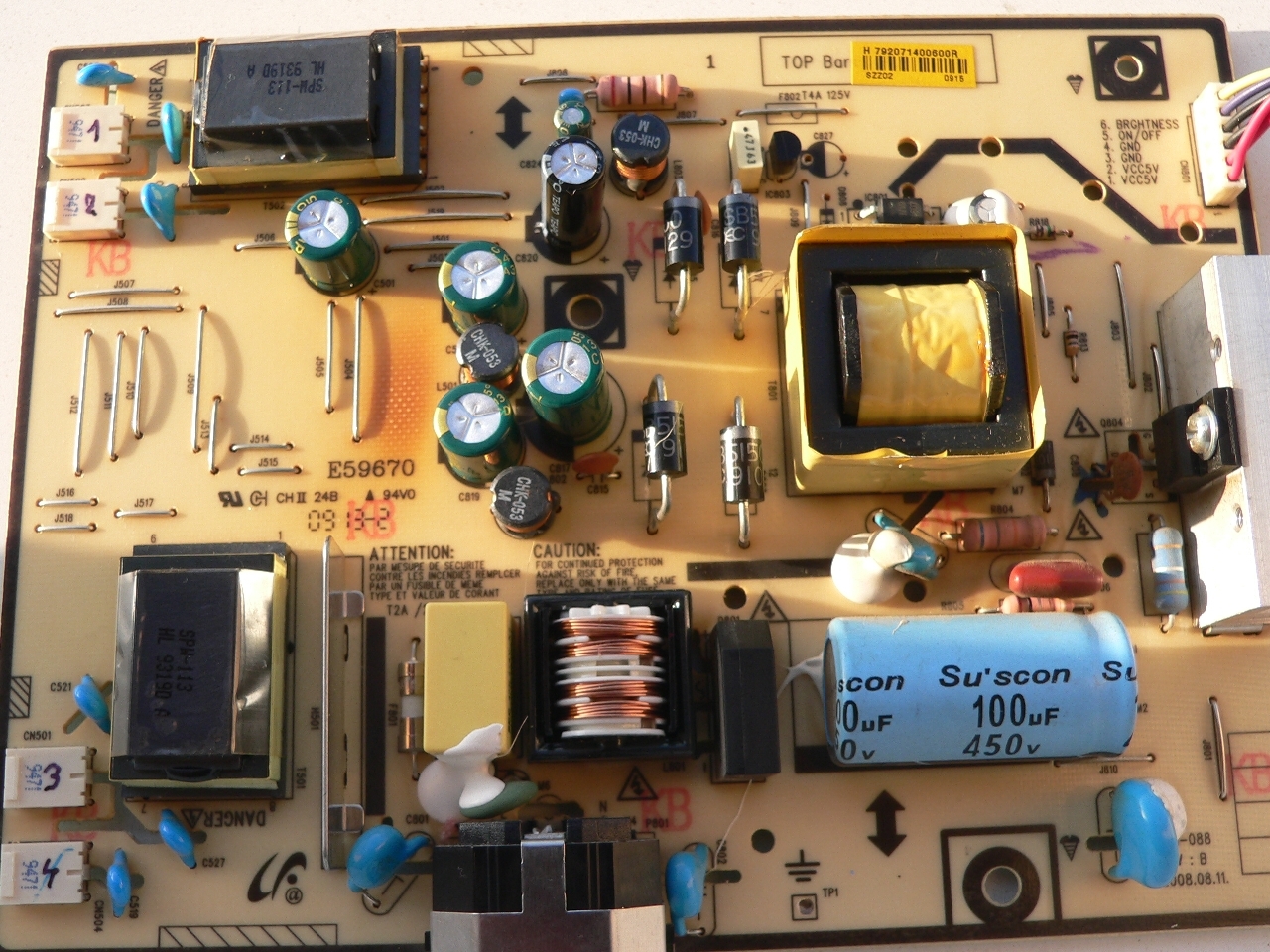

(#) szilrobi hozzászólása Okt 27, 2013 /
Samsung 943NW, a hiba a "szokásos", 1-2 mp után elsötétül, de a led továbbra is világít. Olvasgattam vissza és kicseréltem a kondikat, de a jelenség ugyanaz maradt. Az invertertrafókon 4-5Ohm eltéréssel 59X-eket mértem, ami jónak mondható. Kiszereltem a csöveket (egyelőre párosával) és azt tapasztaltam, hogy az egyik cső végei feketék illetve bekapcsolás után a vele párban lévő cső kb. 1/3-a világít csak a fekete végű cső meg teljesen jónak tűnik. (A szürke vezeték felőli 1/3 világít).
Nem vagyok hozzáértő, inkább lelkes. Műszerem csak egy sima multiméter van meg egy egyszerű páka. Mit tegyek, cseréljek, vagy mit mérjek még?
Köszönettel,
Szilágyi Róbert

(#) Arc válasza szilrobi hozzászólására (») Okt 28, 2013 /
Helló. Valami valószínűleg zárlatot okoz és lekapcsolja a tápot. Én a nagyfeszültségre tippelnék az inverternél. valamelyik cső lábánál keress vmi kisebb repedést, ahol át tud húzni a nagyfeszültség. A megoldás a problémára valamilyen szigetelőanyag a repedés és a cső vége közé, ami birja a nagy feszültséget. Bár ebben majd más segit mert én nem vagyok annyira járatos a szigetelőanyagokban.

(#) szilrobi válasza Arc hozzászólására (») Okt 28, 2013 /
Bocsánat a hülye kérdésért, de a csőnél van nagyfeszültség? Tehát valahol a harmadik képen látható műanyag burkolat alatt - ahova a szürke és rózsaszín kábel fut - kellene repedést keresnem és leszigetelnem? Eddig csak olyat olvastam, hogy esetleg elengedett a forrasztás.
(#) Tiano válasza szilrobi hozzászólására (») Okt 28, 2013 /
Igen, van nagyfesz Tapasztalatból mondom
(#) szilrobi válasza Tiano hozzászólására (») Okt 28, 2013 /
Rendben. Tehát szétszedem a cső tövénél lévő részt és szigetelési hibát keresek. (Ha forrasztás hiba lenne, akkor ugye egyáltalán nem világítana az adott cső?)
A cső maga nem lehet hibás? A másik csőben lévő feketedést mi okozhatja?
Igen a müanyag borítás sérülhetett meg valahogy a cső alatt, ezért a nagyfeszültség áthúz
(a fém burkolaton keresztül zárodik az áramkör és rövidrezárja a csövet, ezért nem világít).
De a csövek szétszedésével óvatosan mert igen törékenyek.
A hozzászólás módosítva: Okt 28, 2013
Azt írod, hogy "ezért nem világít".
A jelenség az, hogy az egyik cső teljes hosszában világít, a másik pedig kb az 1/3-áig a szürke kábel felől indulva.
A fehér műanyag rész - amiből a csövek indulnak - könnyen szétszedhető? Elég ha jól körbetekerem valami szig. szalaggal? Azon belül lehet a probléma? A képeken nehezen kivehető, de valami elöregedett cellux féle van a fémház oldalán kívül. Bár az inkább a kábeleket tartja a helyén.
Amúgy a szürke kábel az első képen 1-essel jelölt csatlakozótól indul. Nem lehet, hogy ott van a bibi? Mondjuk a kék kétlábú. Azon mit kellene mérni? Azért kérdezek előre, mert így ha hazaérek, és nem jönne be az első tipp, akkor azonnal tudok továbbhaladni.

Elég nyílvánvaló, hogy a csövek rosszak. Mérd meg az inverter trafóinak szekundereit, egyezniük kell az ellenállásoknak.
(#) szilrobi válasza Buvarruha hozzászólására (») Okt 28, 2013 /
Megmértem. 59X Ohmosak voltak, 4-5 Ohm eltéréssel.
Ha az 1 s csatlakozó dugaszán nincs mechanikai sérülés vagy égésnyom akkor azt kizárhatjuk.
A mérendő feszültségre nem tudok értéket mondani mert gondolom gyártója válogatja, de sztem kV-s nagyságrend lehet. Az hogy a cső csak 1/3 ig világít az annak köszönhető hogy a levegő és vele "sorosan kapcsolódó" fémház ellenállása nem 0 tehát valamennyi "feszültség" még jut a csőre is de ez nem elég arra hogy teljes mértékben világitson (Nem elég nagy a kialakuló térerösség a cső elektródái között). A mellékelt ábrán megjelölöm a valószínűleges hiba helyét. Azt hogy mennyire könnyű szétszedni az megint gyártófüggő. Bár én nem monitornál, hanem tévénél találkoztam ilyen jellegű hibával.

(#) szilrobi válasza Arc hozzászólására (») Okt 28, 2013 / 1
Barátom, ez nem semmi, hogy a kedvemért megrajzoltad. KÖSZÖNÖM! Megnézem este, hogy mit tudok tenni vele.
Közben rájöttem, hogy ha simán megcserélem az alsó pár csövet a felső párral és ott sem működik, akkor kizárható a nyák hibája. Ellenpróbaként a jó csőpárt csatlakoztatom az 1-2-es csatlakozókra és ha ott is működnek, akkor tuti, hogy a nyák utáni szakaszon lesz a gubanc (jelenleg 99%-ot adok ennek).
