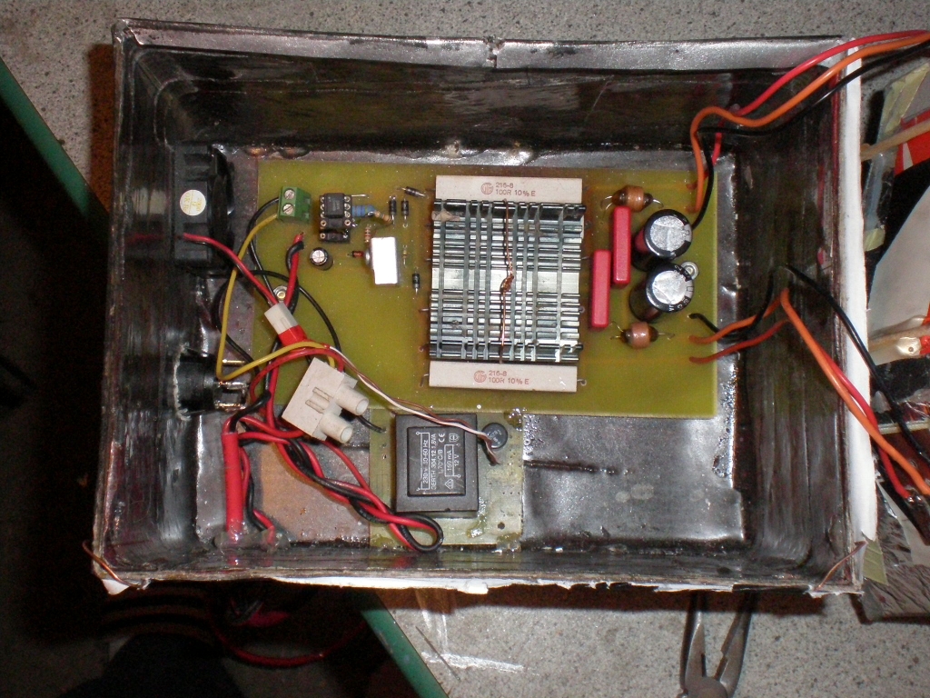

Nekem mostmár kész lett véglegesen a strobim. Vagyis dobozolás tekintetében. Képet még nem tudok feltenni mert vissza kell mennem érte de jól működött. Oldaláta tettem egy kisebb ventilátort valamint 4 ellenállásra kösöz hűtőbordát ami egy P1-es gép volt

Asszem még nem tettem fel képeket a kész strobimról. Íme:
felettébb sexi az emeletes ic!
![]() nekem is készülőben van ugyanez a projekt... majd mutatok képet! gratu hozzá! sokat használtad már? (hogy a kondik hogy bírják!? )
Ma raktam bele egy BC182-t hogy az kapcsolja a triakot. A kondik ki lettek cserélve, mert ez elötti eléggé kipúposodott de a mostani az 105°C-ra van mértezve. Kb 2 bulit csináltam ezzel az újakkal.
