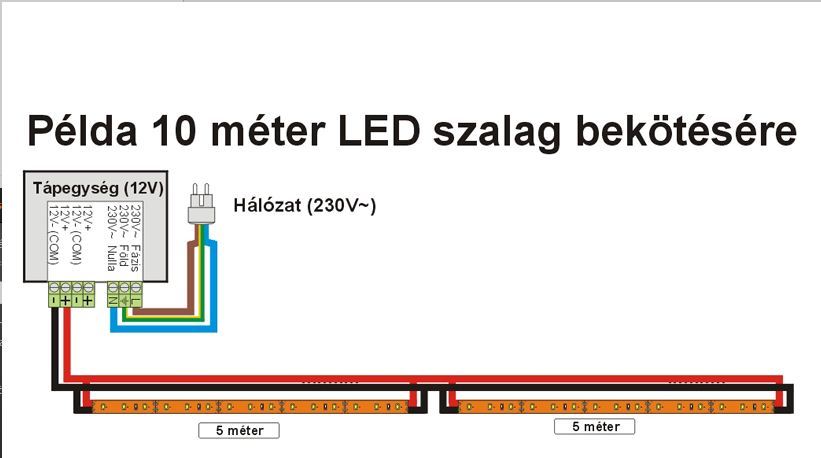

Egy kis segítséget szeretnék kérni, LED-es világítással kapcsolatban.
Adott egy vágható LED szalag, polcba szeretném beépíteni, eddig azt gondoltam, ha 1 polchoz menne 3db 3 ledes modul, ezeket sorba kötve egymáshoz ( az 1. megkapja a tápot, egyik oldalon, adja tovább a másikon) teljesen jó, viszont a minap olvastam egy olyat, hogy ha e szerint kötöm be melegedés várható, jobb lenne ha egy ilyen modul megkapná balról is jobbról is a tápot.. ?
Segítenétek tisztázni a dolgot?
Csatoltam egy képet, de ez 10méterre vonatkozik, párhuzamos kötéssel, de amiról én beszélek az kb 5cm.
A kötések miatt kérdezném, mert nem kevés gócpont lesz akkor.
Köszönöm előre is.
A hozzászólás módosítva: Nov 7, 2013
(#) _vl_ válasza zohlih hozzászólására (») Nov 7, 2013 /
Jobb lenne. De szerintem ha mindkét szalagot csak az egyik végén kötöd be, akkor is jó lesz. Sőt, talán még azt is elviselik, ha az egyik végéhez kötöd a másikat.
(#) zohlih válasza _vl_ hozzászólására (») Nov 7, 2013 /
Mármint jobb lenne, ha a képen található alapján kötném be?
(#) sprofan válasza zohlih hozzászólására (») Nov 7, 2013 /
Felesleges túlbonyolítani. Nekem 2 db 600 ledes van sorba kötve. Egyik kapja az egyik végén a tápot, aztán a másik végére meg a másik szalag van kötve. Semmiféle mérhető gondot nem okoz ez a megoldás. Próbáltam hármat is sorba, ott azért már voltak tünetek de az más tészta. Tapasztalatom alapján a 300 ledesből pedig 3 tekercs használható sorosan mindenféle gond nélkül. Így ha a szalag elbír 1200db led-et (3A), nem hiszem hogy gondot okozna 9 led neki.
(#) zohlih válasza sprofan hozzászólására (») Nov 7, 2013 /
Így a számok hallatán úgy tűnik nem. Köszi.
