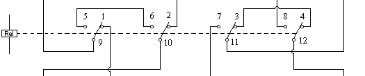

Szep napot mindenkinek!
A mellekelt reles kapcsolot szeretnem kivaltani, elektronikusra, ebben szeretnek segitseget kerni, kapcsolast. Gyakran beeg es csak max 30Hz-en tud a relle dolgozni.
Amit tudni kell ;-szinte 30 A-t kapcsol,- 12Vdc kapcsol, vagyis egyenaram iranyanak megforditasara szolgal, -lehesen akar 200HZ-re is feltolni(de nem baj ha eleri akar az 500HZ-et).
Elore is koszonom!

(#) proli007 válasza laszlo raduj hozzászólására (») Nov 5, 2013 /
Hello! Ez ugyan nem fordít.. Meg így nem lehet, hogy valaminek a részletét beteszed, aztán sem a táplálás, sem a terhelés nem látszik. Amúgy meg nem kis feladat, nézz körül a H-híddal kapcsolatos topikokban. üdv!
(#) laszlo raduj válasza proli007 hozzászólására (») Nov 5, 2013 /
Én nem tudtam volna ilyen szépen lerajzolni azért vágtam ki más rajzból
A relé 12Vdc-rol működik A mostani állasban (kepén látható) 2 pontól a 10-es fele vándorol a + töltés, , a 9-es- 1-es negativ . Ha átkapcsol akkor a 10-estol vándorol a pozitiv töltés a 6 5 9 ponton keresztül
A másik ágon hasonló csak ellenkező állasban van.
Röviden 2 kondenzátor sorba majd párhuzamosan kapcsoló, a másik fele szinten.
Az ívtől ég el a relé.
Nem szeretnek hozzányúlni a kapcsolás többi részéhez de ki szeretnem iktatni a relét
A relét egy 4046 -tosIC kapcsolgassa ami ugyan állítható a frekije de 30Hz-nel nem tud többet a relle, én szeretnem jóval többre felhúzni akar 500Hz-re.
