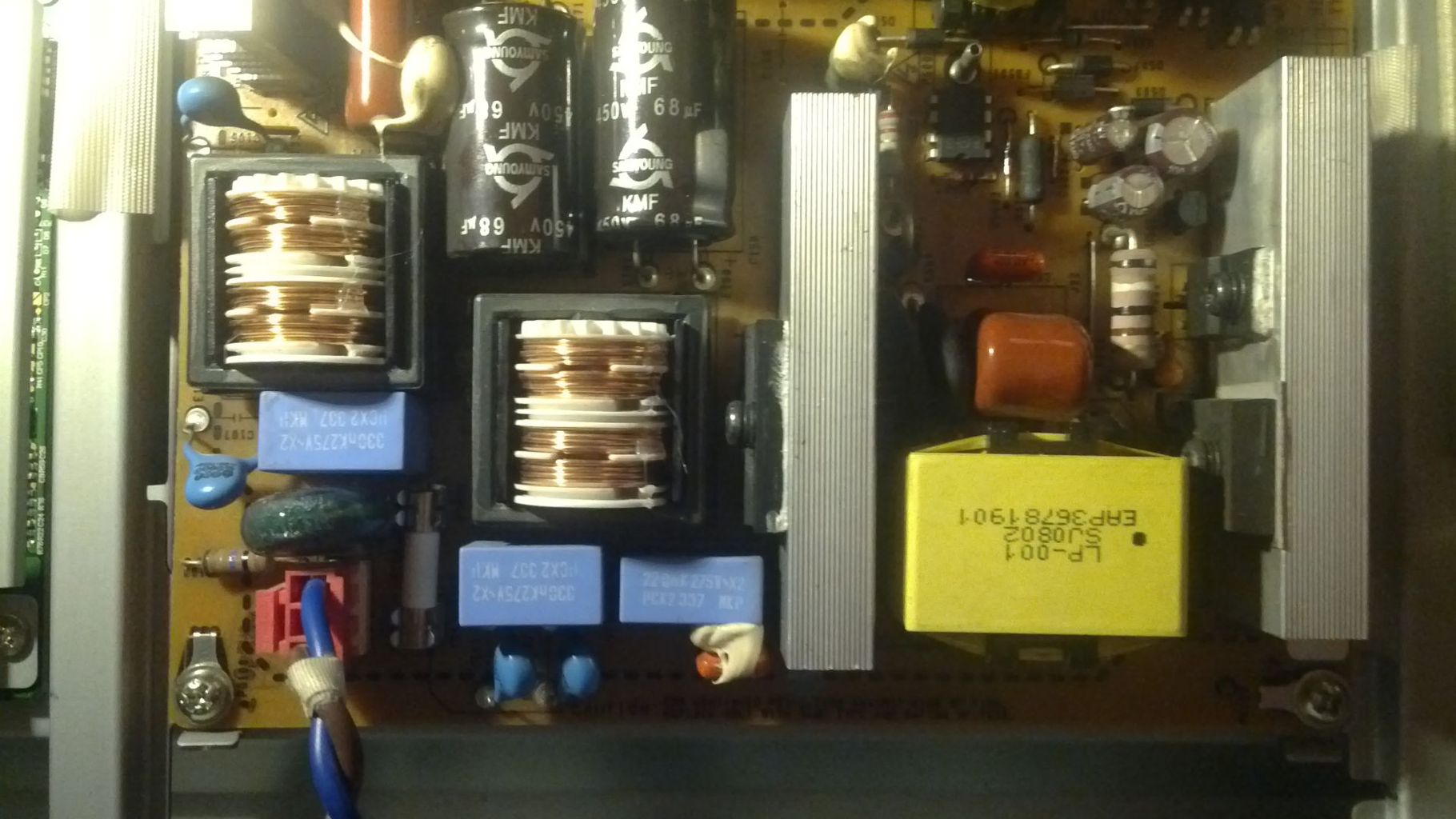

A hibajelenségre mit tudsz mondani?
(#) eyess válasza wlanbolha hozzászólására (») Nov 5, 2013 /
Mi a hiba jelenség?
(#) wlanbolha válasza wlanbolha hozzászólására (») Nov 5, 2013 /
A jobb alsó sarokban a két ellenállás.....
(#) wlanbolha válasza eyess hozzászólására (») Nov 5, 2013 /
bekapcsoláskor teljesen fehér a kép, a távirányító gombjaira reagál de nem ír ki semmit, kép nem jelenik meg egyáltalán,még egy betű sem!

(#) matyusz válasza wlanbolha hozzászólására (») Nov 5, 2013 /
Lehet nincs meg egy feszültség, repedt forrasztás valahol, vagy kiszáradt elkók az ellenére, hogy nem látszik, zéner zárlat, ha nincs meg valami alap tudás akkor ez elég nehéz lesz.
(#) wlanbolha válasza matyusz hozzászólására (») Nov 5, 2013 /
Igen,hát sajnos alaptudás az nincs,csak egy vadonatúj TV,és nem működik.....és fogalmam sincs mi a baja!
Az egyik Z dióda lesz rossz a ZD502,mert amikor mérem akkor mind a két irányba mutat értéket,ugye jól mondom ha ez így rossz?
(#) kadarist válasza wlanbolha hozzászólására (») Nov 5, 2013 /
Kiforrasztva mérted?
Bocs , hogy kicsit kimaradtam , de volt egy kis dolgom közbe.
A Z- dióda nem biztos , hogy rossz főleg , ha a helyén mérted .Az egyik lábát emeld ki , és ha akkor is mindkét irányba méred a hibát , akkor mondhatjuk , hogy rossz.

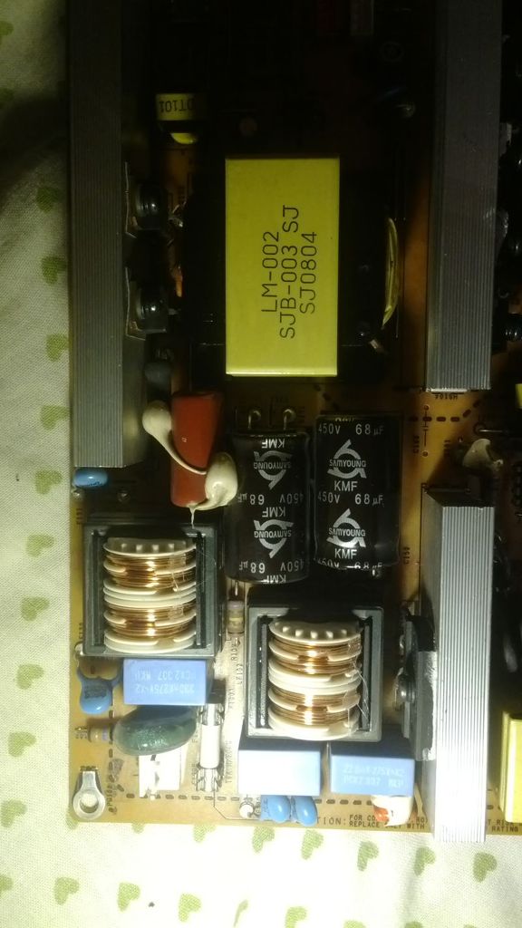

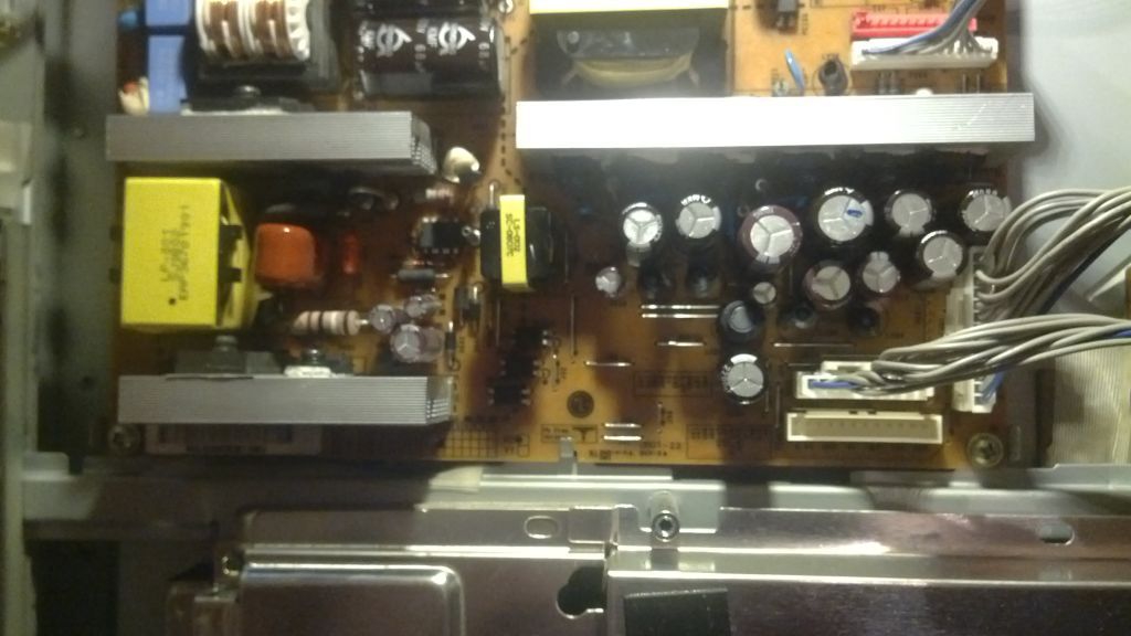

Na akkor kezdjük az elején az a két ellenállás , amit kivettél miért vetted ki.Mértél valamit nem voltál magadba biztos ilyenkor nem szedegetünk ki semmit főleg ha nem is tudjuk mit miért.
A másik tüzetesebben nézd meg még egyszer annak a két ellenállásnak a pozíció számát , mert ami képet feltettél az a power supply , és azon általában 900 as számmal szerepelnek alkatrészek.Ezt tisztázzuk le előbb , aztán tudunk tovább menni.
Azért vettem ki,mert Kadarist azt mondta,szerinte ellenállás hiba"szakadt".Na én fogtam és méregettem,és arra jutottam hogy a két ellenállás rossz.Pozició száma ami a panelon van az "P100"ill"P102".A képeken látszik hogy hol is van a két ellenállás!Nagyon jól látszik a nyákon a felírat,P100...P102....

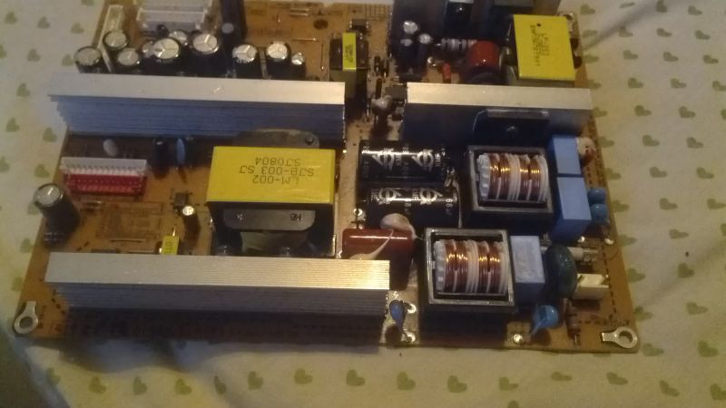

Hát valami még sem jó , mert ellenállást nem szoktak P vel pozicionálni .Akkor talán a közelben lévő kondenzátornak mi a pozíció száma ?
A hozzászólás módosítva: Nov 5, 2013
Bocsi,nem P hanem "R" mind a kettőnél......

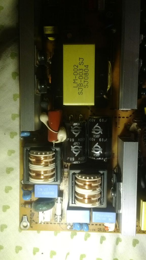

Nem tudom nekem gyanús ez a tv .Szerintem a burkolata nem az övé , ezért szerintem nem fedi a valóságot .Azon a panelon amiből kivetted a két ellenállást milyen számok vannak írva chassi szám , vagy bármilyen szám fontos lehet.
Küldök 4 képet,nem tudom melyik számsor lehet az amit kérsz.......
