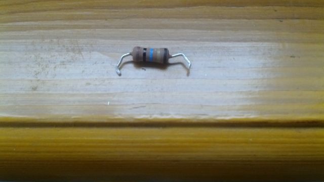

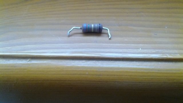

Kimértem az ellenállásokat,két darabot találtam ami rossz. A legérdekesebb az hogy sehol sem tudnak üzletbe segíteni. mert vagy nem akarnak vagy pedig lusták.Tehát nem kapok ilyet sehol. Az egyik színkódja: szürke-zöld-kék-fekete-barna a másik: szürke-narancs-sárga-zöld-ibolya Tudtok valamit segíteni,megköszönném Nektek!

A kérdésedre a megoldás: -ez első, sz-z-k-f-b : 856 ohm 1% tűréssel
- a másik: sz-n-s-z-i:83,4 Mohm 0,1% tűréssel. Persze ez csak akkor igaz ha jó sorrendbe olvastad le a színeket. Egy jó képet esetleg tudnál feltenni róluk? Amúgy itt a segédprogramok között van ellenállás érték számoló A hozzászólás módosítva: Nov 5, 2013
Hol lehet ilyeneket kapni,mert a HQ-ba hülyének néztek ezekkel az
értékekkel...:?Képeket töltök fel mindjárt.....Köszönöm a segítséget!
Talán láthatóak a színek......
Sajnos nemigen. Miből állapítottad meg, hogy rosszak?

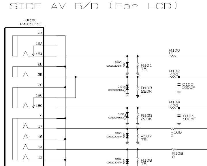

Javaslok ennél egyszerűbb megoldást leírod milyen típusú tévében van ez , és rajz alapján megmondjuk neked pontosan az értéket ehhez mit szólsz ?
ok és ahonnan kivetted ezeket az ellenállásokat ott mi van a nyákra írva , tehát a pozíció számra gondolok R126 , vagy ilyesmi.
Biztos , hogy ezek a számai .Mert ha az AV részről vetted ki , akkor R100 as az 0 ohm.az R102 es pedig 470 ohm.
Ok a rajz szerint ezek az értékei.
