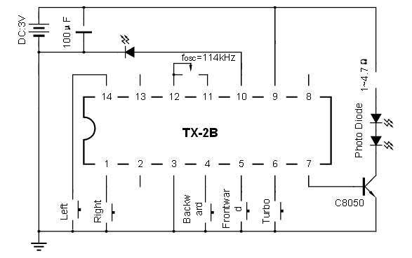

Ma kaptam egy autót, ami nem volt hajlandó előre menni, csak hátra és kormányozni. Haza hozatal után már csak kormányozni hajlandó. Kérés: Hol kezdjek hibát keresni? A vezérlőt szétszedve, a kontaktok jók, felcsiszoltam, változás semmi. A vezérlő pofátlanul egyszerű, van benn egy dil14 IC, és 3db tranzisztor. Közben a képen én is jobban kivettem a típusjelzést, így már megtaláltam keresőben. ![]() gugli kitolt velem, egy rakás minden van TX28-cal, csak az íc adatlapja nincs meg... A hozzászólás módosítva: Nov 6, 2013

Szia !
Megnézed az ic adatlapját, látsz benne tesztkapcsolást, ahol a rádiócsatornát megkerülve közvetlenül összakapcsolhatod és tesztelheted az encoder/decoder párost. Ha működik akkor a rádiócsatornában a hiba.
Az az a kapcsolás ahol az TX és az RX össze van kötve?
Az eredeti kapcsolást meg lehet hagyni, vagy meg kell bontani, és az adatlap kapcsolása szerint kötni? Mert ahogy nézem a teszt kapcsolást, és a normál üzemi kapcsolást, a teszt kapcsolás nagyon le van karcsúsítva.
Az eredeti kapcsolásban a rádiócsatorna tápját megszakítod.
Legcélszerűbb egy opto kaput bekötni a rádiócsatorna helyett.
Ezt a képet megtaláltam, de mégsem értem egészen...
![]() Az adónál még értem, de a vevőnél sajna nem! A vevőnél a tesztáramkörön szabadon álló kivezetéseket az eredeti áramkörön bontani kell? Avagy az 1, 2, 3, és 14, 15, 16 kivezetések rezonáns köreit meg kell hagyni és a 3V-os zénernél bontsak, ami megy a 13 kivezetésre? Bocs hogy értetlenkedek, nem volt még dolgom ilyenhez.
A vevőnél a 4.5. láb az adónál a 11. 12. lábak 1- 1 fix ellenállással vannak átkötve.
Ezek az ic.k belső oszcillátor RC körök időzítő R elemei. A rajz kicsit hibás ott 1-1 potméter van rajzolva hiányosan. Ezekkel kell a tesztáramkörben az oszcillátorok frekijét 114 KHz-re kell állítani. Neked ezekkel nem kell bajolni gyárilag be van állítva fix ellenállásokkal. A rajz szerint csak erre van szükség, és a kimenet bemenetre kapcsolt optokapu és kapcsoló tranzisztorok. Célszerű lenne mindkét ic.-t kiforrasztani, foglalatot beülteni , és a két ic.-t dugdosós panelon /BREAD BOARD/ kipróbálni, igy nem kellene az eredeti kapcsolást megbontani. Későb probléma esetén az ic.-k könnyen cserélhetők. A hozzászólás módosítva: Nov 6, 2013

Kereskedelemben nem igen kapható, de használt cikk piacokon fellelhető fillérekért. A kódoló dekódoló rendszer csatlakozhat rádió csatornához, infra csatornához, ultrahang csatornához is. A hozzászólás módosítva: Nov 6, 2013
Nagy valószínűséggel ezt a kapcsolást nézed, ha van egy egyszerű hangerősítő áramköröd
pl. zsebrádió hangerősítő része , az adó ic 8. lábára csatlakozva 10 nF körüli kondenzátor közbeiktatásával hallhatóvá teheted a kódsorozatot. Ugyanezt megteheted a vevő ic. 14. lábán is. Első esetben a kódoló ic.-t , második esetben a rádiócsatornát is ellenőrízheted. A hozzászólás módosítva: Nov 6, 2013
Nem teljesen ez a rajz az. Nem tudom most feltölteni, mert mobilról vagyok... De az alldatasheet-ről töltöttem le. Otthon majd feltöltöm.
Amúgy tegnep mikor az adót próbáltam, éppen telefonáltam headset-tel és a mobil le volt téve mellé. Ahogy az irányokat vezéreltem, halk sípolást hallottam a fülesben. Ennek alapján akkor a vezérlő lehet jó?
Valami biztos működik. Ezzel a módszerrel csak annyit tudsz megállapítani, hogy valami működik, vagy nem. Azt már nem, hogy a dekóder ezzel tud-e valamit kezdeni, vagy nem. Lehet probléma a címzés elállítódása, az enkóder, vagy dekóder frekvenciájának elállítódása, lehet a vevőből nem megfelelő formájú jelek jönnek, stb. Ezeket csak műszeres úton lehet szakszerűen megállapítani, és javítani. Persze lehet akár szerencséd is, nagy munkával állítgatod amit lehet, és egyszer csak működni fog. (láttam már ilyet is) De ennek igen kicsi az esélye.
