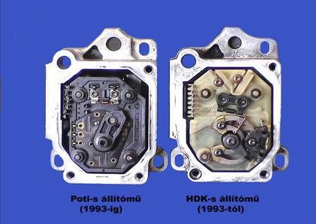

Itt van a 2 fej. A bal oldali a régebbi 80-as audiban van. A képen tudom nem ezt írják, de én így tudom. A balos a potis az is van nekünk az újabb a jobbos és egy olyan fej lesz rárakatva az egyik adagolóra és ehhez nekem át kell alakítanom pár dolgot motorvezérlő csere nélkül. Mivel ez is 5V-al dolgozik, ezért szeretnék én is a primer felére 5V körüli változó feszültséget a szekunder felét már 100 hogy megoldom. Ebben a meghajtásban viszont csak ennyit tudok, hogy mit kéne, de hogy hogyan azt már nem tudom, de máskor sokkal nehezebb problémám is megoldottad ezért bátran fordulok hozzád újra. A HDK-s fejnél ahogy a képen van, a felsőnél van egy állandó gerjesztés a másik pedig a tengellyel fordul egy réz lap és ezzel változtatja a gerjesztést. Ott mellette a kép jobb sarkánál a 4 fénylő pont az egyik a primer a másik a szekunder tekercs.
A hozzászólás módosítva: Okt 18, 2013
(#) proli007 válasza matyusz hozzászólására (») Okt 18, 2013 /
Őszintén szólva, most sem tudom mi ez, de a leírásod alapján egy mérőtranszformátorra gondolok. Lerajzoltam kb. amit szeretnél, ez 1kHz-en gerjesztené. De egyáltalán nem vagyok meggyőződve, hogy ez kell számodra és így kell meghajtani. Valamint detektálni is kell a szekunder jelet. De majd lesz valami. Én szétszednék egy ilyent, és megnézném mi van benne/hozzá. Milyen jeleket látni stb. Mert ez így egy biztosító kötél nélküli vakugrás csak.. üdv!

Bocsánat, hogy még csak most jutok ide. A kimeneti résznél a pozitív ágról jövő, a tranyó kollektora felé menő zéner dióda és tekercs mit szolgál?
(#) Ricsi89 válasza matyusz hozzászólására (») Okt 30, 2013 /
A tekercs az a tekercs, amit te vezérelni akarsz, a zéner meg védelmi célból van bent.

(#) proli007 válasza matyusz hozzászólására (») Okt 30, 2013 /
Hogy Ricsi írja..
(#) Ricsi89 válasza laszlo raduj hozzászólására (») Okt 30, 2013 /
Jó is lenne. Akkor bárki bárki autójára rátaníthatna bármit. Csak géppel lehet összeházasítani a távot a vevővel.
(#) matyusz válasza Ricsi89 hozzászólására (») Okt 30, 2013 /
Nagyon köszönöm szépen, és elnézést a mulyaságért. "proli007", neked köszönöm a legjobban, holnap kipróbálom végre.

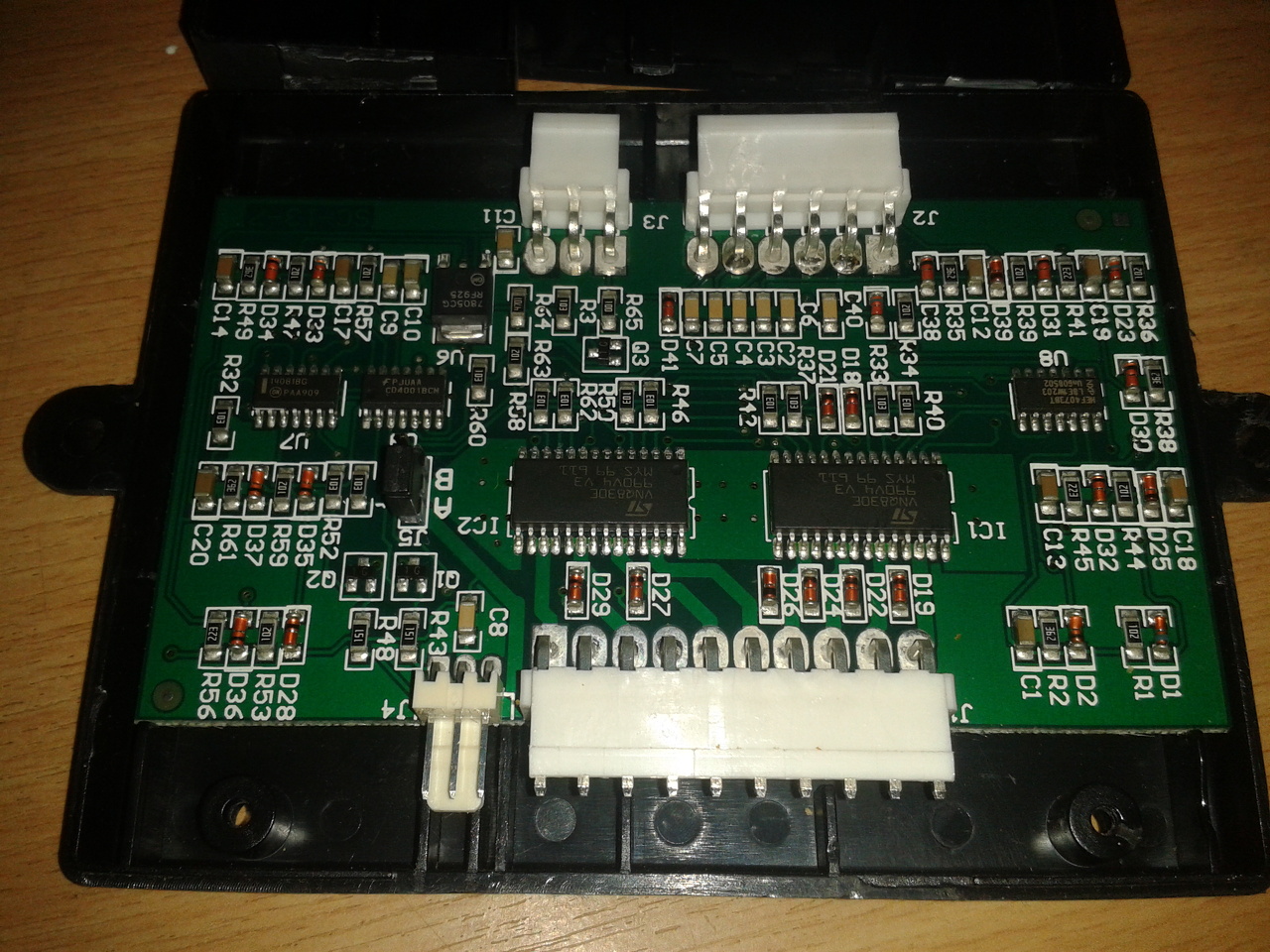

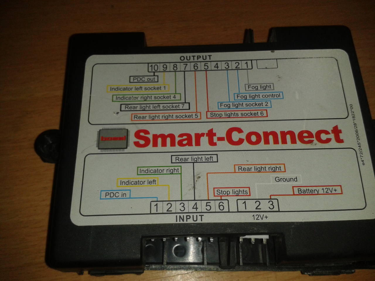

Sziasztok van egy Bosal vonóhoroghoz való elektronikám ami nem jó. Legalábbis a féklámpa ill. a helyzetjelző együtt müködik. Mivel az autón egyben van a helyzetjelző és féklámpa (Can bus-os) is így egy helyre kell kötni mindkét szálat amit elvileg az elektronika felismer és ez alapján ad ki a kimenetre féklámpának vagy helyzetjelzőnek feszültséget. Diódák jók.

Ha megnézed a csatolt képet akkor az alapján PDC in szálat kellene rákötni az auto can bus rendszerére, de elvileg minden rá van kötve.
(#) Ricsi89 válasza 52a52a hozzászólására (») Nov 6, 2013 /
Az ilyet úgy lehet a legegyszerűbben megoldani, hogy a féklámpát a pótféklámpáról levenni, a helyzetjelzőt meg a rendszámvilágításról. Azok ténylegesen csak 1 funkciót látnak el. Ezeket le lehet relézni és ki lehet vinni az utánfutó aljzatra, vagy bekötni egy sima utánfutó leválasztó dobozt. És nincs gond a can-bus rendszer nyűgjeivel.

(#) _vl_ válasza 52a52a hozzászólására (») Nov 7, 2013 /
Én annyira nem értek hozzá, de azt még én is tudom, hogy a CAN-busz rendszer kétvezetékes. Tehát egy szálat nem lehet rákötni... Ha tényleg a CAN-buszra lenne rákötve, akkor a 42 másik bemenő vezeték minek van ott? Hiszen a CAN-buszon mindent megkap, egy darab lámpába se kell beledrótozni.
A hozzászólás módosítva: Nov 7, 2013
(#) Ricsi89 válasza _vl_ hozzászólására (») Nov 7, 2013 /
Sokan a PWM vezérlésű lámpát is canbus-nak hívják tévesen. Csak annyi a lényeg, hogy egy 21W-os izzó van a helyzetjelző és féklámpának is. Helyzetjelzőként kap egy kb 20%-os PWM jelet, féklámpaként meg 100%-ost.

Az autó can-bus-os rendszerű, de a müködése a PWM vezérlésű (Opel Zafira B - 2005 ) A képen amit csatoltam van belül egy jumper aminek van A és B állása is (J5)

(#) 52a52a válasza 52a52a hozzászólására (») Nov 8, 2013 /
Található egy PDC in és out is, nálam az in simán rávolt kötve a ködlámpára. Elvileg ehhez meg kell szakítani egy szálat és oda bekötni az PDC in és out is . Bár ettől függetlenül fel kellene ismerni az elektronikának melyik szálat kell a kimeneten vezérelnie.
A hozzászólás módosítva: Nov 8, 2013
(#) Ricsi89 válasza 52a52a hozzászólására (») Nov 8, 2013 /
Ködlámpára a pdc be és kimenet? Azt a tolatóradar kikapcsolására kell használni. Ha rá van dugva a futó, akkor ez kapcsolja le a radart, hogy ne sípoljon a hátul lévő futó miatt. A szerkezet meg egy sima leválasztó modul semmi can-bus-os mizéria nincs benne. A benne lévő két nagyobb IC maga a leválasztást végző elem, kap egy bemenetet, és aktiválja a kimenetét. Semmi több. nem fog felismerni semmit, ez egy elektronikus kapcsoló, mintha relék lennének a dobozban annyi az egész.
Ez a bekötés óta csinálja azt, hogy helyzetjelzőre is világít a féklámpa is, vagy csak egy idő után kezdte el?
Én még mindig azt mondom ,hogy a helyzetjelző bemenetet a rendszámvilágításról, a féklámpa bemenetet meg a pótféklámpáról kell levenni és működni fog. Ezek még egyszerűen kapcsolt feszültséget kapnak, nem úgy, mint a kombinált helyzetjelző/féklámpa.
