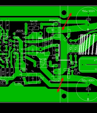

Köszi. Igazából szerintem is mindegy hogy 8-900W vagy 1200, de a megrendelőt nem lehet meggyőzni erről.
A nyákot olyanra egyszerűen nem lehet megcsinálni amilyenre szeretném. Meg lehetne, de akkor a végeredmény borzasztóan nézne ki. Ami még nehezíti, hogy ez nem lesz kétoldalas. A borda és a szűrő az ami nagyon útban van, de most úgy néz ki hogy meg tudom csinálni hogy a borda alatt egyáltalán ne legyen átkötés. Meg aztán az SMD szépségei, hogy itt nem tudom a tranyó lábát előrefordítani és fordítva beültetni...
Az erősítést illetően hallgass katt-ra, nekem is csak 20-25-szörös van most, és nem is lesz több. A többit majd elintézi az előfok, vagy keverő, vagy hangszínszabályozó vagy akármi.

Úgy legalább nem látszik hogy mi van ráírva. Most már mindegy, elvittem a vonalat alatta.

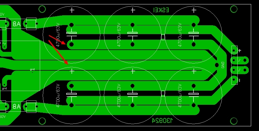

Közben megnéztem a Karesz nyákját is, hát az az én meglátásom szerint egyáltalán nem jó, de lehet hogy tévedek. A földet szerintem nem a pufferek előttről kellett volna továbbvinni, hanem a másik végükről. A másik a fetek lábának hidegítése a földhöz, ami emlékeim szerint a legkritikusabb része volt a működésnek az LM311-es kapcsolásban. Amikor a fetek nagyobb áramokat kapcsolgatnak, akkor annak a rövid fóliaszakasznak az induktivitásából olyan tüskék varázsolódnak elő, hogy egy adott áram felett egyszerűen nem vezérelhető tovább a végfok. Itt oda nem is lehet kondit tenni, mert nagyon messze van a föld a fetek lábától. Ha ennek ellenére normálisan működik majd nagyobb teljesítményen is és nem lesz zajos, stb, akkor le a kalappal.
Nekem sikerült ezt megoldani, cserébe nem maradt már hely a snubbernak. Ha azt is muszáj lesz majd belerakni (remélem nem), akkor csak a fetek lábára vagy forrszemeire tudom ráforrasztani.
(#) Karesz 50 válasza Ge Lee hozzászólására (») Okt 23, 2013 /
Hallgatok kattra. Nekem is 22-szeres az erősítés, így jött ki ennyi Watt-hoz ekkora bemeneti érzékenység. OPAMP-ot elvből nem kötök végfok bemenetére. Minek jó hangú erősítőt csinálni, ha már az elején elrontom egy műveleti erősítővel?
Nagyon könnyen lehet, hogy tévedek, de szerintem szerintem a földbe csak a fojtón keresztül folyik áram, ami elvileg nem engedi át az áramtüskéket, ha kicsi a kapacitása.
A kapcsolási tranziensek a plusz/mínusz tápkörön zajlanak, amit az a 100nF-os kondi csillapít.
Nincs berajzolva a védelem panelje, csak a körvonala. Ez rövidre zárja a földfóliát. Kialakul egy
kb. 100nH-is induktivitás, ami csillapítja a berezgések. A kísérleti panel pontosan ilyen, és nincsenek berezgései. De, a puding próbája az evés.
Én is izgatottan várom, milyen lesz, ha egyszer odáig jutok, hogy le tudjam gyártatni a panelt.
Kiteszem a mérési eredményeket akkor is, ha rossz lesz... mindenki okulására, magamat is beleértve.
(#) (Felhasználó 46585) válasza Ge Lee hozzászólására (») Okt 23, 2013 /
A FET-ek drain-source lábait nem feltétlenül kell a GND-hez hidegíteni. Miről is van szó: mondjuk legyen a felső FET. A pufferkondi, meg a drain között van egy kis szerelési induktivitás. ( a fóliából ) Amikor a FET be van kapcsolva, akkor ezen a pici induktivitáson átfolyik a tranyó árama. Ha a tranyó kikapcsol, akkor nem tud hova folyni az induktivitás árama. Tehát, ha beteszünk egy kondit közvetlenül a drain- és valami közé, akkor a pici induktivitás árama ezen a kondin fog folyni a valami felé. Hogy az a valami éppen a GND, vagy a negatív táp, azért bizonyos szempontból nem mindegy. Ha a GND, akkor a GND-n csak átfolyik ez a tüske áram, legalábbis lesz köze hozzá az odatartozó fóliának. Ha meg a negatív tápra folyik, akkor elvileg a GND tiszta marad, hiszen a két pufferkondi sorba van kötve és azokon csökken le ez az áram. Szerintem nem sok különbség van a két megoldás között, ha egyébként jól vannak megcsinálva.
Nagyobb baj, hogy Karesznál, még sorba vannak a biztik. Ezeknek már önmagában nagy induktivitásuk van, tehát, nem szabad semmit sem használni a tranyólábak, meg a puffer/hidegítőkondik között. Nyilván, egy bizti egy ilyen helyen legfeljebb a panelt védi meg a kigyulladás ellen... de azért a pufferekben nincs ennyi energia, tehát, ha a táp és a pufferek között van a bizti az jó.
A snubberek kérdése is érdekes. Elvileg, az a jó, ha minnél közelebb van a tranyóhoz. De ugye nem lehet mindent a tranyók mellé tenni... ha kicsit távolabb teszed, attól az még egész jó lesz. Csinálhatsz úgy helyet, hogy a kimeneti szűrő alkatrészeit eltolod jobbra. Elvileg, ezeknek mindegy hol vannak, de a hosszabb fólia nyilván több RF zavart fog kelteni. Snubber nélkül ne csináld meg, nagyon gyorsak lesznek a tranyó kapcsolásai, mindenhova sokkal könnyebben belezavar.

(#) Karesz 50 válasza (Felhasználó 46585) hozzászólására (») Okt 23, 2013 /
Önfejű vagyok
Ha még senki nem mert ilyen nyákot kipróbálni, honnan lehet tudni, hogy nem jó?
Szerintem az egymáshoz közel futó táp és földfóliák indukálnak zavart.
Hogy mit csinál a Hipex,vagy ki, nem érdekel.
Élt egy paraszt bácsi, aki bicskával műtött szürke hályogot. Minden műtétje sikeres volt.
Később elmagyarázták az orvosok mi is az a fertőzésveszély és felhagyott a műtétekkel.
Amíg nem értem mit csinálok, addig folytatom.

(#) lorylaci válasza (Felhasználó 46585) hozzászólására (») Okt 24, 2013 /
„A snubberek kérdése is érdekes. Elvileg, az a jó, ha minnél közelebb van a tranyóhoz. De ugye nem lehet mindent a tranyók mellé tenni... ha kicsit távolabb teszed, attól az még egész jó lesz.”
Minek kell közel lennie a FEThez: kerámia szűrő kondik, RC snubber és a gate meghajtás puffer tranyó (utóbbi csak akkor ha jó nagy a gate meghajtó/kisütő áram).
Mindhárom biztos nem megy egy oldalon közel, ezért én et úgy odlottam meg, hogy valamelyiket átpakoltam a másik oldalra, általában az RC snubbert. Így tuti mind ott van a FET mellett rögtön.
(#) Ge Lee válasza (Felhasználó 46585) hozzászólására (») Okt 24, 2013 /
Nyilván jobb lenne az X7R (1812) helyett is valami fóliakondi, de az aztán már tényleg nem fér el ott. Még a tápfóliák és az X7R miatt is messzebb kell tenni a szűrőt a fetektől, pedig lehetne akár 5mm-re is tőlük.
Szóval ha nagyobb a nyák az nem azért lenne nagyobb mert még a széleire teszek ezt azt, hanem pont azokat a részeket kellene még jobban széthúzni, ami kritikus, amit nem akarok. Így most egész közel van a meghajtás is és a szűrő is a fetekhez, ha oda közé kondit tennék, az plusz 15mm nyújtás valamelyik irányban.
Szóval szerintem itt jön elő a lufi effektus amit emlegetni szoktál. Most nem amott nyomtam be hanem emitt. Ha így nem lesz jó akkor majd benyomom amott, de most esztétikus, és még méretben is elfogadható. Pont ahogy kigondoltam hónapokkal ezelőtt.
(#) lorylaci válasza Ge Lee hozzászólására (») Okt 24, 2013 /
„Így most egész közel van a meghajtás is és a szűrő is a fetekhez, ha oda közé kondit tennék, az plusz 15mm nyújtás valamelyik irányban.”
A meghajtás lehet közel, de a szűrőt nyugodtan távolabbra rakhatod, miért?
Ha eleve megfeleő szűréssel, snubberel satöbbi kontrolállod a tranzienseket, vagyis nem szökik az egekbe a dU/dt, akkor eleve nem fog sugározni a panel (dU/dt korlázott, akkor a nagyfrekenvicás komponens is korlátozott, és ha a nyákrész hossza naygságrendekkel kisebb mint a hullámhossz akkor enm sugároz), az meg nem fog senkit sem zavarni, hogy a 10-30uH tekerccsel sorba kelrül 10-30nH.
Szóval inkább közlei kondi, inkább közeli snubber, a meghajtásnál pedig PNP közel (mert a bekapcsolás úgyis lassabb), és akkor kontrolált lezs a kapcsolás, és akkor már nem baj ha a szűrő távolabb van.
(#) Ge Lee válasza lorylaci hozzászólására (») Okt 24, 2013 /
Az lesz, hogy nem akartam próbanyákot csinálni de csinálok majd egyet. Most úgy néz ki a dolog, hogy lesznek X7R-ek a föld fele, akár 2-2db is lehet egymáson, a két tápág között viszont nem lesz semmi. Leterhelem majd 150V-on 4 ohmmal, ha jó lesz akkor így marad. Ha nem, akkor alulról rá tudok forrasztani még egy MKP-t a +- közé, és megnézem úgy.
Az SMD kondik is elég neccesek, 1db-ot találtam a lomexben ami jó, a többi mind csak 50V-os. Pedig nekem a snubberhez és a visszacsatolásba is legalább 100V-os kell. A hidegítéshez sem nagyon van a 1812-es X7R-en kívül semmi...
