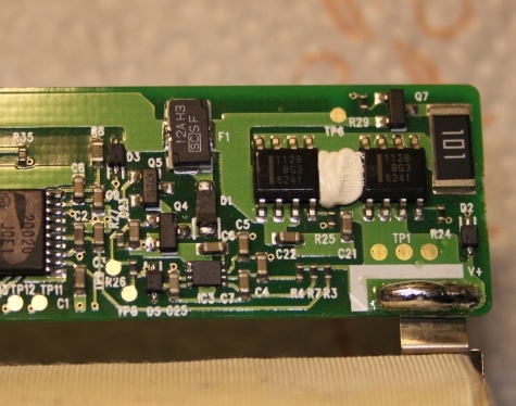

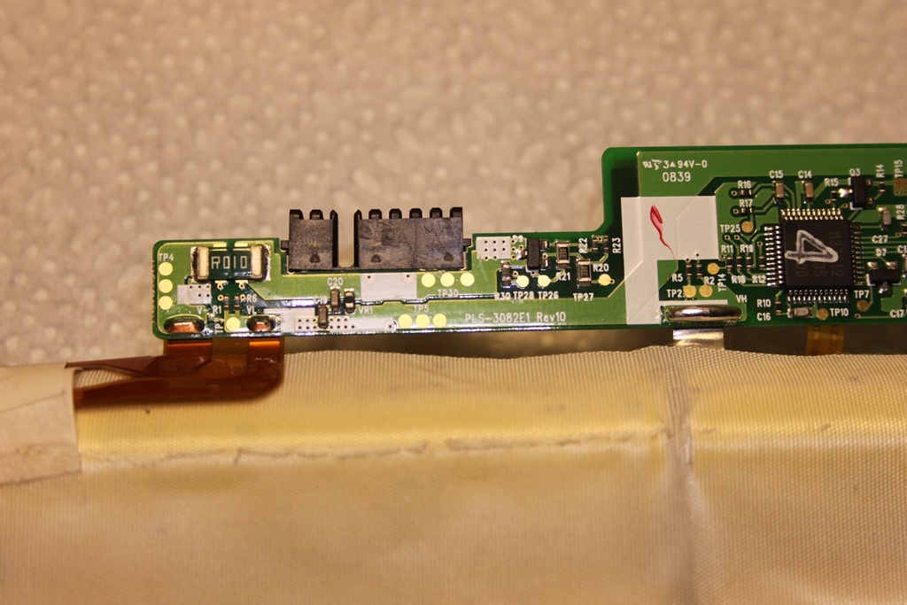

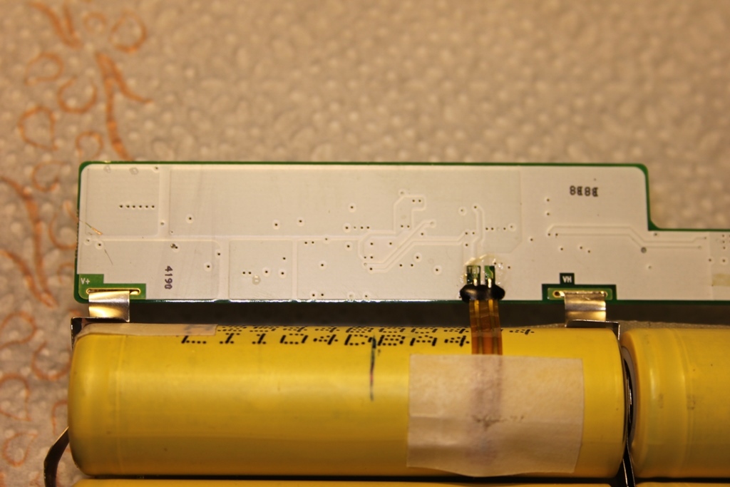

Egy kis segítségre szorulok. Vettem egy laptop akkut a bolha piacon. A csatolt elektronikáról nem tudom eldönteni, hogy képes tölteni is vagy csak balancer, hővédelem stb-t tartalmaz.
A képek alapján talán megfejthető.
(#) gerenk válasza nagy hoho hozzászólására (») Nov 21, 2013 /
Komplett elektronika, töltés és kisütés vezérlése, töltéskiegyenlítés a cellák között, ciklusszámlálás, kommunikáció a laptoppal, adatok memóriában tárolása, és kb 1000 ciklus
kb. 2év/ után az akkupakk leamortizálása. Körülbelül ennyit tud.
Sok mindenre nem tudod használni, cellacsere sem javít a helyzeten.

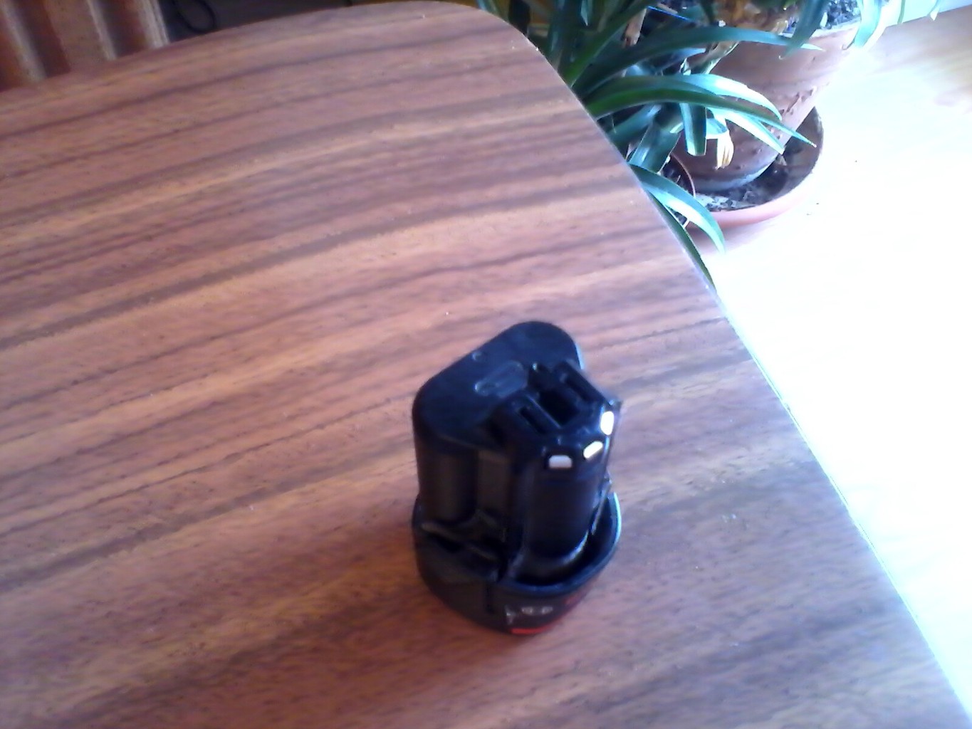

Vettem egy Galaxy S4 lithium-ion akksit, és nem értem, miért van 4 kivezetése, mikor csak kettő között találok feszültséget?
Meg tudná valaki mondani? Köszönöm!
(#) _vl_ válasza Csupasz hozzászólására (») Nov 21, 2013 /
A másik kettőn valószínűleg az akksiban levő elektronikával "beszélget" a telefon (vagy mi az a cucc).
(#) Csupasz válasza _vl_ hozzászólására (») Nov 21, 2013 /
Igen, de valami feszültséget csak kellene tudnom mérni.Vagy néma az akksi?
(#) nagy hoho válasza gerenk hozzászólására (») Nov 21, 2013 /
Köszönöm szépen, ez jó hír. A cellák jó állapotban vannak 3,74 voltosak. Egy kérdésem lenne még hova kössem a külső tápot?
Nem feltétlenül. Lehet ott pl. I2C vagy 1-wire kommunikáció, amikhez kívülről kell tápot adni. De doksi nélkül ezt az életben ki nem találod.
Tehát akkor meg se próbáljam a megjelölt "+" és "-" kapcsokon tölteni.
(#) Ricsi89 válasza Csupasz hozzászólására (») Nov 21, 2013 /
Ha van hozzá rendes lithium töltőd, akkor töltheted.
(#) Csupasz válasza Ricsi89 hozzászólására (») Nov 21, 2013 /
Van hozzá töltőm, amin állítható a töltőáram, és ki is kapcsol feltöltéskor.Az akksi 3,7V, 3000mAh,
mekkora árammal tölthetem?
Töltés és kisütés ugyanazon kivezetéseken történik, általában a két szélső kivezetés a plusz és minusz csatlakozás. Figyeld a panelt a kivezetések mellett apró betükkel jelölni szokták
B+ és B- vagy GND.

(#) nagy hoho válasza gerenk hozzászólására (») Nov 22, 2013 /
Igen ez egyértelmű mert az akku kivezetései is ide vannak kötve.Erre a két pontra a labortápról adtam feszültséget arra gondolva, hogy a töltő 3 x 4,1 = 12,3 -12,6 voltnál többet nem enged az akkupakkra. De 13 voltig elmentem és nem szabályzott le. Tehát valami nem működik. Semmi nem melegedett, nem füstölt az áramfelvétel 1,3 Amper volt.
A hozzászólás módosítva: Nov 22, 2013
(#) gerenk válasza nagy hoho hozzászólására (») Nov 22, 2013 /
Minden rendben, ez a töltőáram nem sok, akár 2,5 A is lehet, nagy áramú FET páron keresztül szabályozza az elektronika a töltőáramot. Mint az előző hozzászólásban írtam a töltőáram
lemerült cellák esetén akár 1C is lehet, az elektronika figyeli a cellák hőmérsékletét és
40 C felett azt erősen csökkenti.
