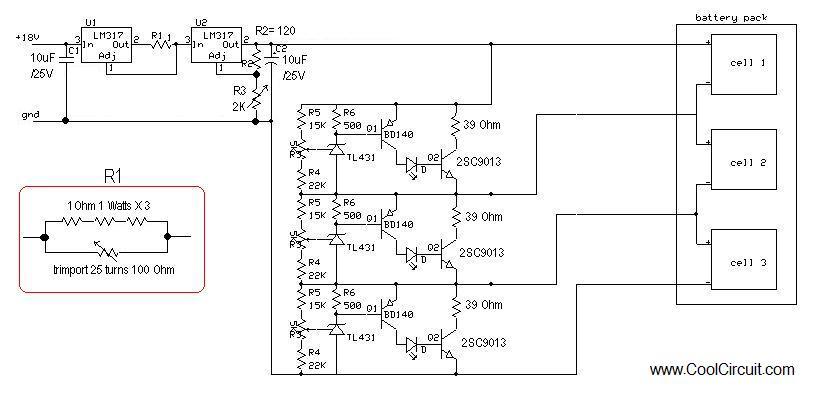

(#) B.I hozzászólása Nov 30, 2013 /
Sziasztok. Az alábbi kapcsolásirajz balanszer része használható? Milyen célt szolgálnak ott a 2SC9013 bázisán a ledek?
(#) proli007 válasza B.I hozzászólására (») Nov 30, 2013 /
- Használható, ha a kiegyenlítendő áram nem több, mint 100mA.
- Vajon mi célt szolgál, egy Led?
üdv!
(#) B.I válasza proli007 hozzászólására (») Dec 1, 2013 /
Értem én, hogy világit, de minek? Ha a 2SC9013 helyére tennék pl. fet-et és kiegésziteném a gate-jén kisütő ellenállással, akkor úgy lehetne növelni a kiegyenlitő áramot? Kisütés közben hogyan lehetne megoldani, hogy a cellűk egyformán merüljenek? Mert nem biztos, hogy egyforma állapotuak a cellák és egy csavarbehajtó akkuja lenne.
A hozzászólás módosítva: Dec 1, 2013
(#) B.I válasza (Felhasználó 13571) hozzászólására (») Dec 1, 2013 /
Már értem. Köszönöm. Akkor nekilátok és megcsinálom

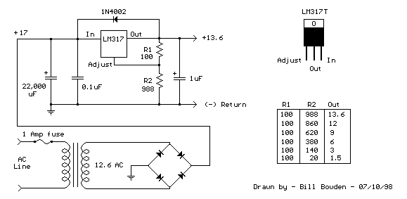

(#) stelok hozzászólása Dec 8, 2013 /
Üdv Mindenkinek.
Valaki tudna segíteni abba hogy a mellékelt kapcsolás használható-e egy 10.8 v-os akku packhoz
némi módosítással. Ha igen milyen értékeket kellene módosítani.
Előre is köszönöm
(#) gerenk válasza stelok hozzászólására (») Dec 8, 2013 /
Lehet változtatni, de több cella esetén nem igazán jó, balanszeres töltő kellene.
A rajzon az LM317 különböző beállításai vannak, át kell számolnod cellaszámx4,2 V.

(#) B.I hozzászólása Dec 12, 2013 /
Sziasztok. Megépitettem a balancert, csak nem vagyok tisztába a beállításával. Kérem valami magyarázza el. Bocsánat, hogy ennyit értetlenkedek
(#) proli007 válasza B.I hozzászólására (») Dec 12, 2013 /
- Ha a három cellát 4,1V-ra szeretnéd tölteni, akkor a P2 potival, cellák nélkül, 3*4,1=12,3V-ot kel beállítani.
- A balancer egy Shunt stabilizátor. Vagy is párhuzamosan söntöli a cellát, ha annak feszültsége meghaladná, a 4,1V-ot. Vagy is ha az 1. balancert állítod, akkor a másik két cella helyére tegyél 47ohm-os ellenállást. Az 1. potijával állíts be az 1. cellán mérve a 4,1V feszültséget. És így tovább.
üdv!
(#) B.I válasza (Felhasználó 13571) hozzászólására (») Dec 12, 2013 /
Köszönöm mindkettőtöknek. Magamtól nem birtam rájönni, hogy hogyan kell.

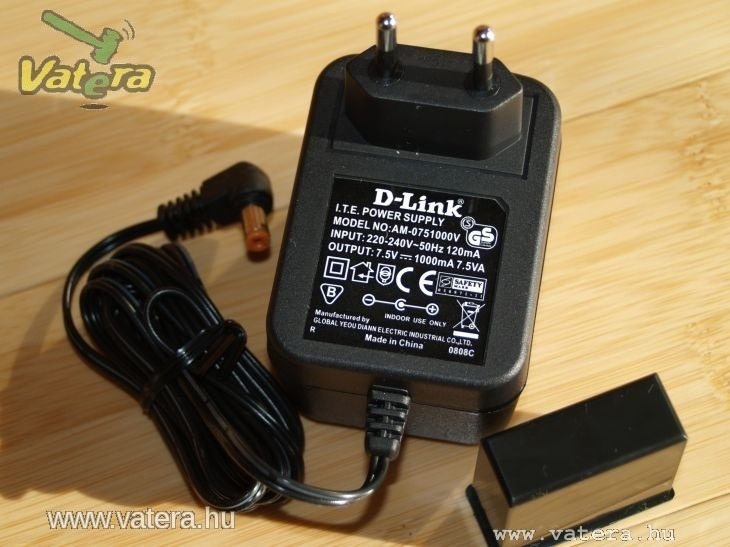

(#) btipcsi hozzászólása Dec 29, 2013 /
üdv
Mindenkinek kellemes ünnepeket!
Lenne egy olyan kérdésem:
Van 2db 7,4v fogyasztóm, amit darabonként két sorba kötött 3,7v li-ion 3000ma-es akkuval hajtanék.
Azaz van 2db 7,4v 3000ma akku amit minél egyszerűbben
tölteni szeretnék. Találtam a neten egy 7,5v 800ma adaptert, ezzel lehetne a két akut egyszerre tölteni?
Válaszokat előre is köszi.
(#) Ricsi89 válasza btipcsi hozzászólására (») Dec 29, 2013 /
Nem! A két feltöltött akku feszültsége 8,2V. A lithium akkut egyébként sem lehet simán egy adapterrel tölteni, töltőáramkör szükséges a töltéséhez.
