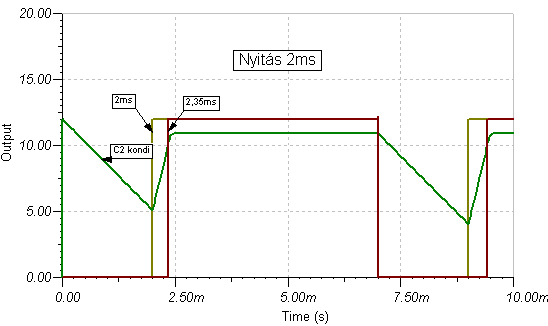

Egy olyan kapcsolást keresek, amivel egy injektor nyitási idejét meg lehetne növelni, az eredetihez képest. Az lenne az igazi, ha egy potival tudnám állítgatni pl.: 80-200%-ig a nyitvatartási időt a bemenő jelhez képest. Köszönöm.

Hello! Az nem mindegy, mit is szeretnél. A nyitvatartási időt változtatni egy időintervallumban, vagy a pillanatnyi nyitvatartási időt meghosszabbítani egy adott %-al. Mert amíg az első, egy mezei monostabil, a második cseppet már más kérdés. (Főleg, hogy 80%-ra rövidíteni is szeretnéd.) Azért kérdést tedd fel az autós topikban, mert én szkeptikus vagyok ennek értelmével is. Bár közismerten nem értek a motorokhoz.. üdv!
Azt szeretném, hogy ha a bemeneten 2ms-ig jel van, akkor a kimeneten 2ms-3ms-ig változtatható jel jöjjön ki... Közben rájöttem, hogy rövidíteni nem egyszerű, vagy lehetetlen...
Hello! Nem mintha ebből lehetne tudni mire gondolsz, mert ugye egy egyenest nem lehet egy pontjával megadni.. De hátha még is.
Feltételeztem, hogy nem azt szeretnéd, hogy az injector nyitási idejét, álladó idővel hosszabbítsa meg az áramkör. Vagy is ha 1ms a hosszabbítás beállatott ideje, akkor 1ms nyitásnál 2ms lesz, 2ms nyitásnál 3ms, 3ms nyitásnál 4ms. Mert ez csak egy 1ms-os monostabil multit jelentene ami a jel megszűnésekor indul, és egy Vagy kapu, ami a kettő időt "összeadja". Gondoltam azt szeretnéd, ha a mindenkori nyitásidő mondjuk +20%-al megnövekedne. Vagy is 1ms nyitásnál 1,2ms, 2ms nyitásnál 2,4ms, 3ms nyitásnál 3,6ms legyen az idő. Nos megmutatom, hogy az utóbbit közelítőleg hogyan lehet analóg módon megoldani. - A működése meglehetősen hasonló a DualSlope integráltoréhoz. Az eredeti nyitási idő alatt, a C2 kondit töltjük, állandó árammal. Vagy is abban a feszültség az idő függvényében lineárisan növekedik. - Amikor vége az eredeti nyitási időnek, akkor elkezdjük a kondit kisütni. Ezt is állandó árammal tesszük de az áram értéke változtatható a P1 segítségével. - A tényleges injectort nyitjuk, mikor az eredeti nyit, és zárjuk, mikor a kondi (közel nullára) kisül. Így a kisütési idő (ami a nyitást meghosszabbítja) állandó meredeksége miatt, tovább tart, ha a kondi magasabb feszültségre töltődött fel. Így az idő meghosszabbítása nem csak a P1-től függ, hanem az eredeti nyitási időtől is. - Természetesen az idő nem lehet tetszőleges, mert a kondi töltés-kisütés tartományát befolyásolja a tápfesz. Pontosságát, pedig az áramgenerátorok állandósága. Látható, hogy a kiegészítés %-ában van némi hiba, mert akkor kellene az injectort zárni, mikor a C2 feszültsége nullára csökken. De ezekkel az eszközökkel ez nem lehetséges. Vagy is ez leginkább a módszert bemutató szemléltető áramkör. - Az első 555 a bemeneti jelet komparálja, hogy a működés határozott legyen és feszültség független. Valamint meghajtja váltakozva a T1-T2 áramgenerátorokat. A második 555 az eredeti injector jel lefutó élére bebillenti a tárolót, így az IRF bekapcsolja a tényleges injectort. Amíg a Tr bemenet alacsony szintű, ez az állapot mindenképpen fenn áll. Majd amikor a kondi kisütése eléri a 10V-os szintet (Cont feszültsége) visszabillen a tároló, és az injector zár. - Töltéskor az áramot (ezzel az nyitásidő alatti C2 feszültségét) az R6 határozza meg. Kisütéskor a visszaintegrálás meredekségét a P1 poti. Ha az nullára van tekerve, a visszaintegrálási idő nulla lesz, vagy is nem hosszabbítja meg a nyitási időt. Nos, tovább nem ragoznám, inkább nézd meg az áramkört és a szimulációkat. De mondanom sem kell, fogalmam sincs meddig van nyitva egy injector a valóságban és az hogy változik. Csak hasra ütöttem.. üdv! A hozzászólás módosítva: Nov 25, 2013

Alapjáraton 2ms a nyitás gyárilag.
Sajna nem egyformán adja a %-os értékeket a kapcsolás. Ha növekszik a bemenő impulzus hossza, nem egyforma arányban nő a kimenőé...
Ha a kondenzátor kisütési feszültségét állandó értéken tartjuk, akkor meglehet valósítani. (A potival sorba egy 220ohm kell, mert az áramgenerátor és az OPA egymásnak esik, ha nullára van tekerve a poti.) De ez csak egy analóg kapcsolás. Ha ez a motor kvarcóra, akkor digitálisan kell megoldani a gondot..

720-as rpm az alapjárat itt a 2ms. 1800 rmp-nél 2,2 ms, 2100-nál 2,4 ms.
Rövidebb injektoridők csak akkor vannak, amikor elveszem a gázt. Ekkor 1,6-1,8 ms... Analóg módszerek nagyon mennek neked, nem tudom, hogy digitálisan merre kéne elindulni... Lehet egyszerűbb lenne?
