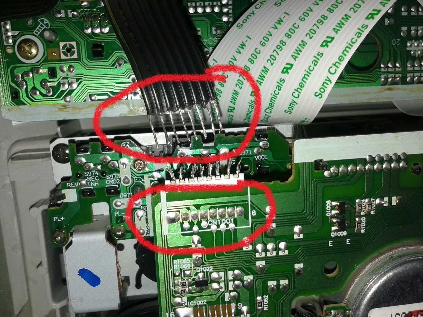

Na ezen a képen látszik az a szürke kábel, amit az egyik végénél átfordítottam:
Látszik is a piros csík rajta. Ez nem az én hifim, csak jól látszik a képen amiről beszélünk.

Ne haragudj, de ezt te sem gondoltad komolyan :S Hát persze, hogy füstölt szerencsétlen, jól félrevezettél minket Én és más is a fehér szalagkábelre gondoltunk és erről is volt szó, de mindegy is. Most néztem, mert itt fekszik a fiókomban egy SA-AK 45-nek a részei és ennél ugyan szürke a kábel és ennél is ugyanúgy néz ki a vége, tehát jól emlékeztem, de ha te már agyon csavargattad, meg húztad, vontad, akkor nem csoda, hogy megtörik. MOST JÓL FIGYELJ! Ha úgy látod, hogy sérült az erezete a FEKETE szalagkábelednek és azt a csatlakozóból ki is bírod húzni, akkor vedd ki és vág el az összeset egyforma hosszúra tehát nem tudom mi áll a rendelkezésedre de akkor ott egyenesen kell elvágni, pont az után a kis csupasz rész után közvetlen, utána pedig olyan hosszúra blankold az egészet, mint amilyen hosszan gyárilag volt és ne kapkodd el, nem lesz egyszerű szépen mindet blankolni közel azonosra, mert nem jó ha rövidebbre, mert akkor nem jól fog érintkezni, meg az sem jó ha túl hosszúra, mert kilóg a csatiból és összezáródhat. Ha nem értesz valamit, nyugodtan kérdezz, csak figyelmesen olvasd el amiket írunk és azt is csináld! És ne vezesd a válaszadókat félre.

Elnézést kérek! Nem akartam félrevezetni senkit, csak annyira nem vagyok jártas a témában, mert eddig még nem csináltam ilyeneket, ez az első. Akkor ha azt a szürke kábelt fordítva raktam vissza, az nem okozott benne maradandó kárt?
Reggel én idáig jutottam vele, a benne maradt rövideket nem tudom semmivel kiszedni szerintem odavannak forrasztva. Ezt a blankolást is késsel csináltam annyira nincs itthon semmi. Kb. 7 mm hosszúak a valóságban a csupasz szálak.

Ezt így mondhatjuk megfelelőnek Csak a maradékot ami beleszakadt azt szedd ki és a helyére csúsztasd be amit blankoltál, így már jónak kéne majd lennie, de az észrevételed pontot ér. Nem akarok hülyeséget mondani, de ez az oldható kapcsolat, mármint ezt ki lehet húzni elméletileg, próbáld csőrös fogóval óvatosan kicsit mozgatva felfele kihúzni egyenként a benne maradt kis darabokat, azért jön nagyon nehezen, mert ahogy húznád ki feszül rá az érintkező de ki lehet belőle húzni úgy emlékszem. Amúgy egy picikét hosszú lesz de hagyd így mert ez így jó lesz

Próbáltam kihúzni, de beleszakad tőből. Nincsenek azok odaforrasztva?
Felülnézetből így néz ki:

Valami más megoldás nem létezik? Panel másik oldalán állnak kifelé lábak. 8 darab. Azokhoz nem lehet visszaforrasztani?
(#) x424 válasza (Felhasználó 13571) hozzászólására (») Nov 9, 2013 /
Elég jól látszik mind a 8. Vagy hogy érted, hogy megtalálom?
(#) titi válasza x424 hozzászólására (») Nov 9, 2013 /
Esetleg a vezetékek végeit fel kellet volna ónozni, úgy nem bomlanának széjjel.
Amíg nem sikerül rendesen, biztosan érintkezve megoldani a problémát, addig ne is nagyon próbálgasd áram alá tenni, nehogy valami végleg elmenjen benne.

Ónozni nem tudom a kábeleket. Attól tartok, hogy már egy újabb blankolás nemigazán fér bele, mert már rövid lesz maga a kábel. Max így tudnám megcsinálni itthon házilag, de ha nem biztonságos a hifire nézve, akkor bele se kezdek:
Miért kellene újra blankolni? Nem tudod újra összesodorni és úgy leónozni?
Amúgy milyen hosszú az a kábel? Lehet érdemesebb lenne cserélni, ha már rövid lenne.

(#) elektrorudi válasza x424 hozzászólására (») Nov 10, 2013 /
Ha jól látom, ez egy 8 eres szalagkábel. Cseréld ki 8 db közönséges vezetékre és kész!
