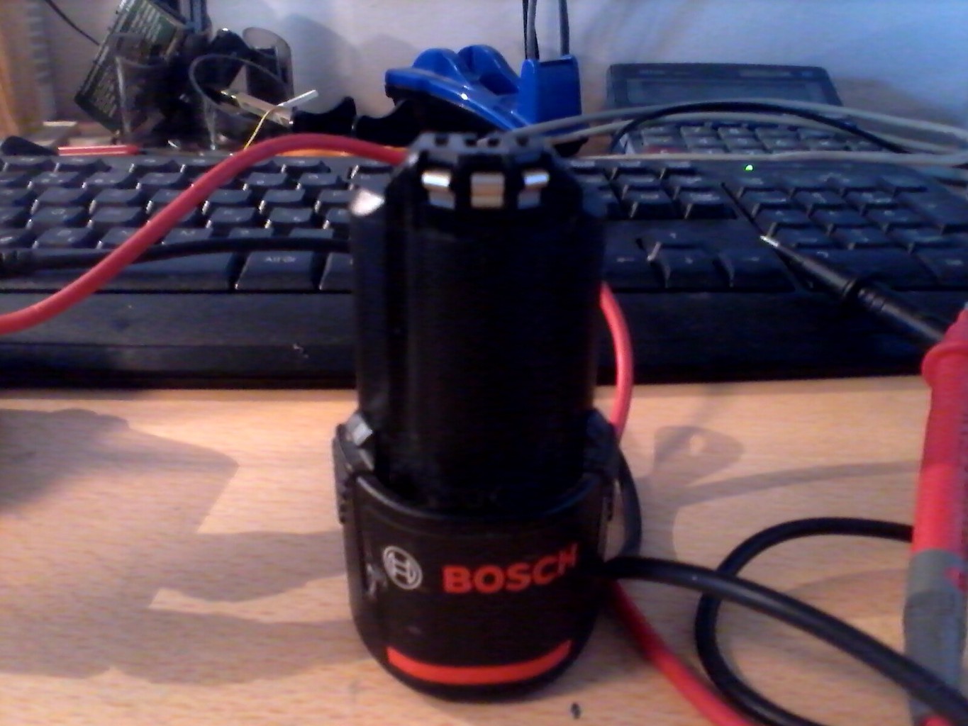

Az alábbi akksihoz kellene egy töltőt kreálnom. 10,8 V 1,5 Ah Li-Ion-os. A topikot olvasva nem is lenne bonyolult, viszont a képen látható kivezetések funkciójáról tudna valaki felvilágosítást adni az jó lenne!

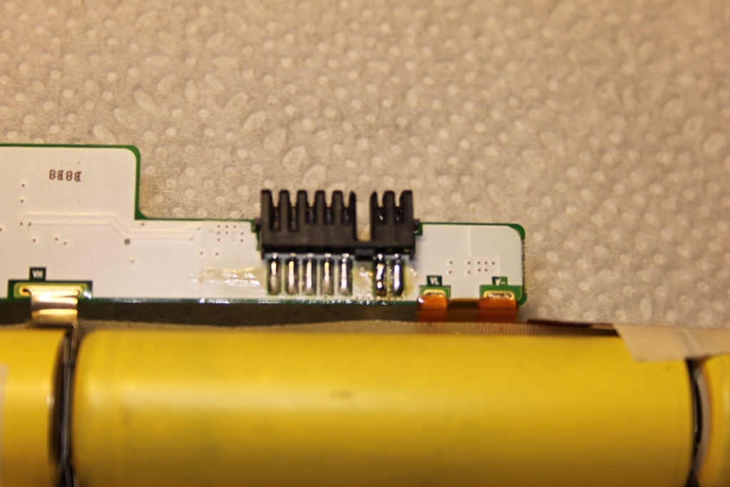

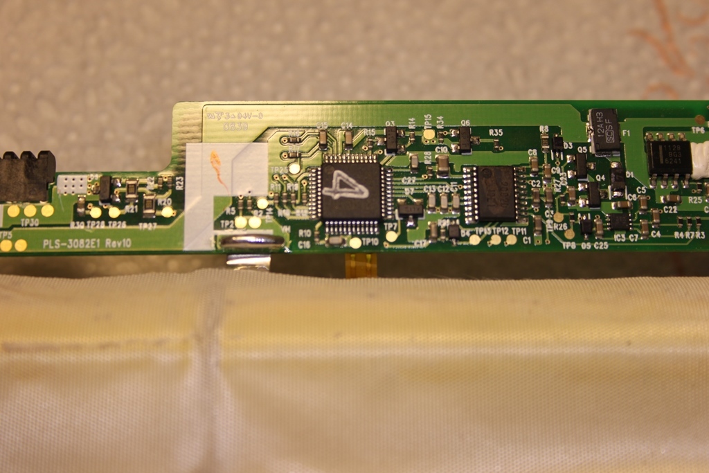

Egy kis segítségre szorulok. Vettem egy laptop akkut a bolha piacon. A csatolt elektronikáról nem tudom eldönteni, hogy képes tölteni is vagy csak balancer, hővédelem stb-t tartalmaz.
A képek alapján talán megfejthető.
Komplett elektronika, töltés és kisütés vezérlése, töltéskiegyenlítés a cellák között, ciklusszámlálás, kommunikáció a laptoppal, adatok memóriában tárolása, és kb 1000 ciklus
kb. 2év/ után az akkupakk leamortizálása. Körülbelül ennyit tud. Sok mindenre nem tudod használni, cellacsere sem javít a helyzeten.
