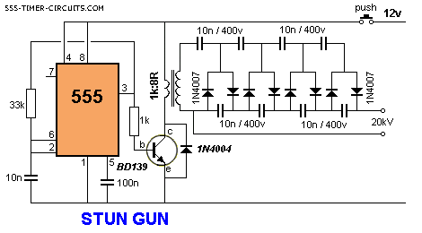

Helló.Egy olyan kérdésem lenne hogy ebbe az áramkörbe (mellékelt képen) megfelel-e egy BD139-es tranzisztor?Már minden alkatrész megvan hozzá kivéve a tranzisztor és arra gondoltam hogy ez a típus esetleg nem-e lenne jó bele?A válaszokat előre is köszönöm.
(#) granpa válasza szikorapéter hozzászólására (») Nov 14, 2013 /
Összehasonlítottad az adatlapjukat?

(#) szikorapéter válasza granpa hozzászólására (») Nov 15, 2013 /
Hát annyira nem meggyeznek de ha beraknék egy védődiódát a BD139-esnek akkor elméletileg jónak kell lenni.Ugyan azt az amperszámot tűrik,viszont a feszültség tűrése a BD139-esnek csak max 80V,de így is jónak kell lennie nem?Annyira nem vagyok szakértő most tanulom még csak az elektronikát .

(#) granpa válasza szikorapéter hozzászólására (») Nov 15, 2013 /
Próba, cseresznye.
Kipróbáltam,hát elég kicsi a kimenő feszültség (magyarul nagyon pici a szikra ).Többet vártam ettől a kapcsolástól.Működik de gyenge.Valaki esetleg tud egy egyszerű elemekről üzemeltethető,de nagy teljesítményű sokkoló áramkört?Mondjuk ez is látványosságnak készül egy fizika órai kísérletre.Remélem kapok segítséget.

(#) szikorapéter válasza resystance hozzászólására (») Nov 15, 2013 /
Ennél azért valamivel veszélytelenebb kéne.Láttam még hasonló Marx-generátoros áramkört mint ezzel az 555-össel de ez nem tudom miért nem adja úgy az ívet mint a videókon.Lehet én rontottam el valamit?A trafóm egy a primer oldalon 9V-os a szekunder oldalon 230V-os trafó + ez után még a Marx-generátor és így jön ki belőle egy 1mm-es pattogó ív.
Én ez alapján építettem meg a sajátom de a végén nem lett ilyen jó mint ez.
Nézz szét a 'villanypásztor' téma képei közt (olvass is bele), vannak ott komoly (és egyszerű) szikrakeltők.
