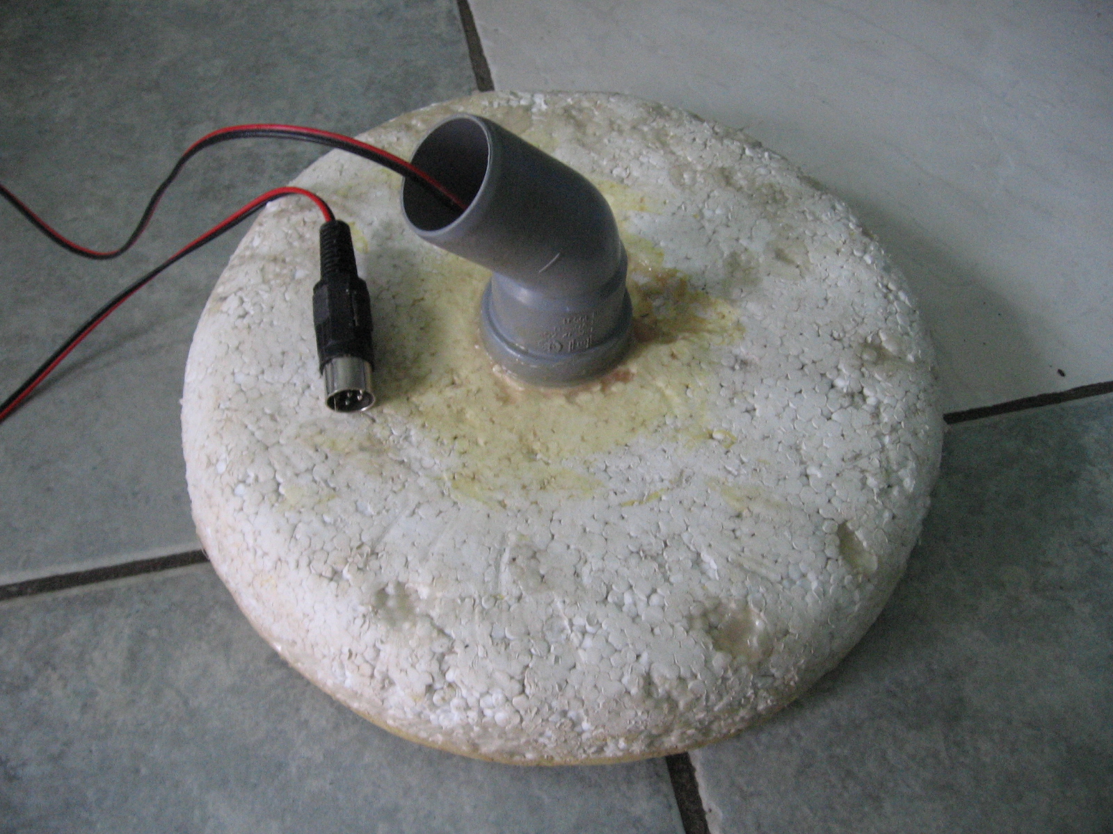

83*114mm-es panelra ráfér. Amugy szerintem ellehet igazodni azokon a rajzokon amit már feltettem...nem tudom hogy, milyen "jobb" minőségre gondoltál nekem csak ilyen fényképezett képeim vannak róla...de így már meg tudod biztosan rajzolni a nyákot...pl tudod mekkora egy IC...
a keresőfejről itt egy kép..., a tekercs vezetéke a PVC csőben fut, habszivacsból készítettem a fejet , kétkomponenső ragasztóval van ragasztva...kicsit már ütött kopott szegényke ..

Hello! Megépítettem a keresőt, de valahogy az érzékenysége nem kielégítő. Sokat szívtam vele mert egy helyen szakadt volt a fólia (remélem hogy csak ott) aztán semmi életjelet nem adott de utána sikerült. Amik a rajzon vannak fesz, értékek azokat megközelítőleg sikerült csak beállítani, az említett G ponton szinte alig változik valamit ha fémet közelítek. Az udvarba sikerült összeszednem egy marék szöget vele a vasat jól érzékeli egy szöget kb 6-8 centiröl elásva is, simson tankot kb 25 centiröl határozottan, viszont a pénzt alig lehet észrevenni vele még ha nincs elásva se . A keresőfejet 0,63mas CuZZből tekertem egy műanyag kábeldob levágott végére . Az lehet gond, hogy a menetek nem szépen egymás mellett vannak? jah meg a 7555 ös ic helyett csak smd TLC555 öst kaptam de a lecsípett alkatrészlábakkal meghosszabbítva forrasztottam be. Főleg apunak kéne érmét vadászni, valahogy kéne rajta "tuningolni". Te régebb óta foglalkozol vele légyszi segíts üdv.Dávid

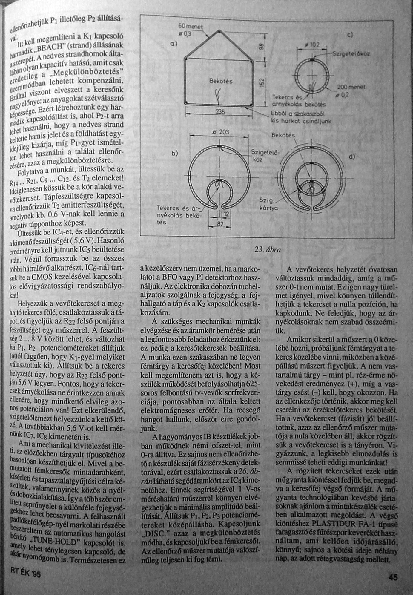

(#) belatichy hozzászólása Dec 13, 2007 /
Üdvözlök mindenkit!

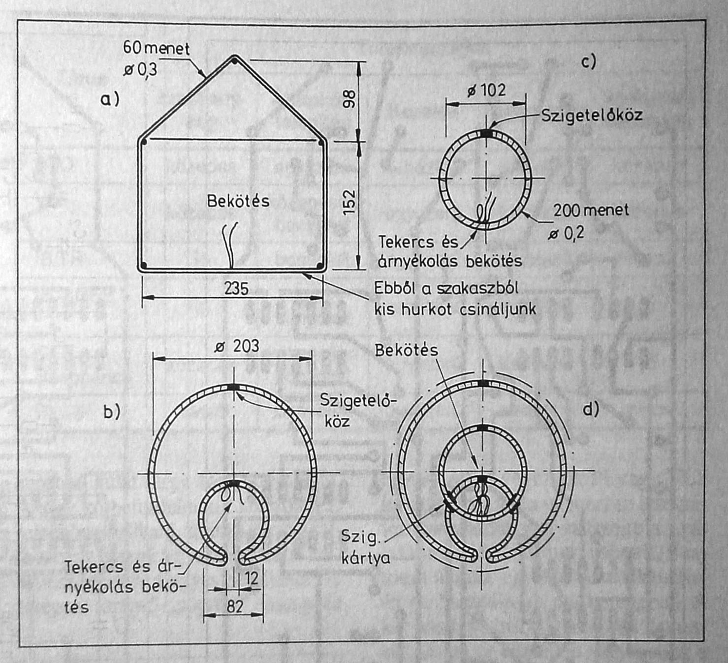

Azért nyitottam új topicot, mert azt gondolom, hogy megérné egy helyre összegyüjteni a fémkeresőkhöz használható keresőfejeket, azok működését és méretesését.
Azt szeretném kérni, hogy ha valaki veszi a fáradságot, hogy hozzászól az azt is íja le, hogy milyen típuú keresőkhöz lehet használni az adott fejet.
Alapműnek itt az 1995-ös RT ÉK 34. oldala.
Igazából ez a 34.oldal..

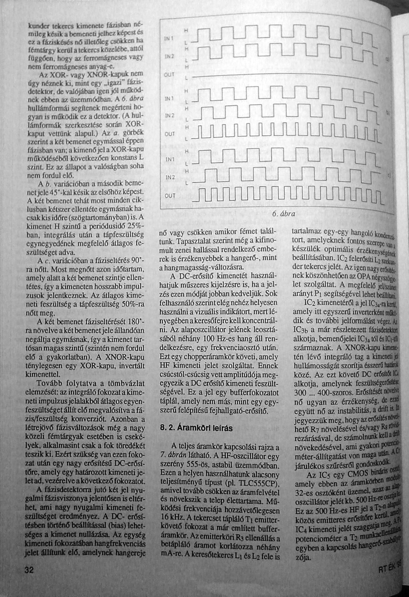

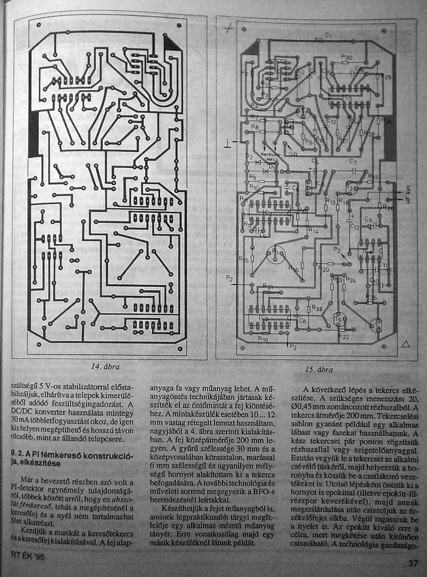

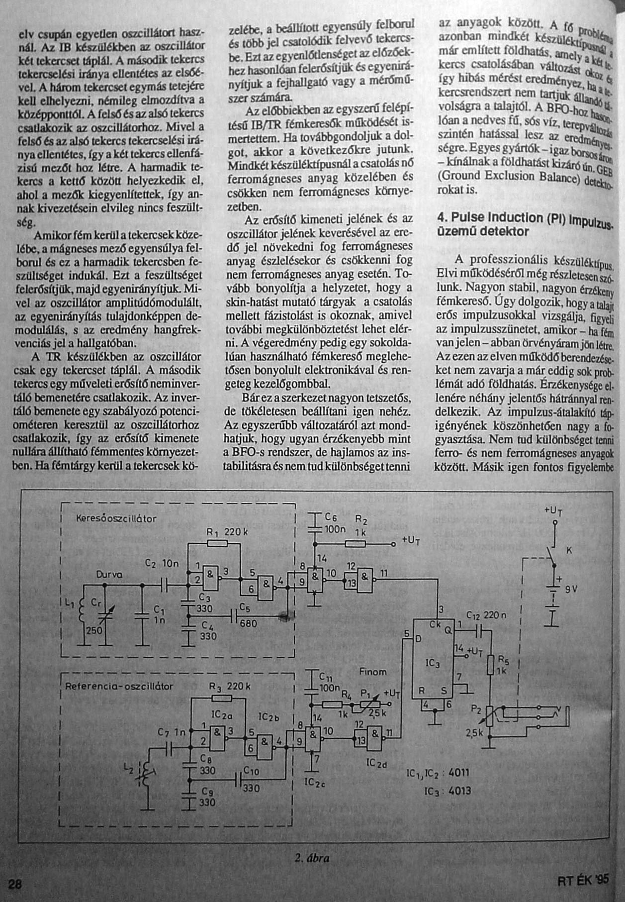

Ez nem a HE füzetek, hanem a HE Évkönyv 1995-ös számában van. Elég átfogó! Több lapból áll!
(#) belatichy válasza belatichy hozzászólására (») Dec 15, 2007 /
A következő 4 oldal következik.
(#) belatichy válasza proli007 hozzászólására (») Dec 15, 2007 /
Jólvan! 12 oladl fönt van! Lehet olvasni.
A többit legközelebb!

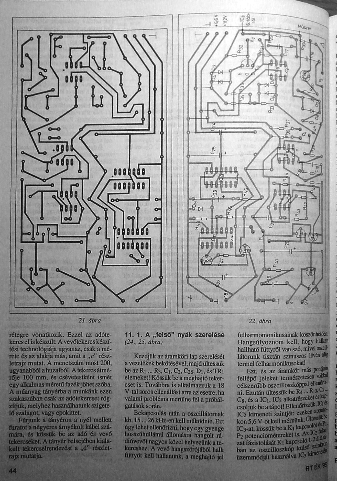

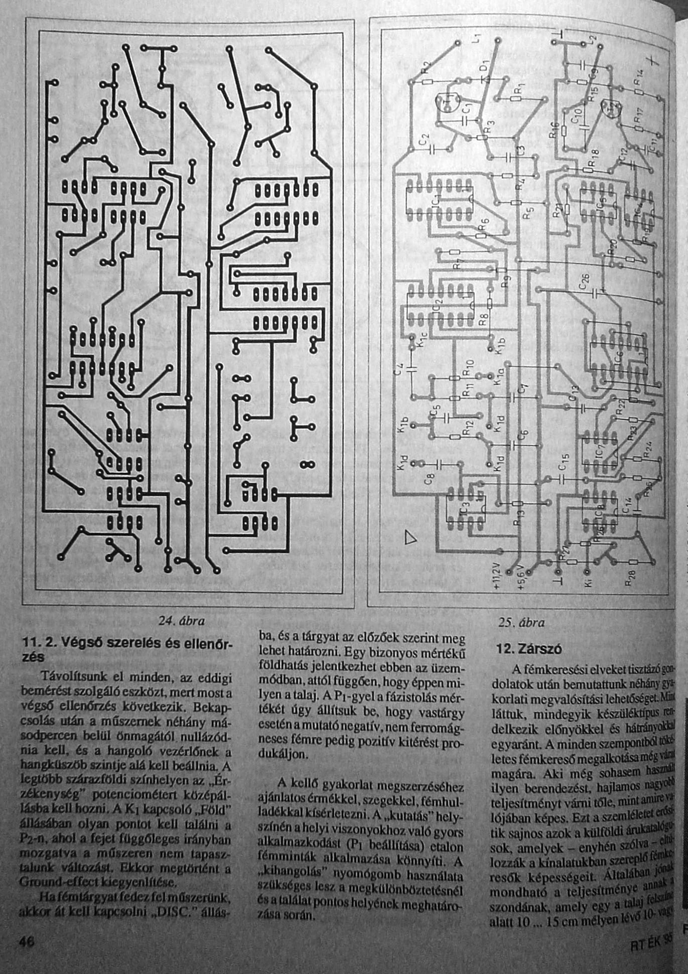

(#) belatichy válasza proli007 hozzászólására (») Dec 16, 2007 /
Gonolom, hogy seniki sem járt erre... azért lelkesen beteszem a maradékot.
(#) belatichy válasza belatichy hozzászólására (») Dec 16, 2007 /
Ezen kívül van 6 fájl!
Ezek már az utolsó oldalak...

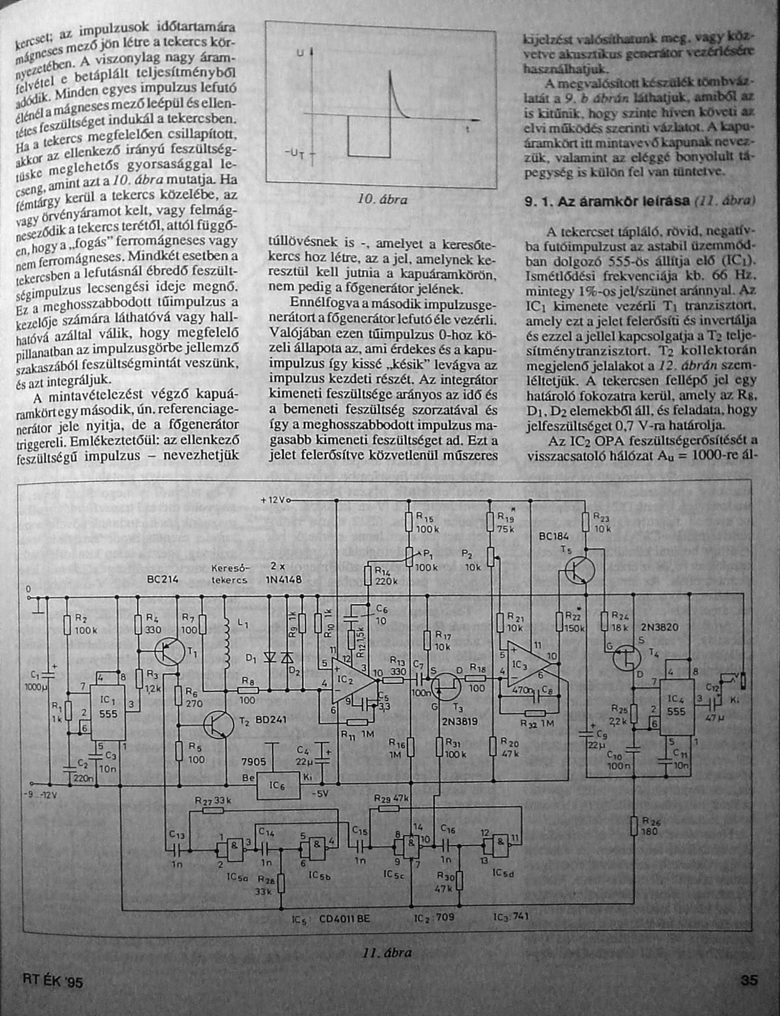

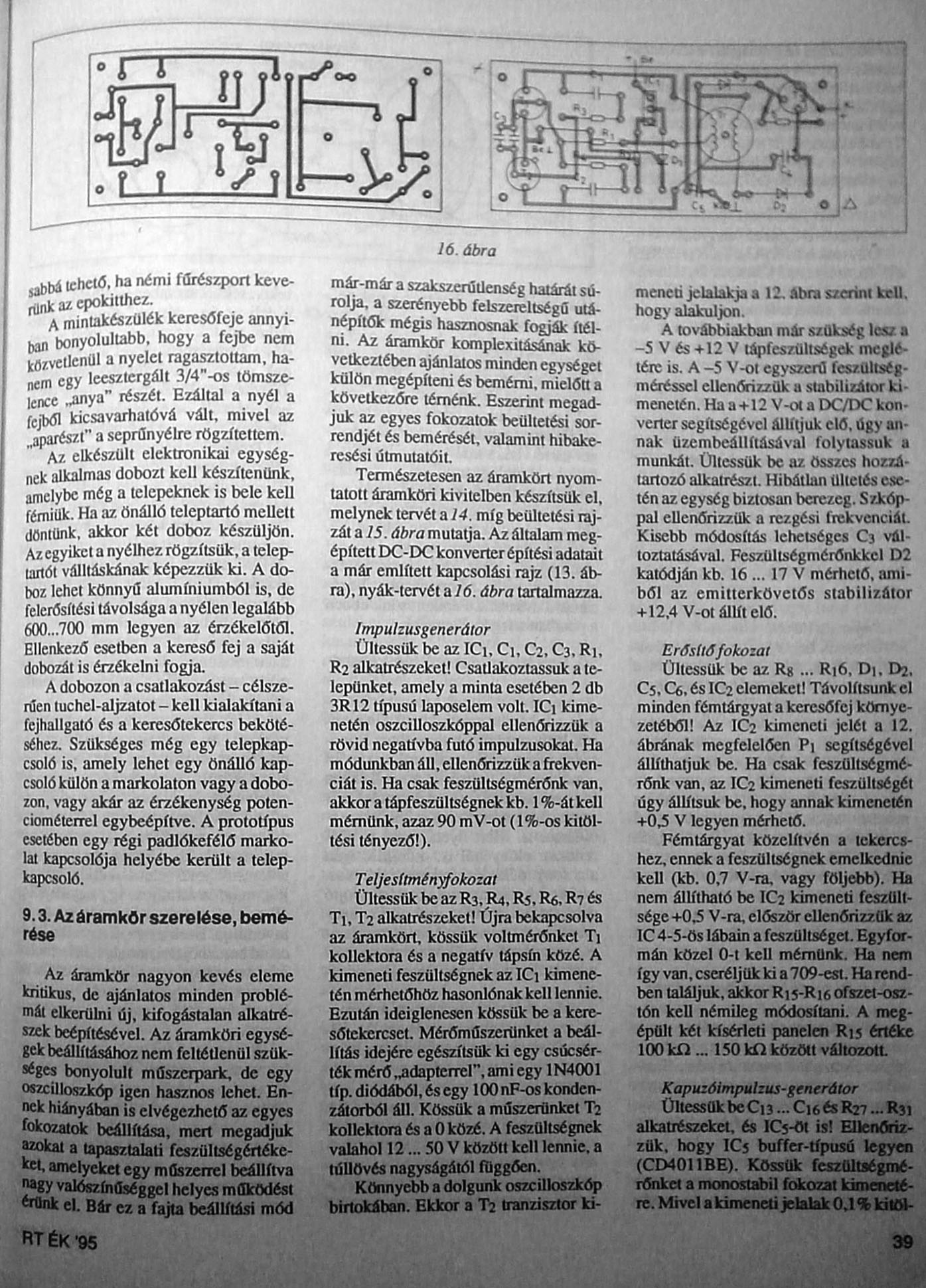

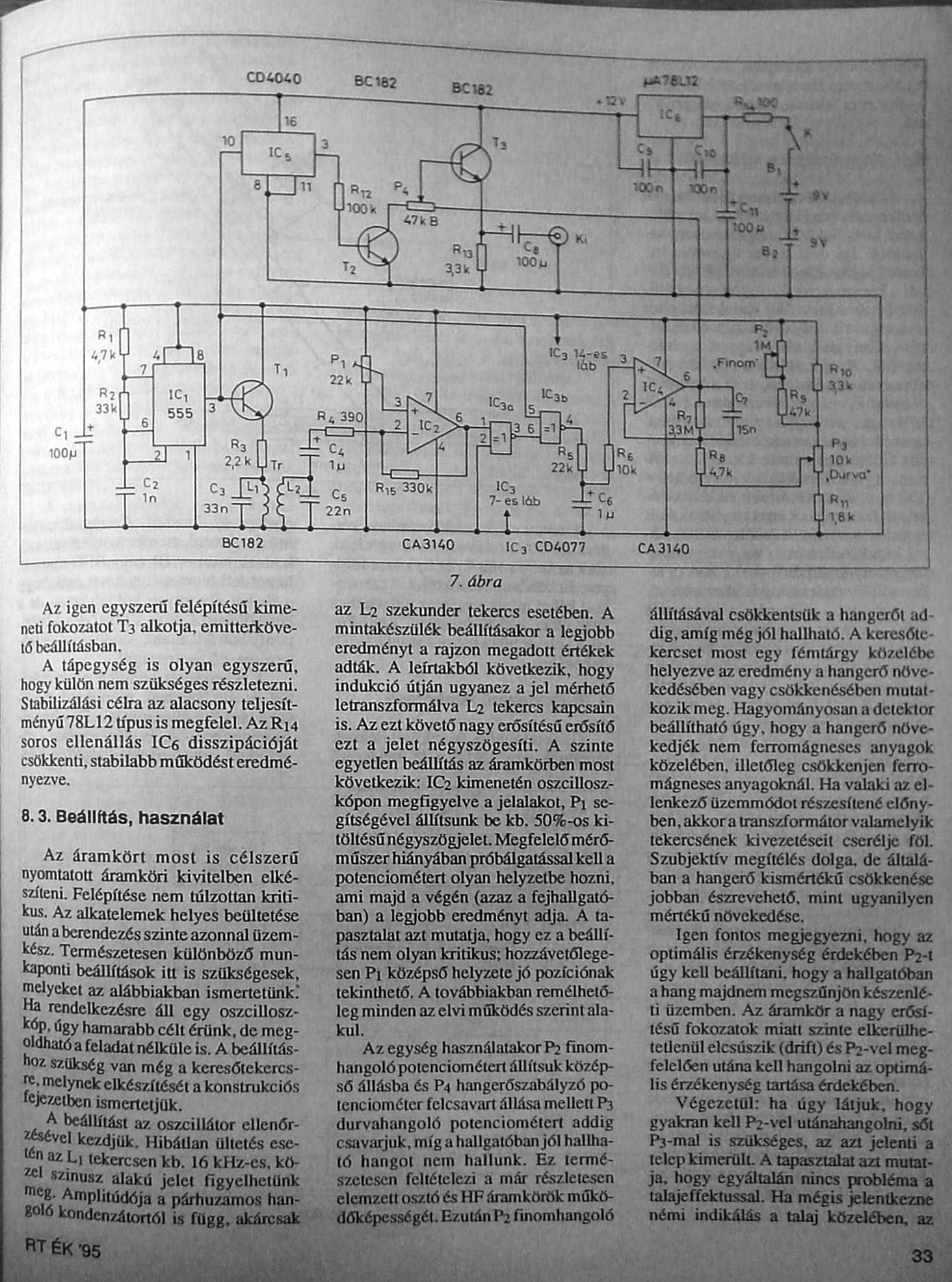

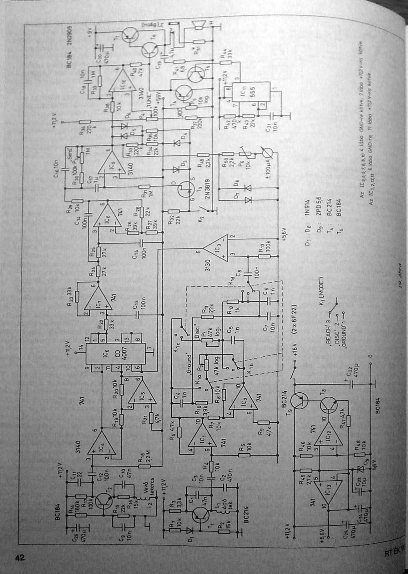

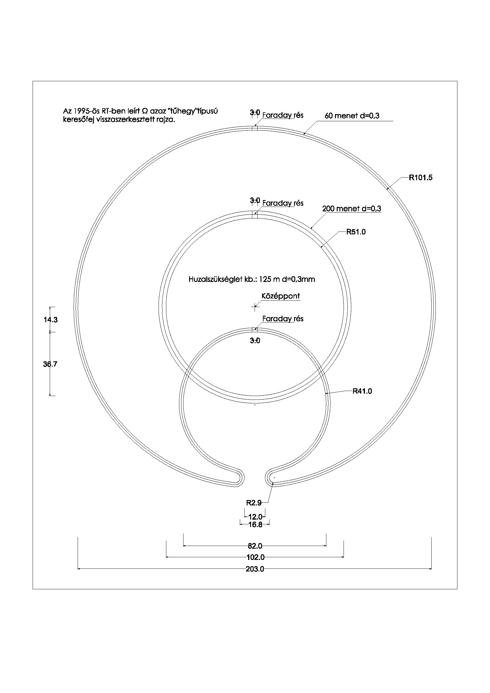

(#) belatichy válasza belatichy hozzászólására (») Dec 31, 2007 /
Az 1995-ös RT évkönyvben található leírás rajza.
