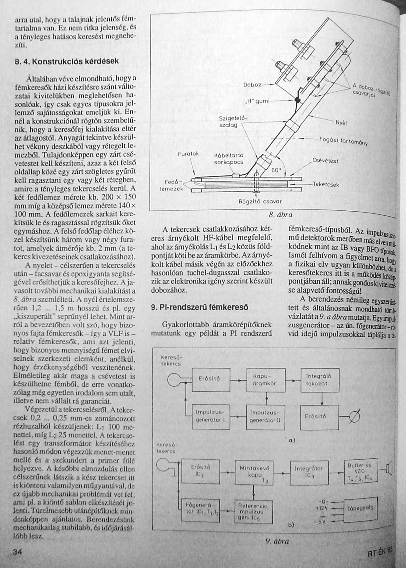

Üdvözlök mindenkit!
Azért nyitottam új topicot, mert azt gondolom, hogy megérné egy helyre összegyüjteni a fémkeresőkhöz használható keresőfejeket, azok működését és méretesését.
Azt szeretném kérni, hogy ha valaki veszi a fáradságot, hogy hozzászól az azt is íja le, hogy milyen típuú keresőkhöz lehet használni az adott fejet.
Alapműnek itt az 1995-ös RT ÉK 34. oldala.

Minden esetre, ha valakinek meg vannak azok a HE füzetek, ahol fémkeresőkről van szó, feltehetné ide, ha ez nem ütközik problémába. Mert nekem ezek nincsenek meg, és ott azt hiszem taglalva vannak az elméletek is. Szeretném látni, hogy azokban az Én elvi gondolataim tükröződnek-e vagy sem. üdv! proli007
Ez nem a HE füzetek, hanem a HE Évkönyv 1995-ös számában van. Elég átfogó! Több lapból áll!
A következő 4 oldal következik.
Jólvan! 12 oladl fönt van! Lehet olvasni.

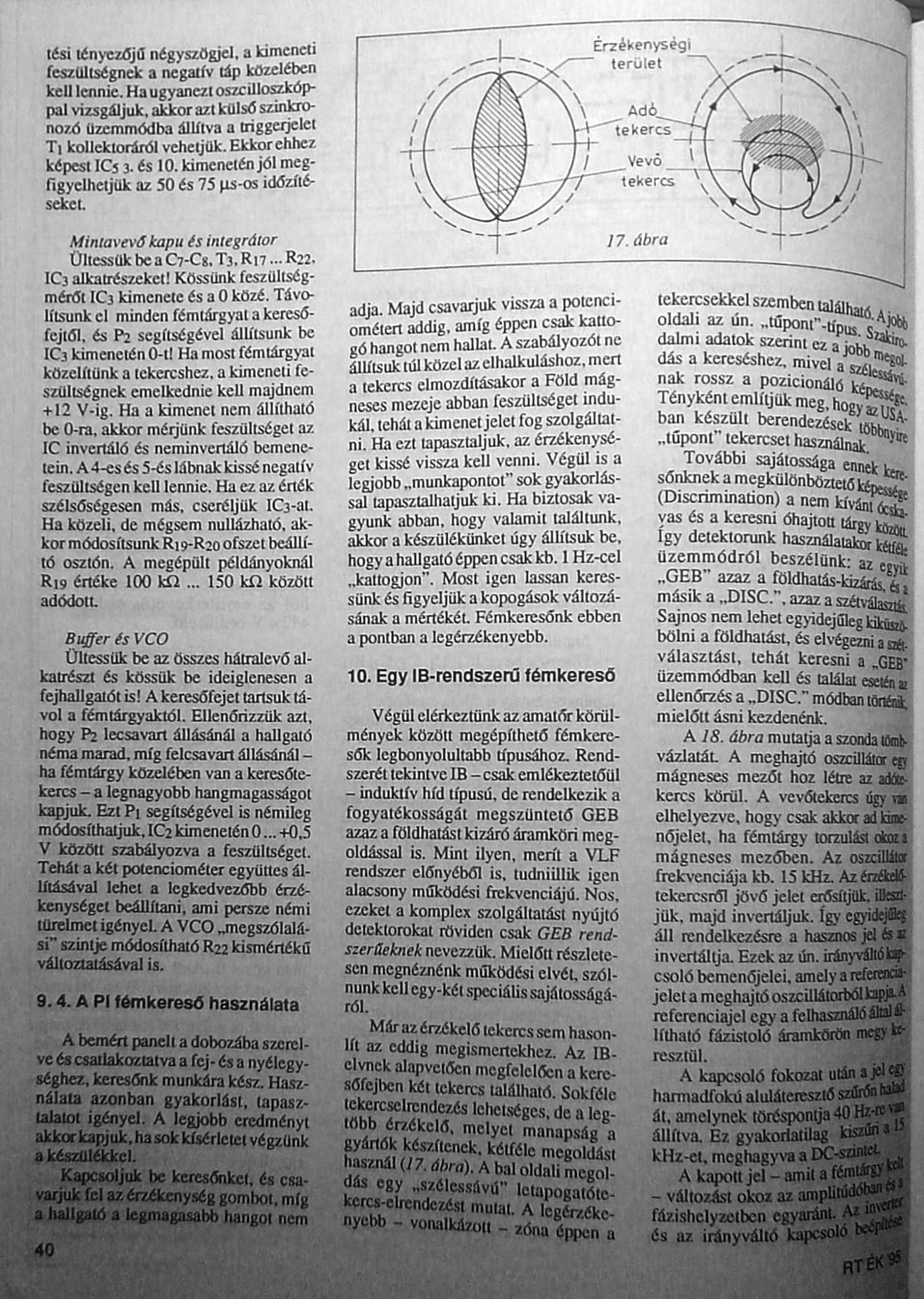

Gonolom, hogy seniki sem járt erre... azért lelkesen beteszem a maradékot.
Ezen kívül van 6 fájl!
Ezek már az utolsó oldalak...
Az 1995-ös RT évkönyvben található leírás rajza.
