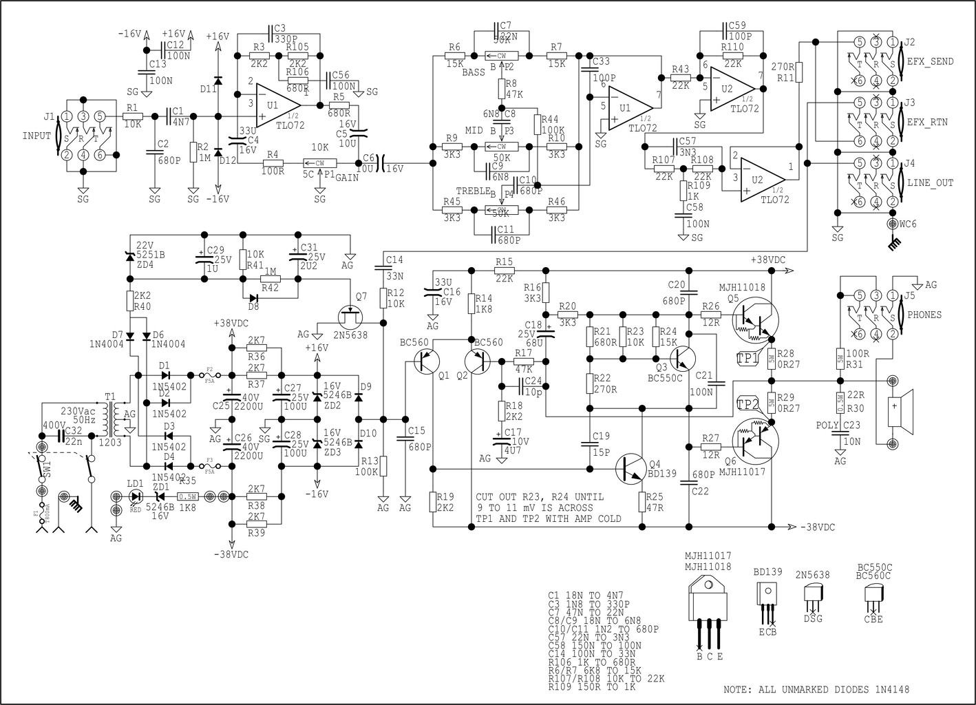

(#) lajos1969 hozzászólása Nov 15, 2013 /
Megépítettem ezt az erősítőt gitárhoz. Annyi gondom van vele, hogy a GAIN potméterrel ha állítom a hangerőt akkor csak a leges legvégén tolja rá a kakaót nem úgy viselkedik mint egy hangerő poti. Ez mitől lehet vagy jól van ez így?? Vagy valamelyik alkatrészt kellene módosítani?
(#) kadarist válasza lajos1969 hozzászólására (») Nov 15, 2013 /
Ez nem hangerőszabályzó, ezért ne is várj el olyan hatást tőle. Ez annak az erősítőrésznek az erősítését állítja be, amelyre rá van kötve.
(#) reloop válasza lajos1969 hozzászólására (») Nov 15, 2013 /
Szia! Tégy bele fordítottan logaritmikus (C) potenciométert.

(#) szamóca válasza lajos1969 hozzászólására (») Nov 16, 2013 /
Rakj egy logás <10kOhm-os potit a C5-6 közötti részbe.
Erősítésnövekedést vagy a 10K Gain poti értékének növelésével, vagy R4 növelésével tudsz elérni. (utóbbi a minimális erősítés beállítására szolgál)
A hozzászólás módosítva: Nov 16, 2013
(#) lajos1969 válasza szamóca hozzászólására (») Nov 16, 2013 /
Potinak egy 50 k jó lenne, az ellenállást milyenre cseréljem pl 470 ohm? Akkor így mennyivel lesz nagyobb az erősítés? Az utolsó fokozatnál is lehetne erősíteni rajta?/ R107, R108, R109,/

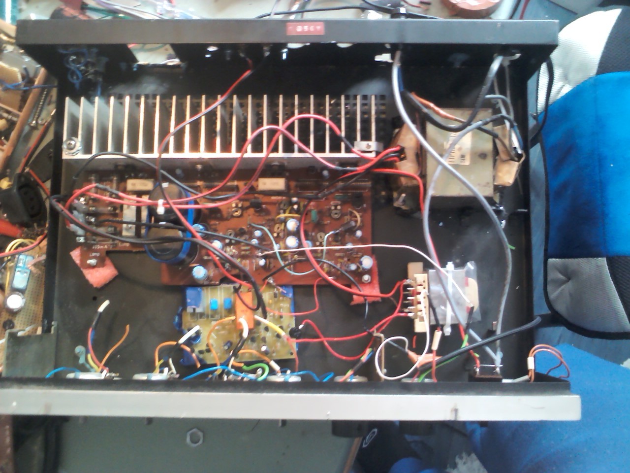

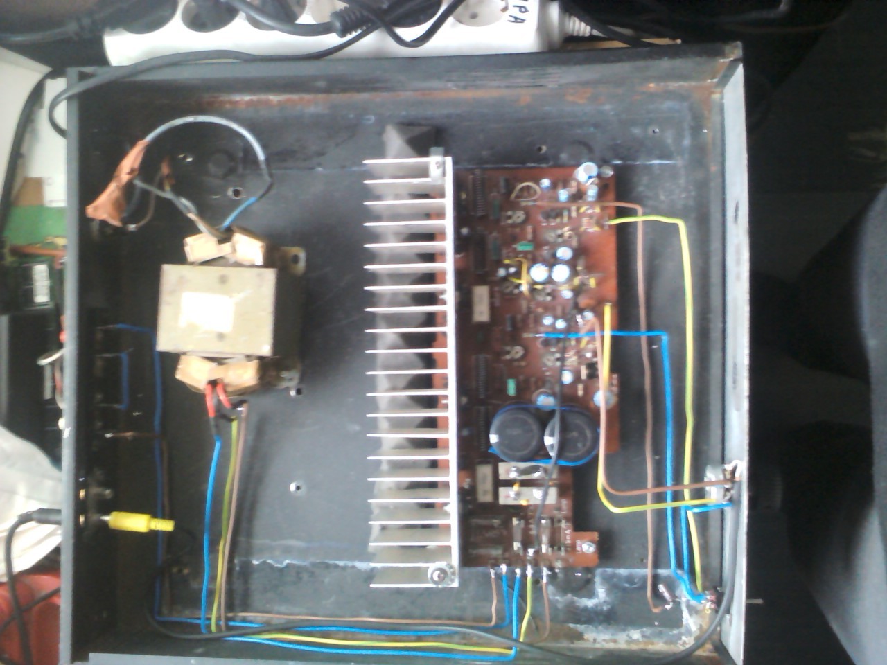

(#) vipera1997 hozzászólása Nov 16, 2013 /
Na hát átépítettem a beag aet 453 dobozából ezt a kis erősítőt és egyből megszűnt a zúgás végre
2 óra szenvedés után kélszen lett
1*125W vagy 2*60W 8ohmon RMS (kimért adat)
Gondoltam megosztom veletek!
VÉlemények jöhetnek

(#) vipera1997 válasza Beringer 600 hozzászólására (») Nov 16, 2013 /
Igen!Túl közel volt a trafó és a hűtőborda, de ebbe volt hely és így lett megoldva, de mostmár semmi zaj szerencsére Egy kicsi azért van, de az nem sok!Viszont a 100nF-s kondikat rajtahagytam, van benne 8 db a atápokban
Ilyen volt

(#) Beringer 600 válasza Beringer 600 hozzászólására (») Nov 16, 2013 /
Ez a gerjedések meleg ágya volt.
Azért szokás az első fokozatban erősíteni, mert így jobb jel-zaj viszony érhető el. A következő fokozatokban is lehet, de ezek az előzőek zaját is erősítik. A 10k-tól mióta kisebb a 50k? (<=kisebb; >=nagyobb) Az erősítés mértéke U1Au= 1+(P1+R4/R3+R105)
