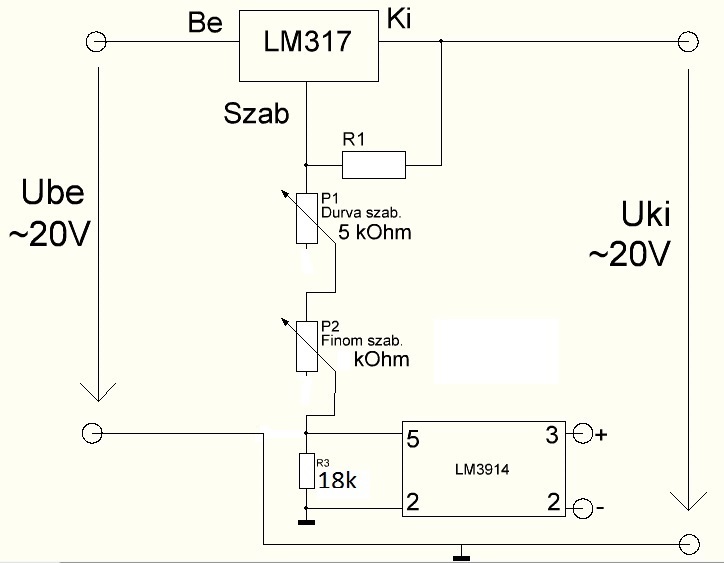

Utána néztem a dolgoknak, youtube, google, adatlapban olvasgattam, amit értettem. Lényegében valóban jó lenne ez az IC a feszültség vizualizására, am akár bar módban, akár egymás után építve 2 ugyanilyen IC-t, a bemenetére, ami alapján felgyulladnak a LED-ek, az mindig csak 5V-os tartomány. Nekem 0 vagy 1V-tól kellene 20V-ig legalább.
Egyszerű, fogsz két ellenállást, és készítesz egy osztót 20V /4 = 5V
Csak kiegészíteném próba válaszát...
Ut = 20V P1 = 47K ohm. ( Ez csak példa a feszültségosztó kiszámításához. ) Rporos = ? ULM314-be = 0-5V ( 5V Max. ) = Ut / 4 = 20V / 4 = 5Volt Rporos = P1 * 4 = 47000 ohm * 4 = 188000 ohm. Az Rsoros ellenállásnak 200k ohm -os ellenállás is megfelel ( ha 47K ohm -os a hangerőszabályzó potenciométer ) , mert az LM314-est ( a referenciafeszültségekkel ) könnyen be lehet állítani, a kívánt kijelzési tartományra. A hozzászólás módosítva: Jún 26, 2013

Van egy kis hiba még a számításban.
A P1 az Rsoros 1/4 része. ( Vagyis a 188K / 4 = 47K. ) S így a tényleges soros ellenállás értéke: 188K - 47K = ~150K ! A hozzászólás módosítva: Jún 26, 2013

Számolgattam az adott képletek alapján. A következő értékek jöttek ki. Az Uki=20V ugye az adott. A P jelen esetben egy 5k és egy 1k poti összege,tehát P=6kOhm. Rsoros=P*4=6000*4=24.000 Ohm Rtényleges soros= 24.000-6000= 18.000 Ohm Ezen értékek felhasználása esetében 2db egymás után épített,kibővített LM3914-es IC építenék,ami még mindig ugye 0-5V-ig kapja a jelet, de 20db LED-et hajtok meg,tehát egy LED 1V-ot jelent így. Kérlek titeket,hogy nézzétek át a kapcsolást,hogy jól gondoltam-e a dolgokat,ha nem,akkor legyetek szívesek korrigálni egy rajzzal. Az egyszerűség kedvéért a fesz. szab. IC előtti elektronikát most ne nézzük. A hozzászólás módosítva: Júl 19, 2013
Meg még az lenne a kérdésem,hogy az Ut-t miért osztottátok el 4-gyel? Azért kell 4-gyel osztani,hogy kijöjjön az 5V?

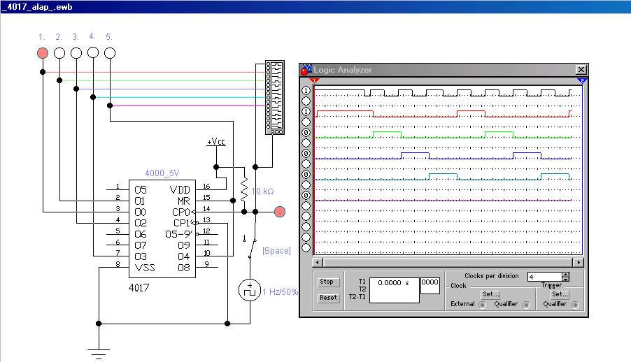

Időközben találtam egy kapcsolást a neten, én is összeraktam a videóban használt programmal. Ha bar módban használunk egy IC-t, akkor 1db LED 2V-ot jelent. Kaszkád kapcsolás esetében pedig LED-enként 1-1V. A program szerint műküdik, a valóságban nem biztos, ill. a kaszkád kapcsolást nem tudtam összerakni a programban.
Itt a videó
Kissé kusza a dolog amit teszel. Szerintem nem a szimulátor programok lelki világába kell elmélyedned, hanem az IC adatlapjában. A szimulátorban egyáltalán nem biztos, hogy minden funkció valósághűen el van készítve, hogy kaszkád vagy akármilyen kapcsolásban is megfelelő legyen a működése. ezek után már nem tudom, hogy egy poti állását szeretnéd kijelezni a 20 pontos Led-kijelzővel, vagy 0..20V-ig voltonként feszültséget mérni. De.. - Az IC a Rhi és Rlo lábai közötti feszültség tartományt bontja 10 felé, és ha a bementi feszültség ebbe a sávba esik megjeleníti a Led-eken. Vagy is ha Rlo láb GND-n van, és Rhi +5V feszültségen, akkor 0..5V bemeneti feszültségre fog felgyulladni a 10 Led. - Hogy az Rhi-Rlo lábak feszültségét be tudjuk állítani, az IC-ben van egy belső refrencia egység. Ahol a Ref-Out és Ref-ADJ lábak között, mindig 1,25V feszültséget állít be az IC. Vagy is addig növeli(csökkenti) a Ref-Out feszültségét, míg a két láb között, 1,25V nem áll be. Ha pld. a Ref-Out és Ref-ADJ lábak közé, egy 1,2kohm-os ellenállást teszünk, valamint ugyan ekkora ellenállást a Ref-ADJ és GND lábak közé, akkor a Ref-Out láb a GND-hez képest kb. 2,5V feszültségre kerül. Ha a felső ellenálláson 1,25V van, akkor azon folyó áram, 1,25V/1,2k=1,04mA. Ugyan ez az áram fog átfolyni az alsó ellenálláson is, vagy is ha az is 1,2k akkor azon is 1,25V feszültség lesz. A kettő összege lesz a Ref-Out feszültsége. (A számítás annyiban sántít, hogy a Ref-ADJ láb működéséhez is kell áram, ami kb. 0,1mA. Vagy is az alsó ellenálláson ennyivel nagyobb lesz az áram. Vagy is 1,04mA+0,1mA=1,14mA. Tehát az alsó ellenálláson eső feszültség, 1,2k*1,14mA=1,36V. Vagy is a kettő összege 1,25V+1,36V=2,62V lesz. Ezt mindig figyelembe kell venni a referencia feszültség számításánál.) - Ha most ezt a 2,62V feszültséget kapcsoljuk a Rhi és Rlo lábak közé, akkor a kijelzés 0..2,62V között lesz. A belső refrencia feszültség persze nem lehet akár mekkora (pld. 20V) mert annak minimális értéke 1,25V, maximálisan pedig kb. az IC tápfesz-2V lehet. Ha pld. +5V referencia feszültséget számolunk és 20V bementi feszültséget szeretnénk mérni, akkor óhatatlan a tényleges bementi feszültség leosztása 1:4 arányban. Vagy is amikor a bementi feszültség 20V, akkor az osztó után 5V-ot kapjunk. Ezért kell a bemeneten egy pontos 1:4-es osztó. De ha nem az, az sem gond, mert a Ref-Out feszültséget hozzáigazíthatjuk a leosztott feszültséghez is. Tehát a bemeneti osztó lehet "hozzávetőlegesen" pontos is, de ekkor a referencia osztó alsó tagját változtatva állítjuk be a méréshatár tetejét. - Pld. ha az osztót 100kohm/33kohm-os ellenállásból állítjuk össze, akkor a feszültség 20V bementi feszültség esetén Uki=R1/(R1+R2)*Ube értékű. Vagy is Uki=33k/(100k+33k)*20V=4,96V értékű lesz. Azaz a Ref-Out feszültséget erre kell beállítani, hogy a 10. Led 20V-nál jelezzen. - A referencia osztó felső 1,2kohm-os tagján 1,25V esik, akkor az alsó tagján 4,96V-1,25V=3,71V lesz. A felsőn az áram (mint már számítottuk) 1,02mA, alsón 1,12mA. Vagy is az alsó tag ellenállása R=3,71V/1,14mA=3,25kohm (~3,3k). Természetesen az IC belső feszültségeinek és áramainak szórása miatt, jobb, ha a 3,3k ellenállás helyett egy 5kohm-os trimmert használunk, és ezzel állítjuk be az utolsó Led jelzését. - Ha két IC-t kaszkád szeretnénk működtetni, akkor az "alsó" IC referencia feszültségét pld. 0/2,5V-ra, a "felsőét" 2,5/5V-ra kell beállítani. Ekkor 0..2,5V-ig az alsó IC fut fel, aztán a felső 2,5..5V között. A Rhi-Rlo lábak között, a belső osztó ellenállásának összege 10kohm. Így simán megtehetjük, hogy a két belső osztót sorba kapcsoljuk, és így kötjük az +5V referenciára. ekkor "automatikusan" teljesül a 0..2,5 és 2,5..5V-os tartomány. Az 5V referencia feszültséget egyetlen IC-vel is előállíthatjuk. - De van még egy feladatunk, amivel tulajdonképpen kellett volna kezdeni a számítást. Hiszen az 1,2kohm-os ellenállást, mint kiindulási alapot, önkényesen választottuk. Viszont a referencia fokozatnak még egy szerepe van. Ezen keresztül állítjuk be a Led-eken átfolyó áramot is. Ami tulajdonképpen kb. tízszer nagyobb lesz, mint a refrencia osztó által felvett terhelő áram. Avagy ha a Ref-Out és Ref-ADJ lábak közé 1,2kohm-ot kapcsolunk, akkor a Led árama Iled=1,25V/1,2k*10=10,4mA lesz. Természetesen itt is van eltérés, mert a Rhi-Rlo lábakat is a referenciára kötjük, és ez is terheli a referencia feszültséget. Ha pld. 5V referenciát választunk a kaszkád módban, akkor 5V/20k=0,25mA-el nagyobb lesz az 1,04mA áram. Vagy is a Led-ek árama kb. 13mA-re adódik. (Természetesen a "nemhasznált referencia fokozatot is terhelni kell, ugyan ezzel az árammal. Vagy is ha ott 1,25V refrencia feszültséget állítunk be a Ref-ADJ láb GND-re kapcsolásával, akkor 1,25V/1,3mA=960ohm ellenállással kell terhelni a referenciát. Különben a két IC Led-árama nem lesz azonos nagyságú. - Ha a két IC-t nem vonal, hanem pont kijelzéssel szeretnénk működtetni, akkor az adatlap szerinti összekötést kell alkalmazni a két IC között. (Hogy egyik tudjon a másik helyzetéről.) Az 5V referencia használata miatt, az IC-k tápfeszének kb. +8V felett kell lenni. Ha ez nincs, más referencia értéket (és bemeneti osztót) kell választani. De a tápfesz nem lehet akármekkora, mert az IC maximális feszültsége és a tok disszipációja azt behatárolja. (vonalmód mellett, 10 Led áramával számolva.) Remélem a kissé hosszúra nyúlt magyarázatot elolvasod, és segítségedre lesz az alkalmazásnál.. üdv!

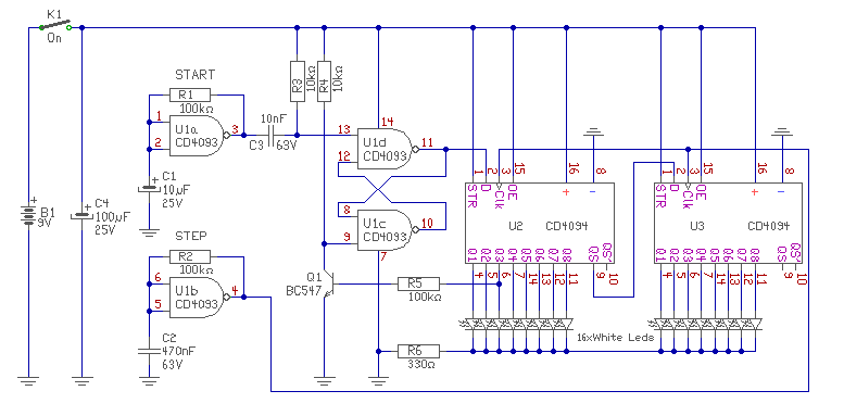

Sziasztok! Ezt szeretném valahogy leutánozni! Biztos láttátok már közelről nagy divatja kezd most lenni! Szerintetek hoyg van megoldva léptetővel PIC-el? vagy sima egymást kapcsoló tranyókal? az árából kiindulva nem hiszem hogy mindegyik szálba lenne egy egy microchip! Mit gondoltok hogy érdemes leutánozni? Mondjuk itt találtam egy videót aminél 1:10 nél látszik valami IC és mintha mátrixba mennének a szálak, de ez lehet hoyg csak az én tudatlanságom! A tranyós valahogy egyszerűbbnek tűnik! Köszi!
Nem akarok butaságot mondani, de szerintem köze lehet a Knight Rider-es futófény effekthez, amihez nem feltétlen kell egy PIC. Ha jól emlékszem, láttam olyan kapcsolást, ahol egy 555-ös IC-vel van vezérelve egy-egy sor LED. Mellékeltem egy rajzot. A 4017-es IC-t ki lehet bővíteni egy szintén 4017-sel és így már 12 LED-et is lehet vezérelni. A vezérlést egy astabil multivibrátor adja, a 22kOhm-os ellenállások változtatásával vagy a kondik változtatásával lehet szabályozni a léptetés sebességét is. Nem próbáltam még,de ez szerintem oda-vissza fut.

Egy 4017-es és kondi hogy halványodjon a led ne pedig rögtön kialudjon!
Ennéla verziónál már csak egy valamit kellene megoldani hogy amikor befejezte az utolsó leddel a futást akkor ne rögtön induljon az első...
NAgyobb kondit berakni ami tovább töltődik és utánna kapcsolja a tranyót? de ahhoz nagyon nagy kellenne.... ?!?!
Személy szerint még nem építettem meg ezt a kapcsolást, de szerintem működőképes. Ha nagyobb kondit teszel be,az is csak a billenés idejét fogja befolyásolni,nem azt,hogy a folyamat végén x másodperc múlva (x=több idő,mint ami az átbillenéshez kell a folyamat során) billenjen újra. Annyi ötletem lenne, hogy astabil helyett egy 555-tel felépített szintén astabil multivibrátorral üzem közben is szabályozható billenési időt tudnál produkálni.
Íme a kapcsolás. Megfelelő számítások után összeállítva a kapcsolást célszerű R2 helyére mondjuk egy 47kOhm-os potmétert szerelni, ezzel állíthatod az időt. Remélem tudtam segíteni.
