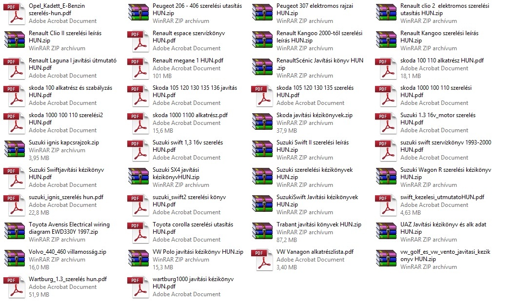

Sziasztok! Tudnátok nekem még egyszer segíteni? Fateromnak van egy vw sharan 19 tdi 97 évjáratú kocsija és nem müködik benne a kiegészítő fűtés, nem tudom mikor kellene bekapcsolnia meg, hogy egyáltalán, hogyan és mire indulna el. Esetleg valaki tudna kapcsolási rajzot hozzá vagy szervíz könyvet vagy, hogy hol lehet letölteni magyarrúl? Köszönöm szépen a segítséget!
Ha esetleg valakinek tudok ezekkel segíteni, akkor dobjon egy üzit és (gmail-re, 25 mb ként elküldöm)!
