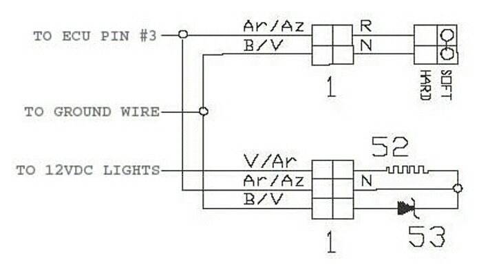

A motoromra szeretnék utólagosan egy Map switch-et felszerelni és a szervízben rátöltetni az Ecu-ra a dual mapst. Ezt a bekötési rajzot kaptam hozzá. Sajnos ez nekem egy kicsit Kínai, de viszont szeretek itthon barkácsolni. Mielőtt neki állnék, előtte szeretném alaposan körbejárni a témát, mert nem szeretnék hibát véteni! Szerintetek rendben van ez a bekötési rajz és meg csinálhatom e szerint?
Ez a hozzá tartozó Angol nyelvű leírás egy rész:
..."The factory installed switches also used a resistor and a zener diode to force (pull
up circuit) pin number 3 high when in the “hard” switch position. These components are
not required, but if someone feels that they need to have them, here is a wiring diagram
taken from a Euro3 model. The resistor (52) is 1000 Ohm 1 Watt and the zener diode
(53) is 4.7 Volt 1.3 Watt. The Ar/Az conductor is connected to ECU pin number 3. The
B/V conductor is connected to ground. The V/Ar conductor is connected to the 12 VDC
taillight and turn signal wiring. The circuit will pull pin number 3 to ground when in the
“soft” position and put 4.7 VDC on pin number 3 when in the “hard” position."...
