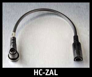

üdv
Tudja valaki, hogy a mellékelt képen milyen csatlakozó lehet? Átmérője 9mm. Bocs a minőség miatt, nem én csináltam.
Köszönöm

(#) Expedient hozzászólása Nov 18, 2013 /
Ha valaki fel tudna világosítani (esetleg képpel), mi az a "tördelőtüskés csatlakozó"??
(#) BEMcorp válasza Expedient hozzászólására (») Nov 18, 2013 /
Pl.: ez.
Ebből van tüske, és a hozzá való hüvelysor is.
A hozzászólás módosítva: Nov 18, 2013
(#) Expedient válasza BEMcorp hozzászólására (») Nov 18, 2013 /
Tisztelt BEMcorp! Köszönöm!!! Mindenre gondoltam... "csak" erre nem......

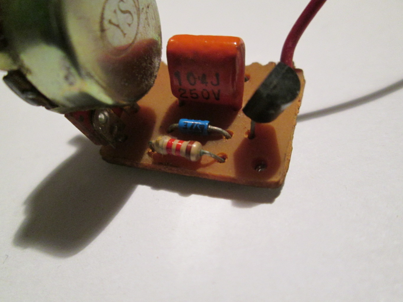

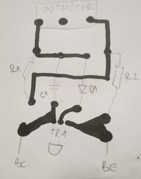

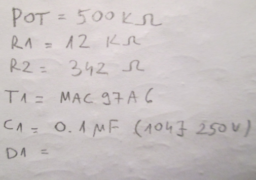

Helló! Hogy tudnám megállapítani a lenti dióda típusát? Egy akváriumi légpumpa szabályozóról van szó.
(#) Ricsi89 válasza csuszo_zalan hozzászólására (») Nov 19, 2013 /
A kapcsolásból nekem úgy tűnik, hogy az egy diak lesz.
A hozzászólás módosítva: Nov 19, 2013
(#) Sebi válasza Ricsi89 hozzászólására (») Nov 19, 2013 /
Biztosan az. Viszont igen ritkán megy tönkre ebben a környezetben...
Inkább a TO92-es tokban lakó triac lesz hibás.
(#) csuszo_zalan válasza Ricsi89 hozzászólására (») Nov 19, 2013 /
Kösz a választ. Igazából meg kell építenem ezt a kapcsolást magamnak. Nem ment tönkre benne semmi, csak az alkatrészlistára lenne szükségem.

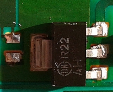

(#) ciw hozzászólása Nov 19, 2013 /
A mellékelt képen szereplő alakatrésznek keresném a típuszámát, vagy beszerezhetőségét, válaszokat köszönöm.
(#) Zsora válasza ciw hozzászólására (») Nov 19, 2013 /
Valószínűleg egy ON Semiconductor gyártmányú BCP53 típusú PNP tranzisztor.
Adatok itt
