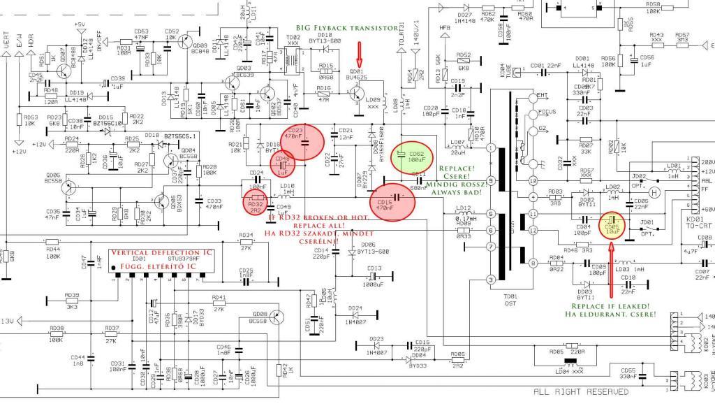

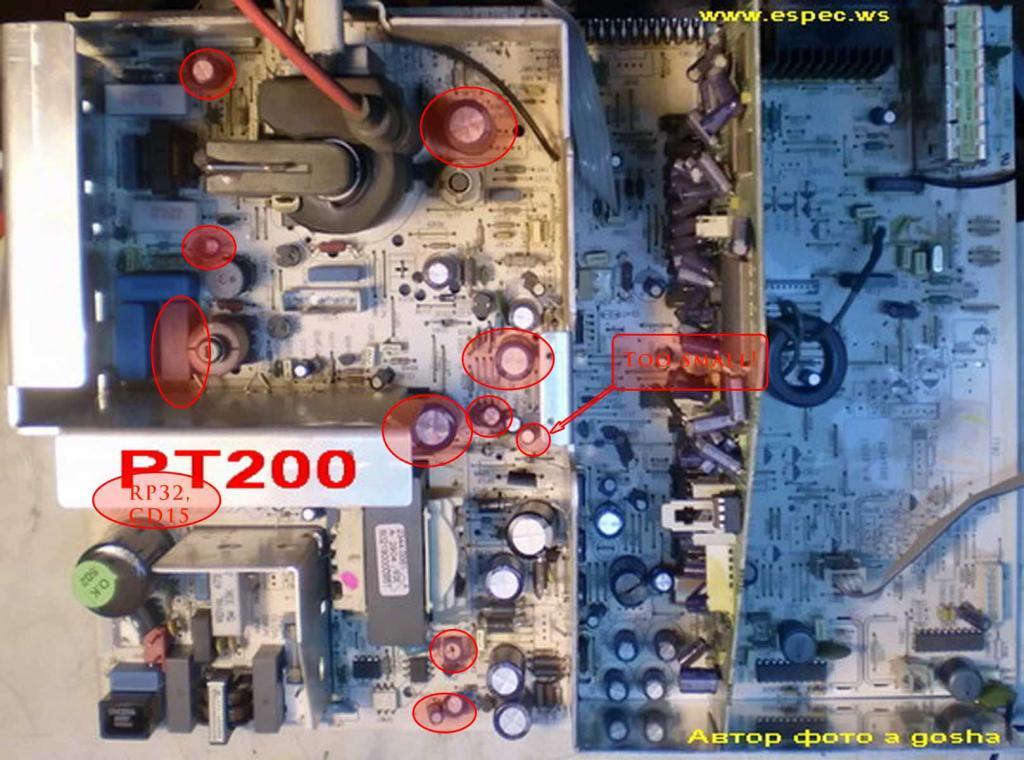

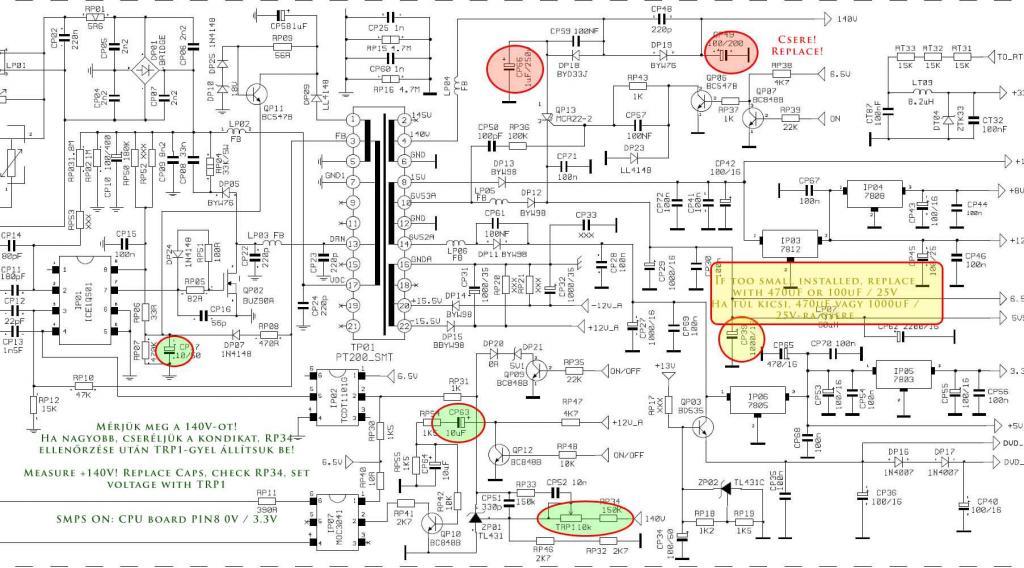

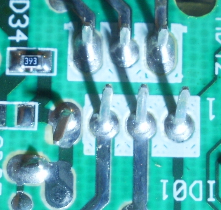

(#) mineral hozzászólása Nov 20, 2013 /
Sziasztok! Áprilisban javítottam egy PT200-as sasszit. A készülék tökéletesen működött. Az almút időszakban viszont változó időnként kikapcsol. Bekapcsolás után újra működik. Forrasztásokat átnéztem jónak tűnnek. Van esetleg valami ötletetek , hogy merre keressem a hiba okát?
Köszönöm előre is.
(#) eyess válasza mineral hozzászólására (») Nov 20, 2013 /
Amikor javítottad mi volt a hibája ?
(#) mineral válasza eyess hozzászólására (») Nov 20, 2013 /
Sormeghajtás hibája volt. Valamint RD32 szakadt volt. Az Elektrotanyás cikk alapján elvégeztem még az alábbi javításokat/cseréket is.
A táp kör szekunder oldali elkókat mérd ki , és a vertikális kört nézd át.
Az összes szekunder oldali elkókat cseréltem. Elképzelhető , hogy azóta tönkrementek? A vertikális eltérítésben találtam forrasztás hibát. ID01 ic lábai mintha repedtek lennének. Ezeket át forrasztottam. Talán megoldódik a probléma.
Melegedés hatására az ilyen forrasztási hibákból lehetnek ilyen hibák.Igen majd kiderül , hogy lesz e még ez a hiba jelenség.Bár az lenne az igazi , ha egyértelműen lenne hiba , mert , így csak a semmit keresgéljük.
Több mint 6 órája üzemel hiba nélkül. Úgy tűnik ez lehetett a hibája. Köszönöm a segítséged.
