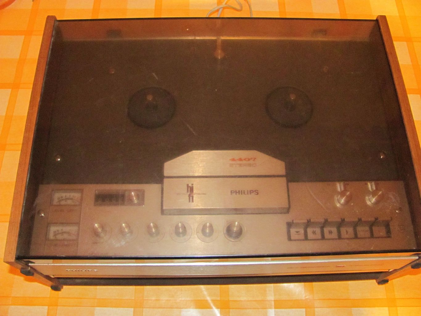

Sziasztok! Új tulajdonosa lettem ezen készüléknek. Philips 4407. Csak balra teker, úgy is nehézkesen, felvételre állítva kívülről jelet erősíti, lejátszást nem tudtam próbálni. Plexi nem törött, viszont a hajszálkarcoktól matt. A mai napon szétszedem, megnézem hova bújtak a zenészek. Valamelyikőtöknek volt már ilyen készüléke?

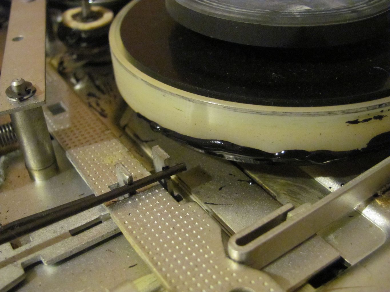

(#) mester40 hozzászólása Nov 30, 2013 / 1
Az a jó kis "öreg" BRG M20 nem volt nagy kihívás gumialkatrész csere ügyben. Viszonylag egyszerű volt. A dörzshajtás pótlása igényelt némi gumi esztergálási munkát. De ez már a múlté. Azóta sok-sok kilométer szalag átszaladt rajta.
Viszont ez a 4407 meglepett egy csöppet. Oké, hogy elöregedik a gumi, de hogy így össze rondítson mindent...! Azt hittem befonom a nemlétező szakállamat! Kb 150db fülcuci, és 6 dl izopropil alkohol ment el a tisztogatásra. Volt kihívás rendesen. Igazán nagyszerű elfoglaltság volt. Ajánlom minden ellenségemnek!

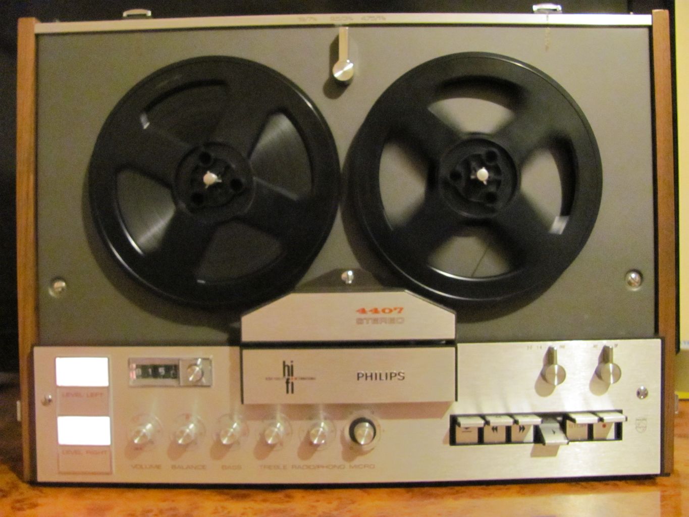

(#) mester40 hozzászólása Dec 1, 2013 / 1
Philips 4407 most már megyen, és megszólala vala! Nem volt egyszerű, bár nem volt kötelező. Jobbra tekerő gumikereket kellett gyártani, és improvizálnom kellett a fékeknél is, mert valami idétlen formájú gumidarabka lehetett ott eredetileg. Azt kell üzennem a gyártónak, hogy így is tökéletesen működik. Ez egy gumilap profilra vágva, és egy szorító acéllapka. Fék üzemben letekerő irányba erősen lassít, feltekerő irányba pedig csúszik. Kuplungokat szétszedtem, megtisztítva, rugóerők beállítva. Így már nem tépi a szalagot csévélés indításnál. Engedi a csévét felgyorsulni, mégis szoros marad a szalag a csévén. A motornak és a szíjnak is jobban tetszik. Számlálóban az egyik fogaskerék úgy hullott szét mint a kiszáradt keksz. Lehet, hogy környezetkímélő, tescos lebomló zacsiból készült. Kicseréltem a fogaskerék párt.
A gyártó utólagos engedelmével módosítottam a betáp áramkörön. Szeretem a félig automatizált dolgokat. Beraktam egy végállás kapcsolót a 230V-os áramkörbe sorosan. Ha a fékek fognak, akkor éppen nincs használva a készülék, tehát nem kell, hogy üzemeljen a motor és az elektronika.
Gyorsan kicserélem a kondikat, kitisztítom a potikat, és van egy ötletem a szalagvég figyelő elektronikára. Megpróbálom megvalósítani. Elméletileg az elektronika adott hozzá, hely pedig van.
Képek:

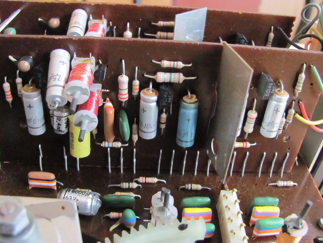

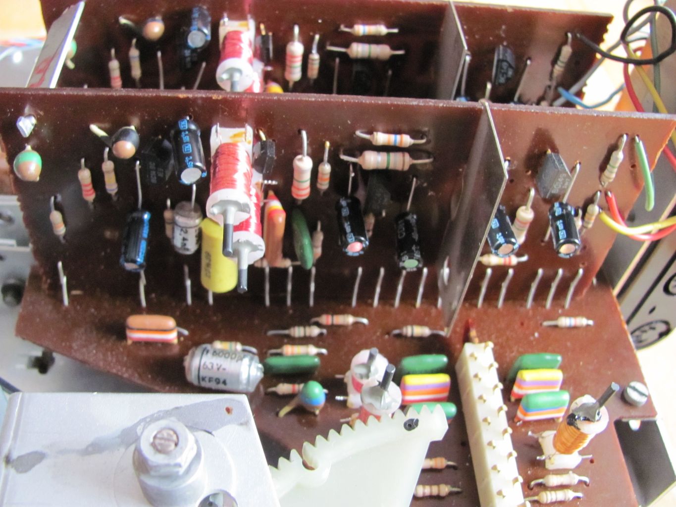

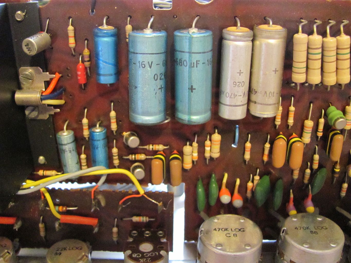

(#) mester40 hozzászólása Dec 7, 2013 / 1
Kondenzátorok kicserélve. Potméterek, csúszóérintkezős kapcsolók tisztítva.

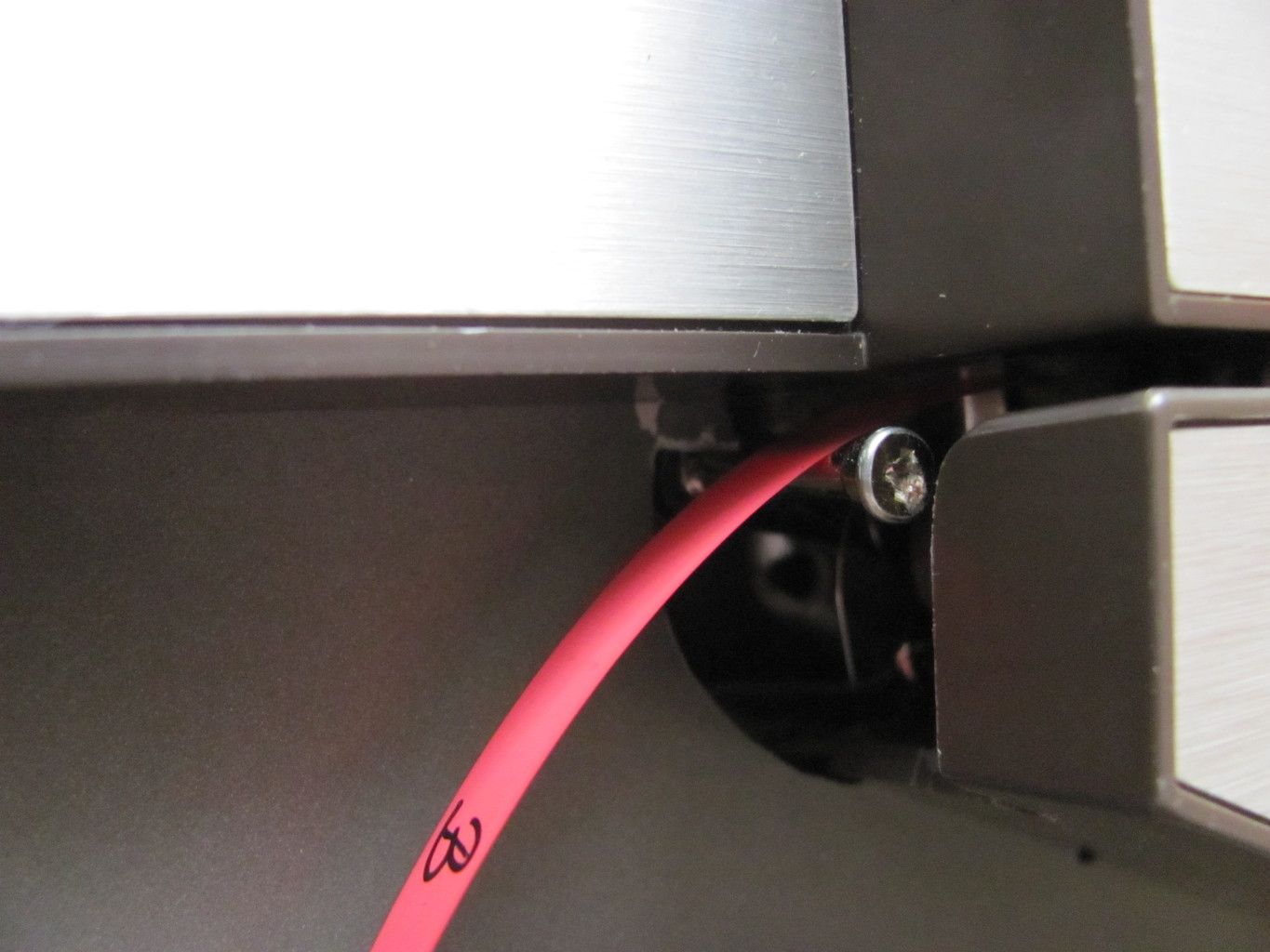

Szalagvég érzékelőt kapott a magnó. A gyárilag beépített szalagvég figyelő elektronikát használtam fel, a mechanikai kivitelezésnél. Így nem csak az elektromosan vezető szalagdarabbal ellátott szalaggal képes az automatikus leállással. Működése nagyon egyszerű. Amint lelazul a szalag, testet fog a rugós himba, és működésbe hozza a leállító áramkört. Nagyon komfortossá teszi a használatot. Normál befutóval ellátott szalagnál, lejátszásnál, illetve csévélésnél miután lefut a szalag, nem kell kapkodni a kikapcsoló gomb után. Ezt ő automatikusan elvégzi helyettem.

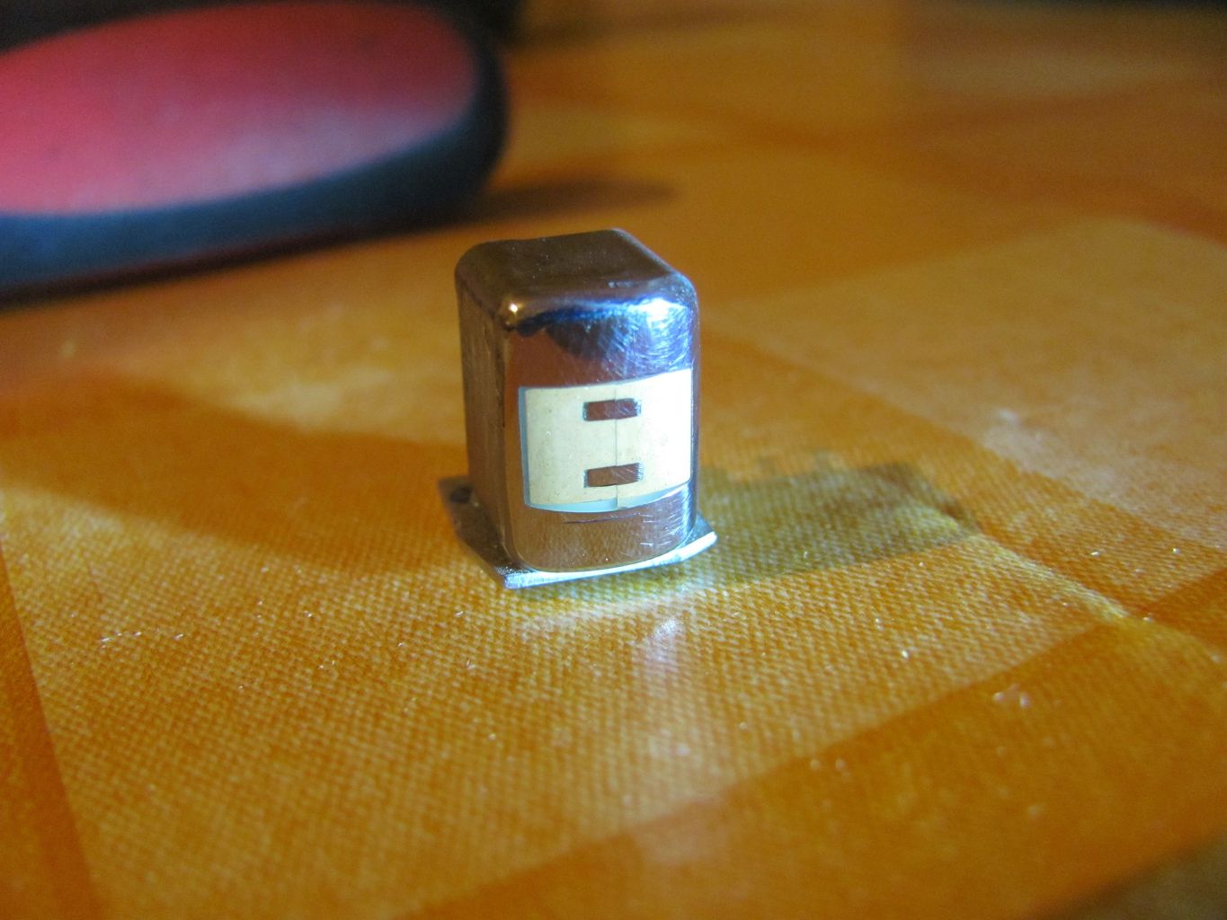

A fejet felpolíroztam.

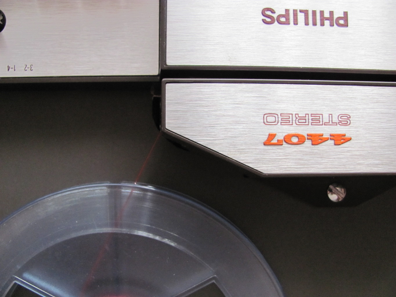

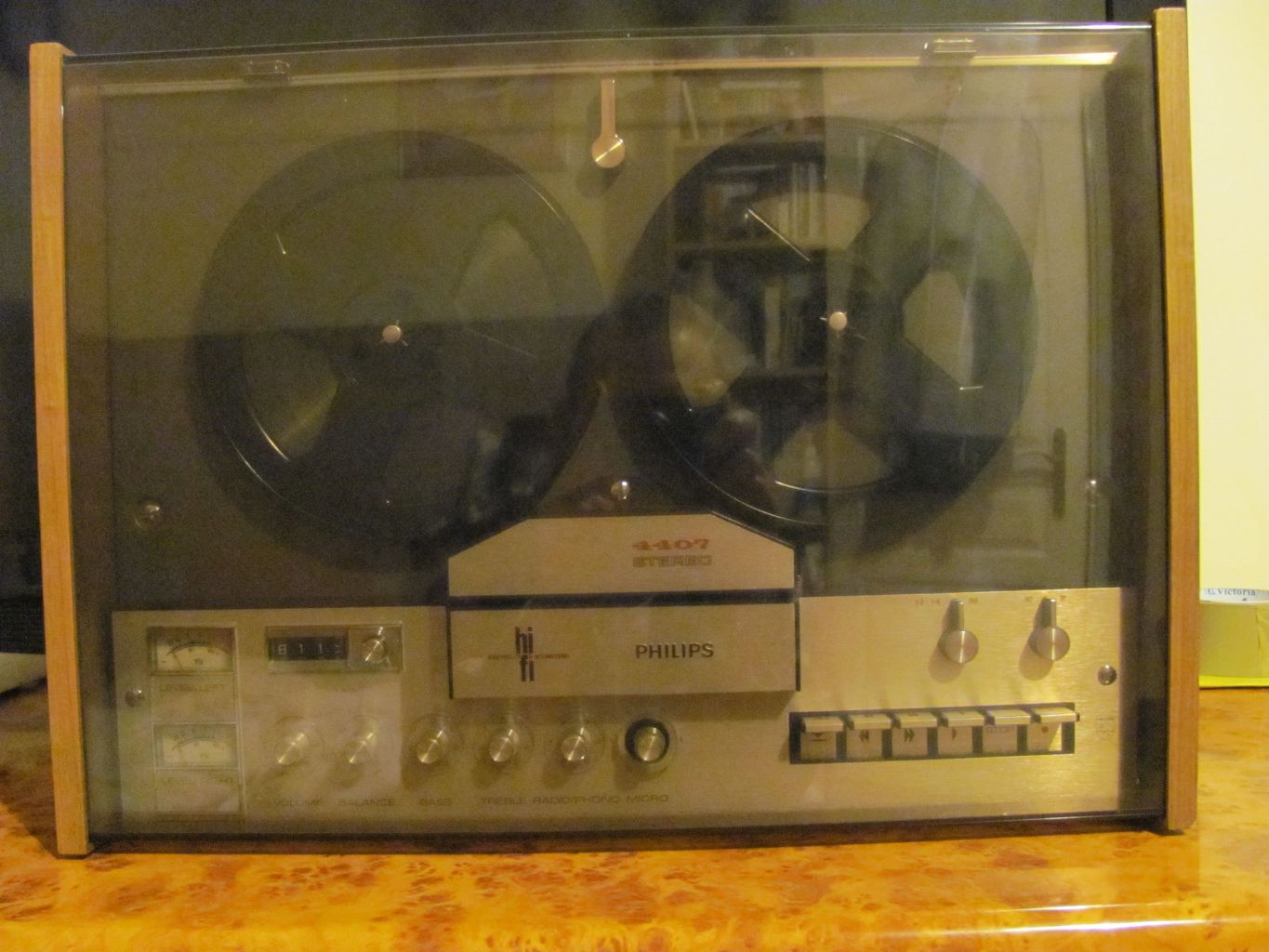

(#) mester40 hozzászólása Dec 7, 2013 / 2
És végül, megkapta a plexi is a polírt. Ne csak a belseje szépüljön meg! A képeken most már látszik a visszatükröződő háttér. Így visszanézve az első lépéseket, elég komoly kozmetikán esett át a 4407.
Kategóriájában egész jó kis készülék.
Képek régen és most.
