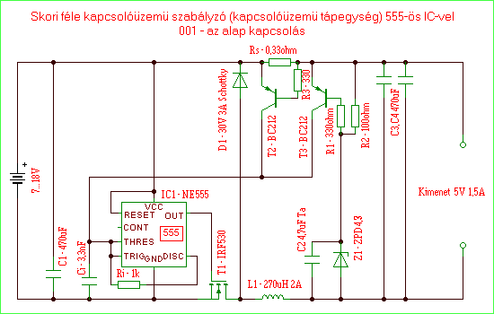

(#) dani9228 hozzászólása Dec 6, 2013 /
Üdv! Megépítettem még a mellékelt kapcsolást, és a kimeneten 5V helyett 4V-ot mérek. FET-nek IRFZ10-et tettem. Szerintetek mi lehet a probléma?
Köszi!!
(#) _BiG_ válasza dani9228 hozzászólására (») Dec 6, 2013 1 /
Talán az IRFZ10 kisebb áramerősítési tényezője?
(#) Dudus válasza dani9228 hozzászólására (») Dec 7, 2013 /
Ellenőrizd a zener-t, mekkora a feszültség rajta?
(#) Sebi válasza dani9228 hozzászólására (») Dec 7, 2013 / 1
FET-nek nincs áramerősítési tényezője... A kapcsolásban a zener feszültség+700mV (Si tranzisztor nyitófesz) adja a kimenőfesz értékét.
Szerintem megérdemelne a kapcsolás egy TL431-et is, azzal be is lehetne állítani pontosra.
(#) _BiG_ válasza Sebi hozzászólására (») Dec 7, 2013 /
FET-nek nincs áramerősítési tényezője? Jó, akkor másképp: meredekségnek is nevezik, de amúgy transzkonduktanciánál is keresheted.
(#) dani9228 válasza _BiG_ hozzászólására (») Dec 8, 2013 /
Üdv! Köszi a hozzászólásokat! Az nem befolyásolhatja, hogy ZPD helyett bzx85c-4v3 van.
(#) dani9228 válasza dani9228 hozzászólására (») Dec 8, 2013 /
3,3V-ot mértem a zeneren.
A hozzászólás módosítva: Dec 8, 2013
(#) Ge Lee válasza dani9228 hozzászólására (») Dec 8, 2013 /
Akkor az áramköröd tökéletesen működik, mert a 3,3V + a T3 B-E feszültsége nagyjából 3,9-4V. Viszont egy néhány ohmos gate ellenállást nem ártana beletenni.
(#) _BiG_ válasza Ge Lee hozzászólására (») Dec 8, 2013 /
Nem működik jól, mert nem 3,3V-os, hanem 4,3V-os zener van benne....
Persze jó kérdés, mekkora a tápfeszültség...
(#) Ge Lee válasza _BiG_ hozzászólására (») Dec 8, 2013 /
Láttad hogy olyat tett bele? Ha az lenne benne akkor nem 3,3V lenne rajta...
(#) vicsys válasza Ge Lee hozzászólására (») Dec 8, 2013 /
Akár 1V is lehet rajta... A zener típusszáma árulkodó....

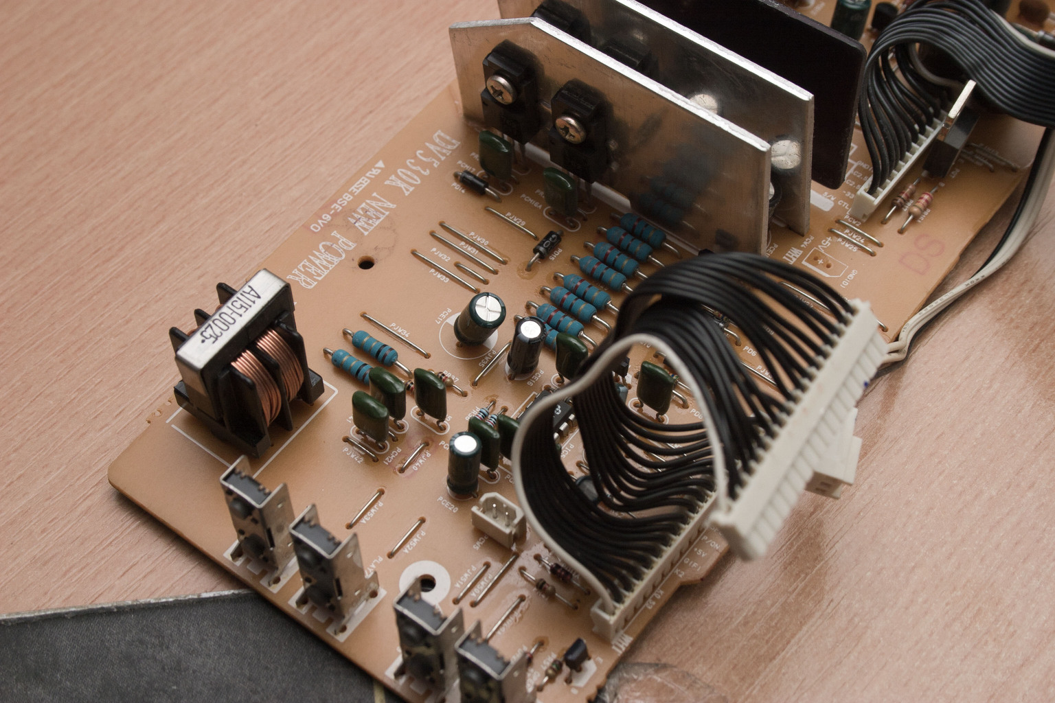

(#) Sajtospiskóta hozzászólása Dec 9, 2013 /
Van egy Samsung CD/LD lejátszóm, aminek a tápegysége sípoló hangot ad amikor a lejátszás elindul. Egyébként nem sípol és működik rentesen. A sípolást mértem, kb. 15000Hz körül van. A hang a szekunder oldal felől (a képen a DV530K NEW POWER felirat környéke) jön, pontosan nem tudtam behatárolni, mert csak beépítve tudom kipróbálni, mivel nem érnek ki a szalagkábelek. Van ott egy tekercs, azt már próbáltam ragasztózni, de nem változott a helyzet.
Képeket mellékeltem. Van valami ötletetek, hogy mi lehet a hiba? Tökéletesen működik, csak a sípolás zavar, mivel a másik szobában is hallható.
Ha szükséges, töltök még fel képet róla.
Várom az ötleteket.
(#) dani9228 válasza _BiG_ hozzászólására (») Dec 9, 2013 /
12,4V a tápfeszültség. Igen 4,3V-os zener van benne.
