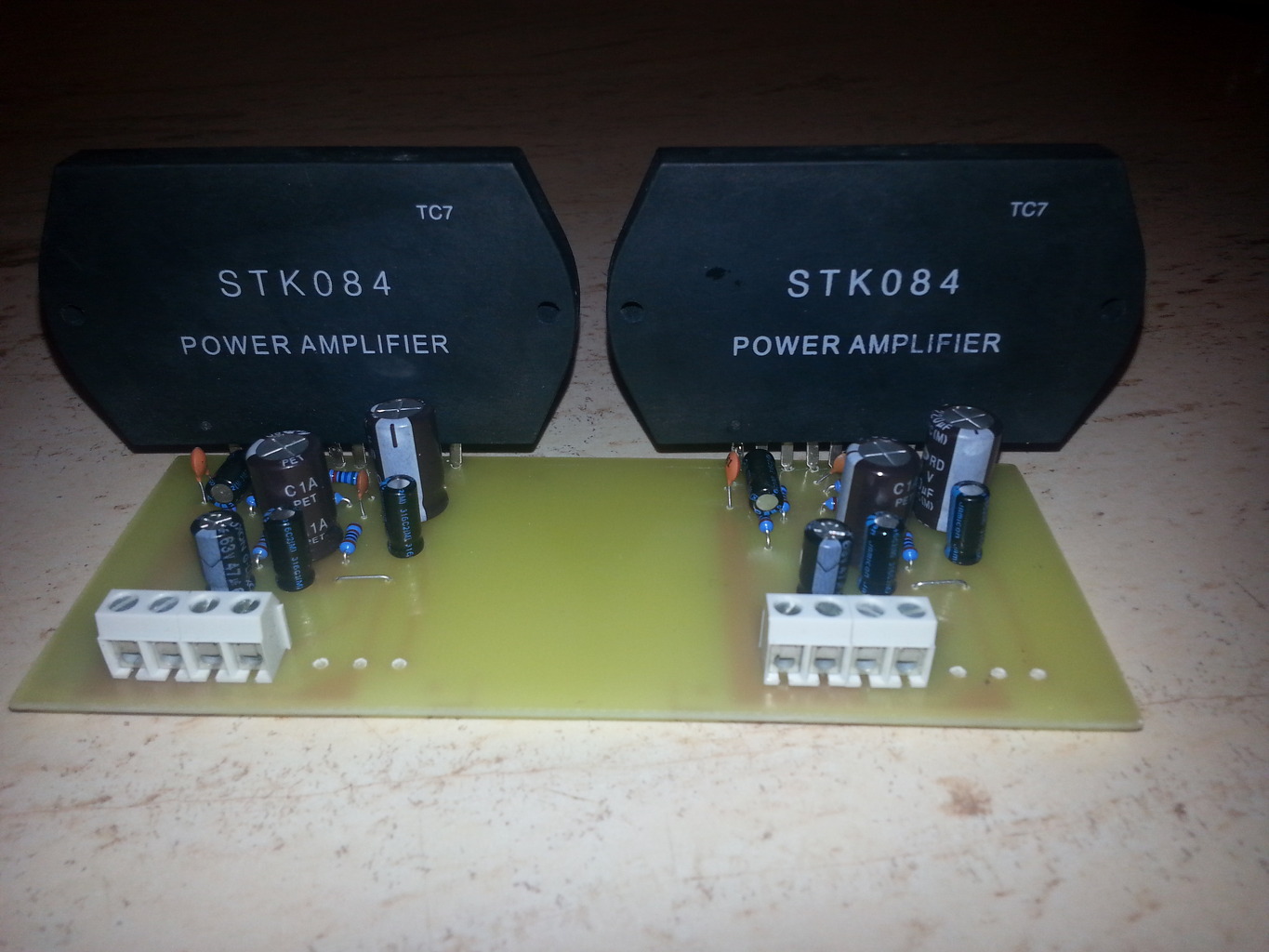

Ha valakit érdekel megmutatom ,hogy haladtam ma az STK-alÚ
Még ez lesz mégegyszer
(#) Beringer 600 válasza havranarpi hozzászólására (») Nov 23, 2013 /
Hali! Kívánok sok sikert hozzá!
(#) havranarpi válasza Beringer 600 hozzászólására (») Nov 23, 2013 /
Ezeknek szeretném tenni a 2 db 33.000 µF-os kondit.
Az elektronika tanárommal beszéltem róla azt mondta nem lesz gond de ide már lágyindító kellene a nagy kondik miatt
(#) lukacsp válasza havranarpi hozzászólására (») Nov 23, 2013 /
Menő lett a nyák! Támogatom a nagy puffer elkókat, azok adják meg a végfokoknak azt az áram tartalékot, amitől lesz bennük "kraft".
Szerintem is alkalmazz lágyindítót. A trafód gondolom 400VA körüli, vagy nagyobb teljesítményű lesz. Azért a legfontosabb a lágyindítás, mert így tudsz betenni a primer körbe olyan értékű olvadóbiztosítót, aminek hiba esetén van esélye megvédeni a trafót. Ha nincs lágyindító, akkor alaphangon 8A vagy nagyobb lassú biztit kéne betenni, hogy az induló ne lője ki. 230 x 8 = 1840W, tehát hiba esetén semmi realitás alapja nem lenne, hogy a bizti megvédi a trafót.

(#) havranarpi válasza lukacsp hozzászólására (») Nov 24, 2013 /
A trafóm nem 450W vagy annál nagyobb lesz hanem csak 250W
1 IC 50W -4 db lesz akkor az 200W

(#) lukacsp válasza havranarpi hozzászólására (») Nov 24, 2013 /
Aha, mondjuk az nem túl nagy baj, ha a tápot kicsit alulméretezed, mert legalább kímélve lesznek az IC-k.
