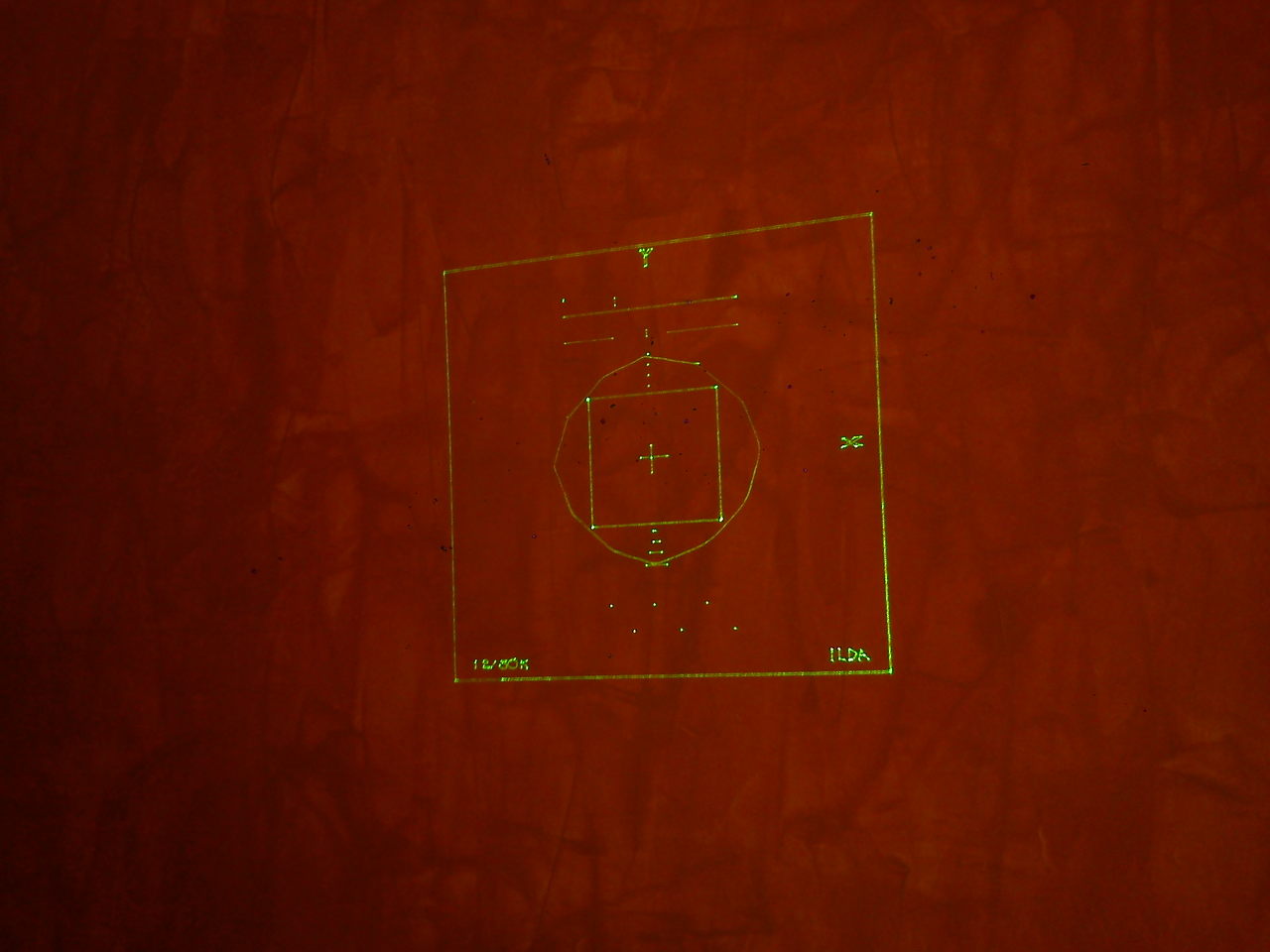

Az lenne kérdésem hogy kellene további hangolást végezni a 30K scanneremen szerintetek?
Sajnos nem sikerült képet készítenem ami egybe mutatná a teszt képet. Egyenlőre ishow dac-al készült, tudom gyenge minőség.
Hosszú záridővel kell fényképezned és igen,kell még hangolnod.
Ha gyári volt a galvó set,minek állitottad el? Ha nem akkor meg itt a segitség: http://lasershowparts.com/files/Articles/Adam%20Burns%20-%20Scanner...al.pdf
Ez jól jön köszönöm, ha jól értem 12/30K kell végezni a hangolásokat, viszont nem tudom mennyire valóságos az ishow sebessége. A fenti képen látottak max sebességre állítva az ishow (elméletileg 60k) láthatóak. Kinek mi a tapasztalatai?

A fényerőt csökkentsd,mert bántani fogja a szemed,egy szervó hangolása hosszadalmas,türelem igényes feladat.Nem fél óráról beszélek. 12/30k?mi ez? maximum 8°+30kpss.Vagy 20°+12kpps Ha 60k van a csúszka végállásán,akkor a felére állitsd,mert meg fogod sütni a galvót 8°nyitáson 2méter távolságban 28cm-es lesz a külső négyzet,1méteren pedig 14cm-es. Adok egy progit,egyszerű,de nagyszerű. A szervó elektromos jellemzőit befolyásoló potikat ne próbáld állitani,ahhoz szkóp is kell. A lényeg nagy vonalakban:A kör érintse a belső négyzet oldalait,de ne legyen torz. A négyzetek csúcsainál csak pontot szabad látni,túllövés,látható visszahúzódó vonalkák nem lehetnek.(ezért is fontos az alacsony fényerő,hogy lásd is mit csinálsz )A 6 darab pont,pont legyen,ne vonal.Ami a legfontosabb:picike mozdulatok a potikon.Minden egyes potméter állitás kivánni fogja a többi utánállitását is. Ha rezgést tapasztalsz,nem tekered tovább,picit vissza.Néha váltogatnod kell majd az ábrákat,egy ilda tesztábra nem lesz elég. Adok párat,amik fontosak,mindegyiknek más és más a feladata a művelet folyamán.Ha ezeket sikerül tökéletesen megjeleniteni(mindegyiket)akkor sikeres és tökéletes közeli a hangolás. A hozzászólás módosítva: Nov 24, 2013
8 fok nyitási szög, 30K meghajtás, 2 méter távolságról a külső négyzet mérete minden oldala 28cm-er és a képek:

Közelit a jóhoz.Vagyis nekem tetszik.
Éles sarkok,a rács tűrhető,nekem valamiért az sosem sikerül tökéletesre a függőleges (Y) vonalak kihajolnak a határló horizontális alsó felső vonalakból :/ Az XY erősitők együtt futása(lasermedia) is szép.A shift ábra természetesen legtöbbször programon belüli korrekcióhoz való. Ha az ilda teszttel is ilyen szép,akkor nincs szükség további állitásokra. Ha növeled a nyitást,és/vagy a sebességet,minden szétesik.Ez a folyamat a szervó behangolására való(az aktuális galvó-hoz,ha felcseréled a csatornákat,nem lesz jó vége),azért,hogy a rajzolás szép legyen és ne gerjedjen be a rendszer,ami melegedést okoz.Nem arra hogy a végét karcolgasd a technikának.Lövöldözéshez meg nem kell 30kpps,nagy nyitáson+nagy sebességen a védelem nélküli galvóid hamar meg fogják adni magukat. A hozzászólás módosítva: Nov 24, 2013
Igyekszek, ám tényleg rengeteg idő és precíz összetett hangolást igényel. Már elállt a kezem több óra hangolás után pihenő képen jöttem az oldalra hogy feltehessem pár kérdésemet, tapasztalataimat. A scanner gyári beállításának elállítását kb 1 év használat után kezdem mivel hullámzott a vonalak a mintákon ami zavaró volt számomra és aggasztó. Elkövettem pár hibát tudatlanul mivel olyat is elállítottam amit nem kellet volna. Most megszenvedem de talán többet tanulhatok míg él a rendszer és jobb irányba haladva eredmény születik.
A képen látható jelenlegi helyzetem a 30k PT-vel. Cni 1w 532nm modul a moduláció elé tettem egy 10k timmer potit így csökkentve fényerőt jobb látási viszonyok érdekében. Jó lenne az az ilda teszt kép, amelyben a karika a négyzet belsejében van hogy elkezdhessem további próbálkozásaimat. Esetleg valakinek nincs meg? Idézet: „Jó lenne az az ilda teszt kép, amelyben a karika a négyzet belsejében van” Az a karika a helyes sebesség+nyitás+tökéletes behangolás eredményeképpen kerül a jó helyre. Nincs olyan ,hogy alapól benne van a négyzetben ![]() Tehát ha jelenleg ilyen,akkor: -a sebesség kicsi(a kör kivül van) -vagy a nyitás nagy -esetleg és a legvalószinűbb nincsen beállitva a HF/LF/GAIN Mondanám hogy nullázd le ezt a 3 hangoló potmétert,de azzal kezdesz mindent előről ami rettenetesen komplikált feladat elsőre.Nekem is órákba került mig nulláról újra belőttem.Mostanra már azért gyorsabb,van némi tapasztalatom.Sajnos maga a galvó,mint olcsó gyártás (PT30 )korlátoz.Egyeten lehetőségem volt az erősebb +-24V táp és egy komolyabb erősitő IC (LM3876/3886)Ezekkel kb +5-7kpps kaptam.Haha,jó ötlet a külső poti,ezek szerint az a kinai DAC TTL-es. A hozzászólás módosítva: Nov 24, 2013

Nem kötelező 30kpps-re beállitani. Van alacsonyabb sebesség 20-25kpps,érdemesebb ezt használni,mert ha lövöldözés közben kinyitod 40 fokosra a látószöget,nem fog érni semmit sem a 30k-s beállitás,úgyis vissza kell majd venni a sebességet.(nem hiszem hogy olyan sokat használnád az alacsony nyitású animációt egy klubban,vagy ahol lézerezel) Inkább legyen jól beállitva kisebb sebességen.A 30k-t amúgysem ahhoz a galvóhoz gondolták,csak 'parasztvakitás'. Valós 30k-s galvó kicsit komolyabb és drágább,mint a kinai PT rendszer eltéritői(most magára a galvóra és nem az erősitőjére gondolok) A hozzászólás módosítva: Nov 24, 2013
Igen csak ttl-es jelet képes küldeni a dac. Videóztam a 30k sebesség szerintem nem fedi a valóságot a teszt kép lejátszásakor. Vagy csak tévesen hiszem?
Nem tudom,videóról sosem lehet megállapitani.Főleg nem mobilosról.Egy komoly valódi HD kamera kell ehhez.
Nálam a 30k-nál már nem vibrál az ábra,sőt 20kpps-nél kezd vibráció mentes lenni.(8-12° nyitásnál) Neked vibrál,villog,valami sőt semmi nem okés. Ha lesz időm csinálok egy rövidke videót,hogy mutat nálam a 25kpps@10°-ra hangolt rendszer.
