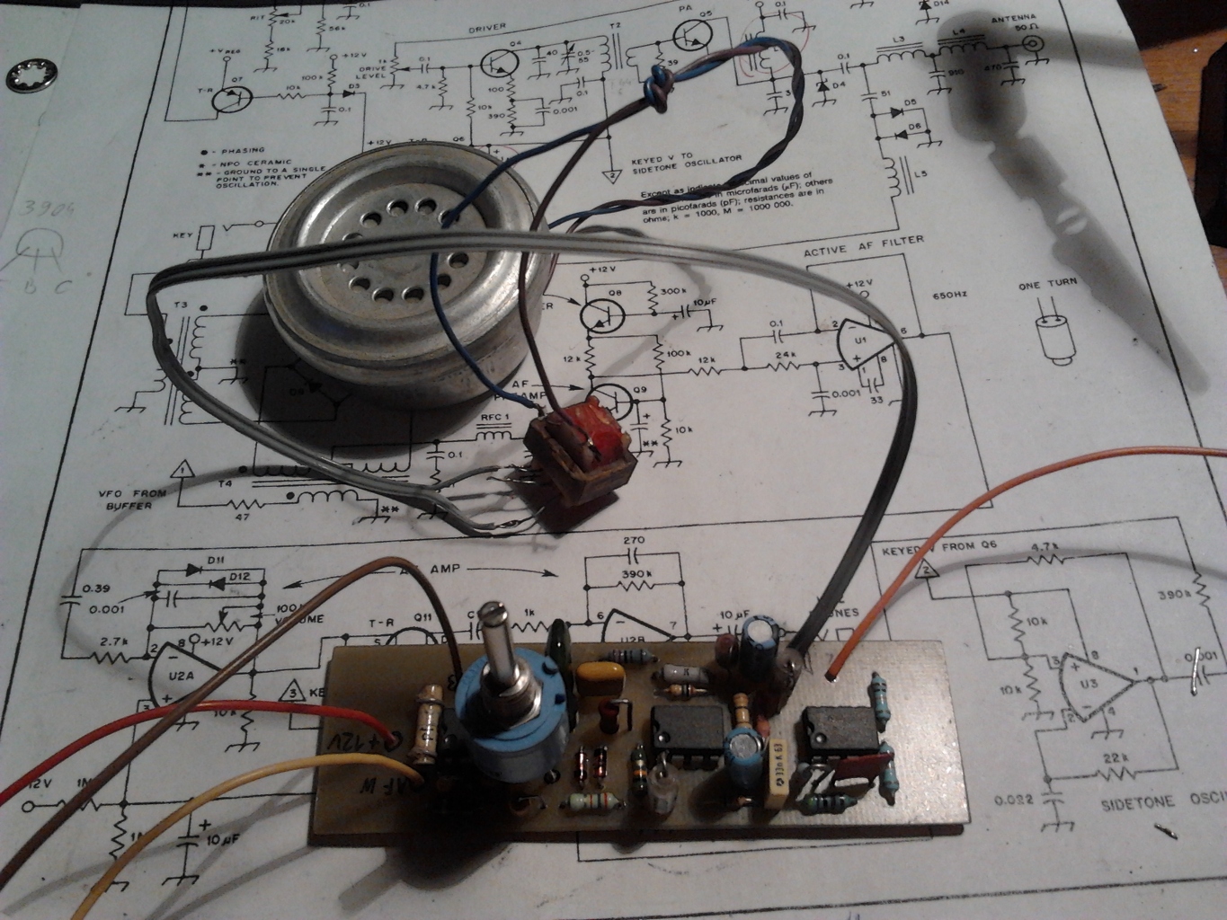

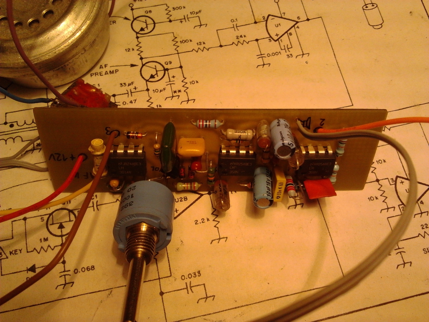

Volt egy kis időm bütykölni a kis adóvevőt. A VFO elválasztó fokozatot teljesen lebontottam és új, beépítés előtt egyesével megmért alkatrészekből újra megépítettem. Most BC109C tranzisztorokkal, azokat is válogattam és a két legnagyobb bétájút építettem be, és a 27k-s visszacsatoló ellenállást is cserélgettem a legnagyobb kimenő jel eléréséig. Valamivel jobb lett, már 2,1Vp-p a szekunder fesz. 50ohm-os terheléssel (a FET-en 1,5Vp-p-t mértem). Ez még mindig kevés, és mostmár tényleg nem tudom miért...
VFO-t félretettem, és összeraktam a hangfrekis részt az U1-től a kimenetig. Első próbára működött (a bemenetet piszkálva "prüttyög"), és a "sidetone" oszcillátor is megy (egy rövid CQ-t le is adtam ). Az aktív szűrő átvitelét még nem mértem, azt is csak oszcilloszkóppal fogom tudni, mert a csővoltmérőm még mindig nem jó...

(#) gtk válasza bodgabo hozzászólására (») Nov 25, 2013 / 3
De miert mered 50 ohm-mos terhelessel, ha neked a radioban a terhelo impedanciad tobb k ohm ? Ahhoz hogy neked 50 ohm-mon 4vPP-d legyen, akkora aram kell folyon a szekunderben amekkora meg a tranzisztoron sincs, szerintem.

(#) bodgabo válasza gtk hozzászólására (») Nov 26, 2013 /
Sajnos terhelés nélkül (vagyis az oszcilloszkóp 1Mohm/12pF terhelésével) is csak 0,1-0,2V-tal nagyobb a kimenő jel. A vevőfokozat szorzó demodulátora is kb. 50ohm terhelést jelent, pont emiatt szükséges az 5:1 áttételű (impedanciában az ugya 25:1) illesztő trafó a VFO kimenetére.
(#) bodgabo válasza bodgabo hozzászólására (») Nov 26, 2013 /
Basszus, most gondoltam végig, ha 12V-tal táplálom a leválasztó fokozatot és a Q3 tranzisztor teljesen ki van vezérelve (0 és 12V között dolgozik a primer tekercsre), az 5:1 áttétel miatt 2,4V-nál nagyobb amplitúdó nem is lehetséges a szekunderen. Vagy rosszul logikázom? Antennaman-nak mitől lett ott 4Vp-p? És a leírás is ennyit ad meg. Valami nekem nem klappol...
