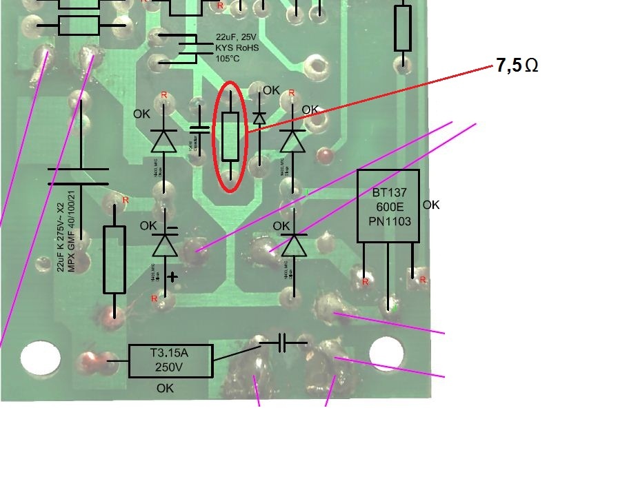

(#) tadid válasza proli007 hozzászólására (») Nov 25, 2013 /
Hello! Na sikerült a segítségeddel a feszültségeket kimérni, és meg is lett a hiba. Az egyik ellenállás elszállt, vagyis végtelen ellenállású lett. Az a bibi, hogy van két ilyen kozmetikus gyanta melegítő. Mindegyikben van két-két fakk, amihez tartozik egyenként egy-egy elektronika. Ezek közül 3 elszállt, és mindegyikben az ominózus ellenállás lett végtelen . 7,5 ohm értékűek. Mellékletben található, hogy melyik ellenállásról van szó.
Mi okozhatta ezt a gondot, hogy így elszállt mind a 3 a 4-ből?
Még egyszer is köszi. Üdv!
(#) tadid válasza tadid hozzászólására (») Nov 25, 2013 /
Mellékletben a hibás ellenállás és a helyes érték

(#) reloop válasza tadid hozzászólására (») Nov 25, 2013 / 1
Szia! A 220nF-os kondenzátort (0.22uF!) a négy diódát és a bekarikázott ellenállást így kell elképzelni. A link-beli LED helyén nálad egy Zener dióda van. Ez biztosítja a az elektronika tápellátását.
A 7,5 ohm szokatlan alacsony érték, bátran cserélheted egy nagyságrenddel nagyobbra. Ha szerencsétlen fázis-pillanatban kap áramot a készülék, az ellenállás túlterhelődik. P=U2/R képlet alapján a nagyobb ellenálláson kisebb lesz az igénybevétel.
A 220nF reaktanciája 50Hz-en 14500 ohm. A vele soros ellenállást büntetlenül módosíthatod egy kicsit. Szívem szerint 220 ohm 1W-ot ajánlok.

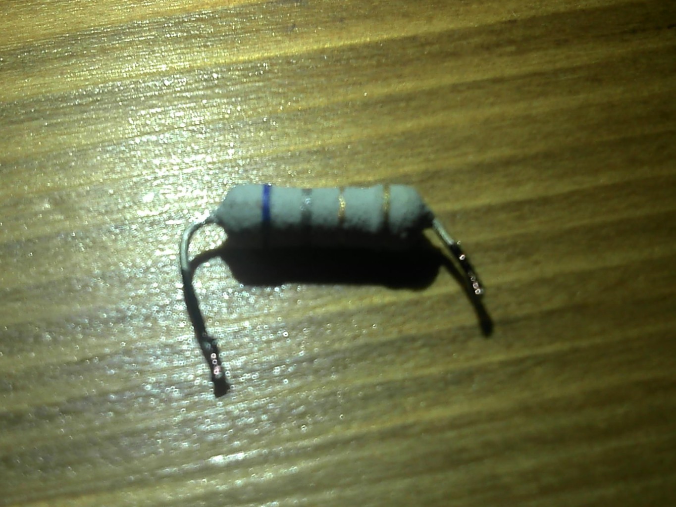

(#) tadid válasza reloop hozzászólására (») Nov 25, 2013 /
Szia!Köszönöm neked is a segítséget.
Hát én is kis értéknek tartom azt az ellenállást, de a meglévő 4db-ból ez volt az egyedüli mérhető. Igaz fura értékű.
Mellékletben van egy kép(bocs, a gyenge minőségért) az ellenállásról. A csíkok: kék-szürke?-arany-arany.

(#) proli007 válasza tadid hozzászólására (») Nov 25, 2013 / 1
Hello! Az ilyen tápoknál, a kondenzátor váltakozóáramú ellenállását használják előtét ellenállás gyanánt. Ennek értékét az Xc=1/2*Pi*f*C képlet adja. A képletben látható hogy a "f" frekvencia is benne van. A hálózat frekvenciája 50Hz. Csak mindaddig, míg egy tranziens zavarjel (Pld. rossz kapcsoló) nem érkezik. Ennek frekvenciája arra a pillanatra sokszorosa lehet a hálózati frekvenciának. Így a kondi ellenállása is erre az időre a töredéke lesz. Ekkor az áramot a mellékelt 6,8ohm (lenne) korlátozza. 230V mellett, viszont a 6,8ohm 34A csúcsáramot is megengedhet. Így az megfekszik ebben a pillanatban. Vagy is ahogy Reloop írja, sokkal nagyobb ellenállás is használható erre a célra, akkor sokkal kisebb lehet a csúcsáram. Kellő teljesítményű ellenállást nem a melegedés, hanem a nagyobb impulzustűrése miatt célszerű alkalmazni. (Gyártanak kimondottan impulzustűrő nem réteg, hanem tömör ellenállásokat is, csak áruk miatt ilyen kommersz készülékbe azt nem teszik bele. Vagy jön a gazdasági szakember és kicserélteti egy forintos darabra..) üdv!
(#) efraim válasza tadid hozzászólására (») Nov 26, 2013 / 1
Ha a harmadik sáv arany, akkor az 0,1-es szorzó, vagyis 6,8 Ohm és a negyedik arany sáv 5%-os tűrést jelöl.
