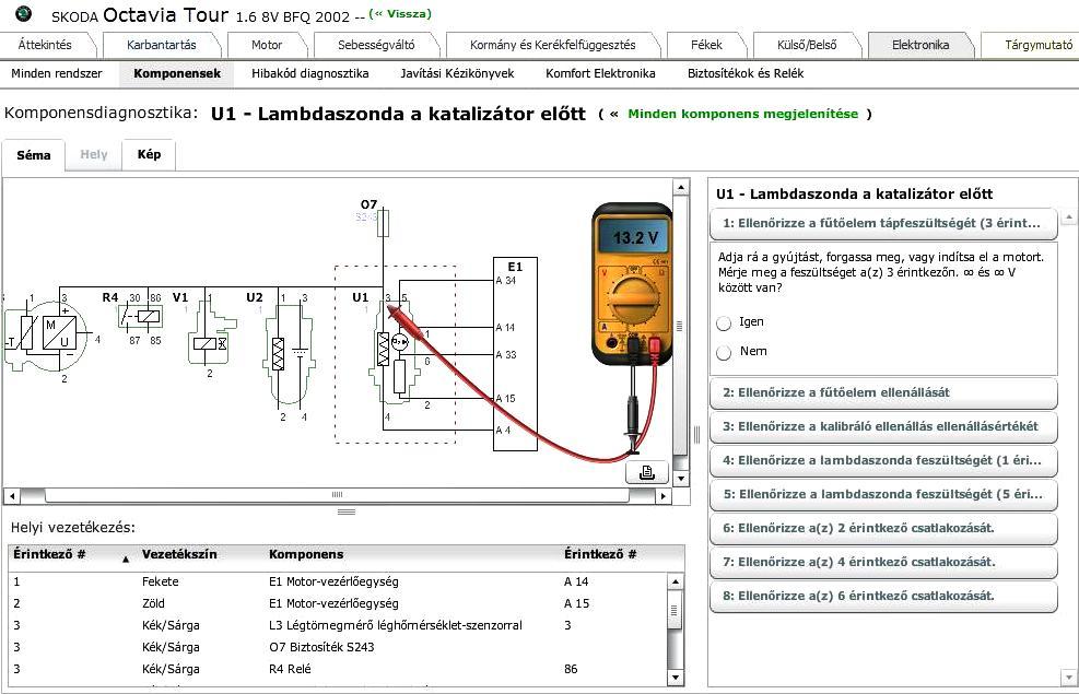

Szia! Figyelmedbe ajánlanám ezt az írást, mert nem szokványos az AVU és BFQ motorkódúaknál a főszonda. A "kimérése" máshol is napi feladatnak bizonyul. Jó ez a Simos vezérlő ezzel a széles sávú szondás megoldással.

(#) VIM válasza Stuk hozzászólására (») Nov 19, 2013 /
.... nem akarok okvetetlenkedni de annyit még meg tudtam nézni a leírásokban, hogy hol és milyen értékeket kell tudni mérni a lambdánál. Ha esetleg még ezt nem "zongoráztátok" végig. A mérésekről csak akkor tennék fel információt ha igény volna rá, mert helyigényes és nem is fontos mindről részletrajzot mutatni. Csak a BFQ-s motorkódhoz van ilyen mértékben infó de az AVU szintén a Simos 3.3 vezérlővel megy.

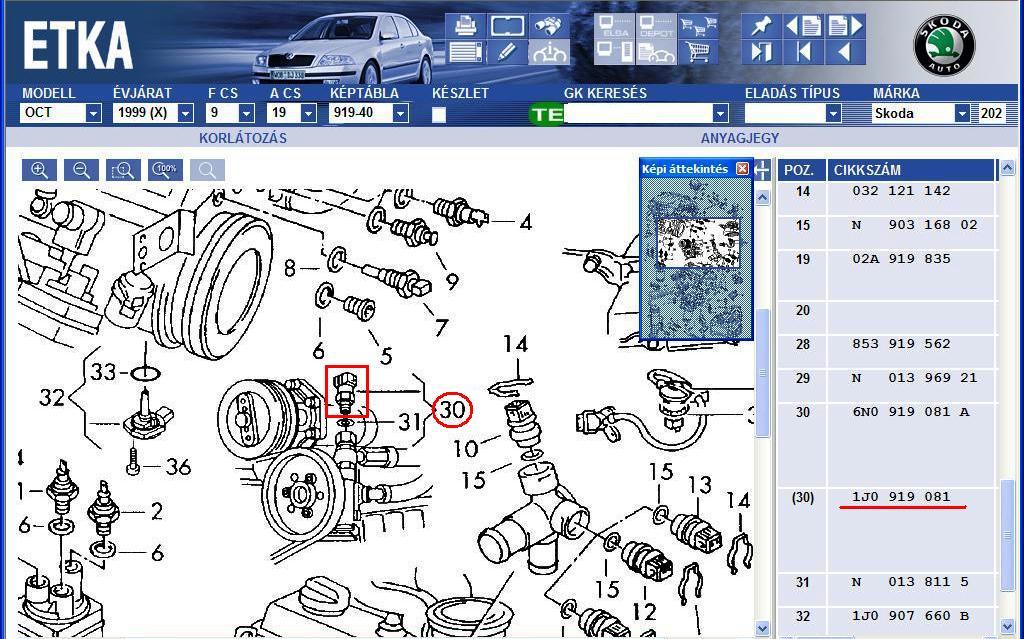

(#) VIM válasza hak hozzászólására (») Nov 28, 2013 /
Szia! ITT találsz képeket az AEE motorkódhoz, becímezve. A kórmányszervó annyiban szól bele a dologba, hogy a motorfordulatra "ráterhelődve" az alapjárat nem képes fordulaton tartani az értéket és leállítja a motort. Nagy valószínűséggel a fojtószelepállás érzékelővel lesznek a problémák. Diagnosztikai kiolvasás volna célszerű, mert a hiba attól nem javul meg, hogy kicserélgetitek az alkatrészeket de nem törlődnek a hibás értékek a vezérlőből. Ennél a típusnál már nem oldódik meg akkusaru levételével a hibatörlés.
Szia! EZ az olajnyomás kapcsolója a szervónak és a képen látható helyen van. A szivattyú, működése közben eléggé leterheli a motort ahhoz, hogy az alapjáratba bele tudjon szólni, főleg ha a nyomáskapcsoló nem a megadott értéken kapcsol.

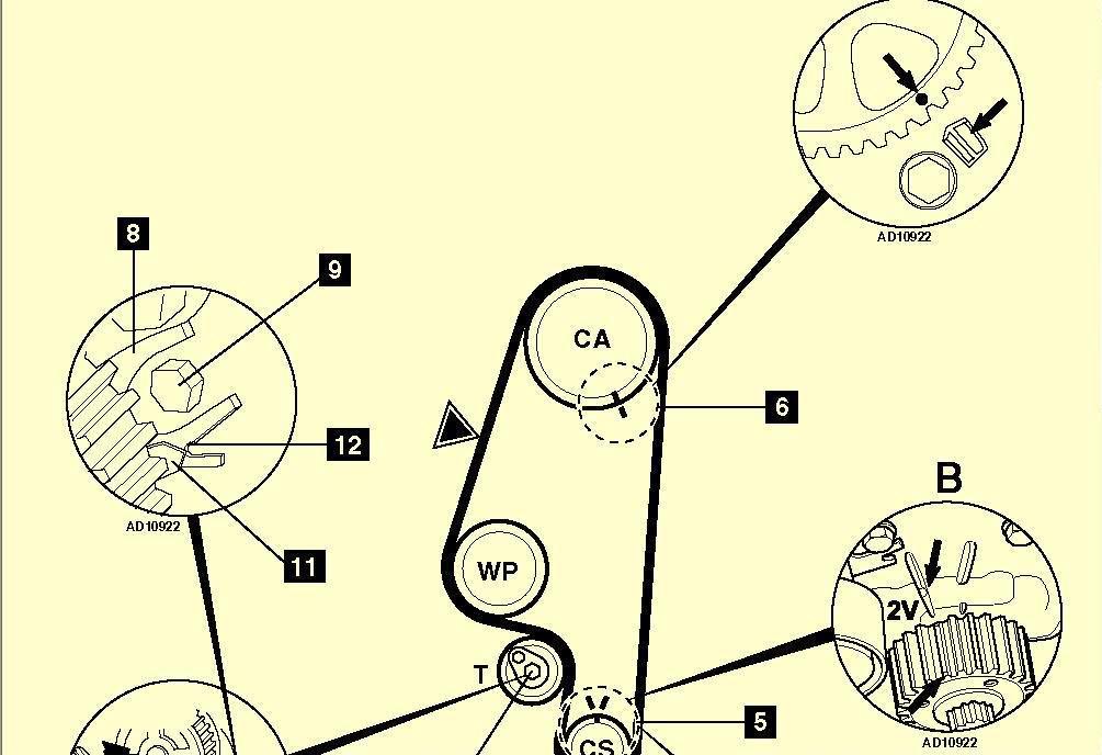

(#) Jeee83 válasza hak hozzászólására (») Dec 9, 2013 /
Nekem is ugyan ez a probléma volt. Folytó szelep tisztitás és aszem ahol levegöt szív van egy szenzor azt is meg kell tisztitani. Fogkefe és féktisztito spré.
(#) zzz válasza sefi85 hozzászólására (») Dec 9, 2013 /
Helló!
Itt van a vezérlési jelek beállításáról a kép. Bár hozzáteszem, hogy a rosszul beállított vezérlés szelepgörbüléshez vezet. Nézd meg a jeleket és az összes csatlakozót, vezetéket hogy helyén vennak-e? Legalább azt megírhattad volna, hogy szikrát kap vagy üzemanyagot? Ha nem jutsz előrébb keress autószerelőt!
