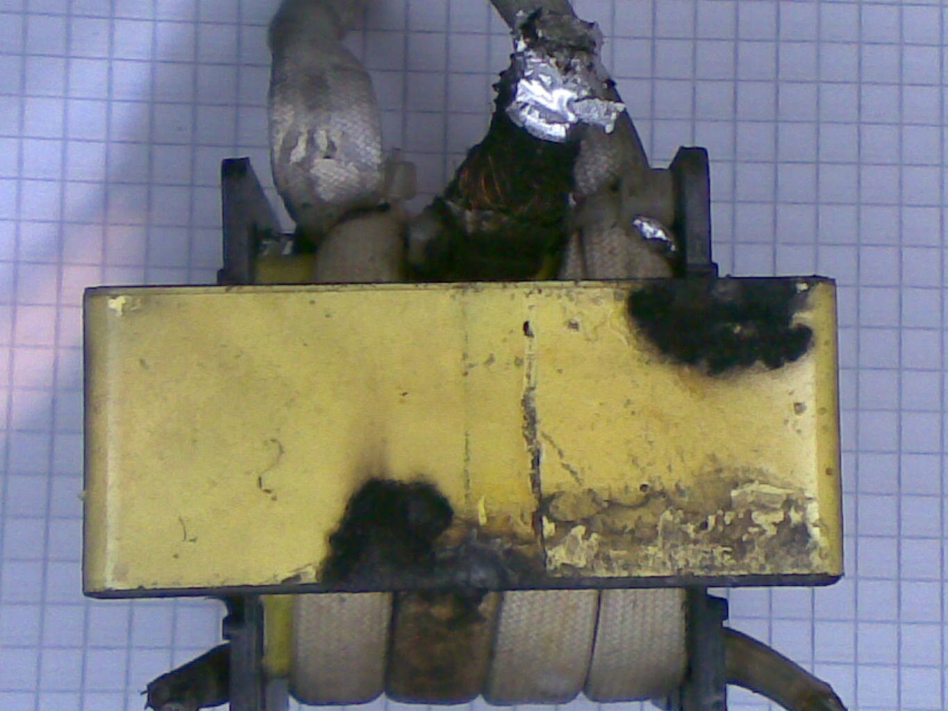

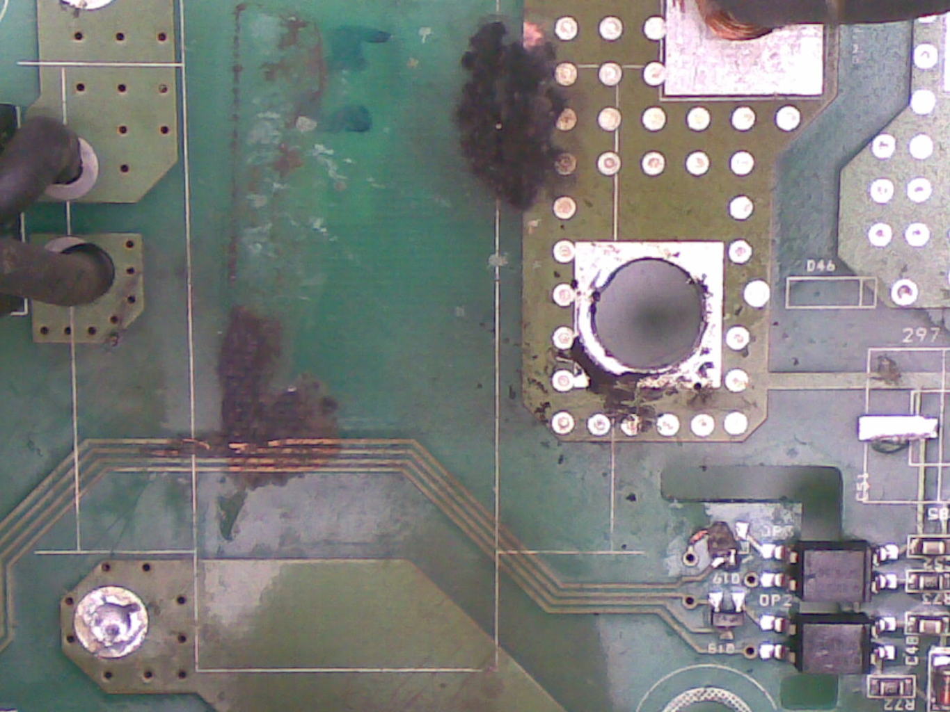

rakok fel néhány képet az eredeti hibáról... talán az alkatrész-környezetből beugrik valakinek egy ötlet, tipp, hogy merre keresgéljek.

A fényképeket nézve tisztán látszik a tervezett elavulás nyoma. A trafót úgy tették rá a vezetősávokra,hogy nem tettek alá szigetelőlemezt. A trafó terhelésekor fellépő rezonancia pedig el erodálta a vezetősávokat, sőt a ferriten keresztül zárlatba került a szabályzóköri rész a főáramú résszel,mint ahogy látszik is a trafó alján. Jó néhány alkatrész elhalálozhatott emiatt.
