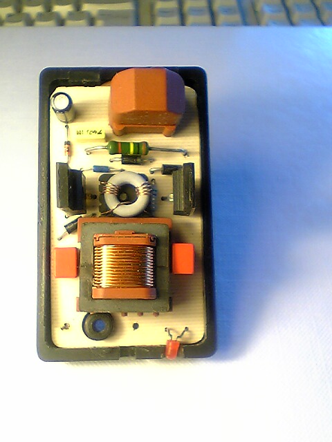

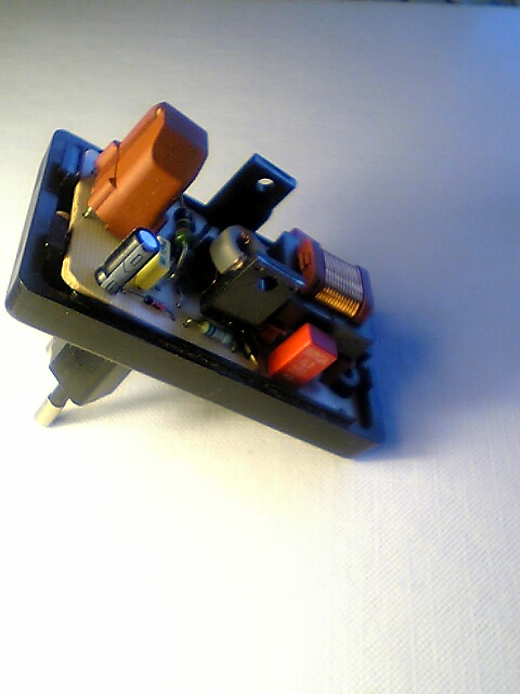

(#) nszero hozzászólása Dec 15, 2007 /
Helo .van néhány cuccom amit közzé tennék.
Hökapcsolós Wellerhez táp.
(#) még1MbR válasza nszero hozzászólására (») Dec 15, 2007 /
Igényes lett!
(#) abraboro válasza nszero hozzászólására (») Dec 15, 2007 /
Hú ez nagyon jó! Nekem pont egy Weller DS-21 50W-os (ónszippantós) pákám van és egy jó öreg pákatrafórol üzemel. Lehet, hogy megépítem ezt a motyót hozzá.
(#) Slope válasza nszero hozzászólására (») Dec 15, 2007 /
szép munka!
(#) JZoli válasza nszero hozzászólására (») Dec 15, 2007 /
Rajzot, tekercsadatokat tudnál feltenni? Esetleg panelrajzot, beültetést? Jó lenne.

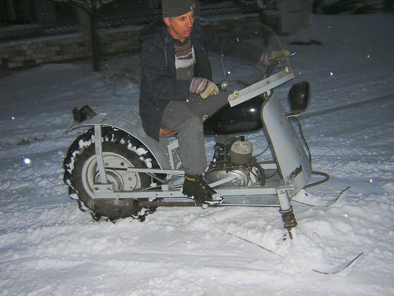

(#) dbase hozzászólása Dec 15, 2007 /
Végre leesett a HÓ és lehet csapatni a motoros szánukkkal, ami persze saját készítés, apám csinálta.
125-os csepel motor van benne, meg egy MTZ első kerék hátul!
(#) huba válasza dbase hozzászólására (») Dec 15, 2007 /
Juj de durva. Csak irigyelni tudom

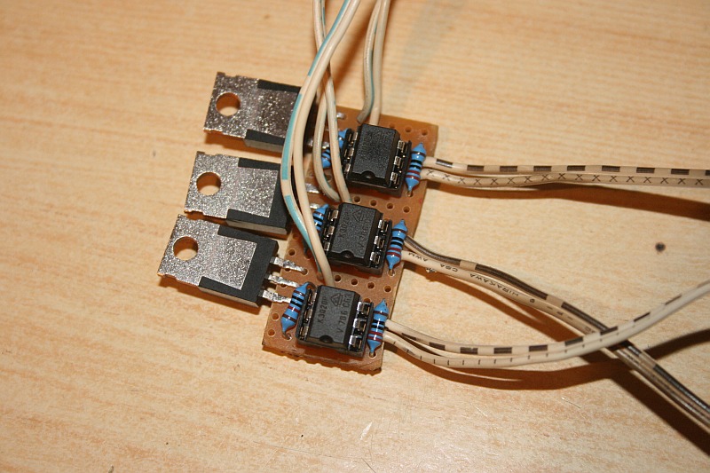

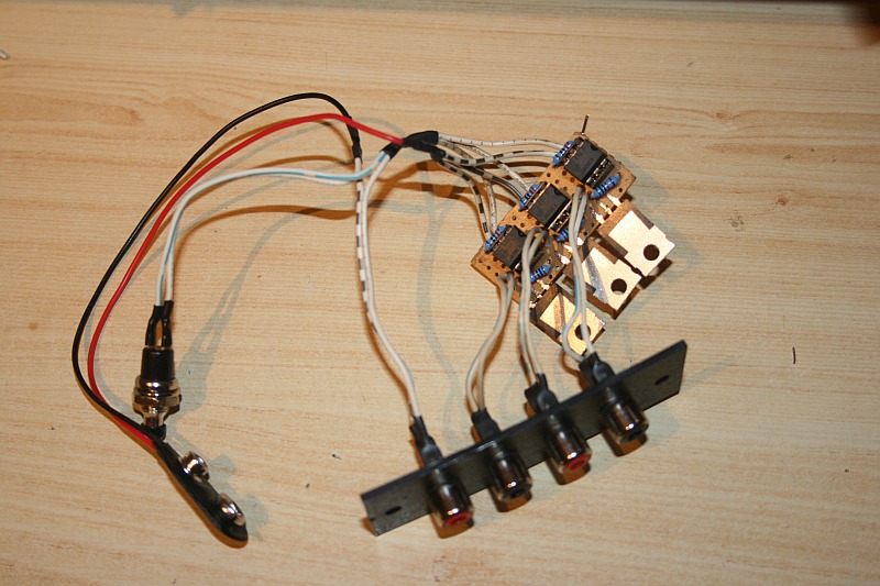

(#) denes44 hozzászólása Dec 15, 2007 /
Most lettem kész ezzel a vaku-vezérlővel. Egy be- és három kimenet, és egy teszt gomb. Még 1-2 felirat kell rá és tökéletes.
(#) uli válasza denes44 hozzászólására (») Dec 15, 2007 /
huu ez nagyon zsiráful néz ki
Ez azt csinálja hogy ütemre villogtatja a vakut? egy kapcsirajzzal megdobnál minket ha kérhetem? kössz : uli
(#) denes44 válasza uli hozzászólására (») Dec 15, 2007 /
Nem. Ez azt csinálja hogyha rákötöm a fényképezőgépre (szinkroncsatin vagy vakupapucson keresztül), akkor exponáláskor elvillantja a többi rákötött vakut is. Galvanikus leválasztással a régi vakuk nagy talpfeszültsége miatt.
Csatoltam a kapcsolási rajzot.

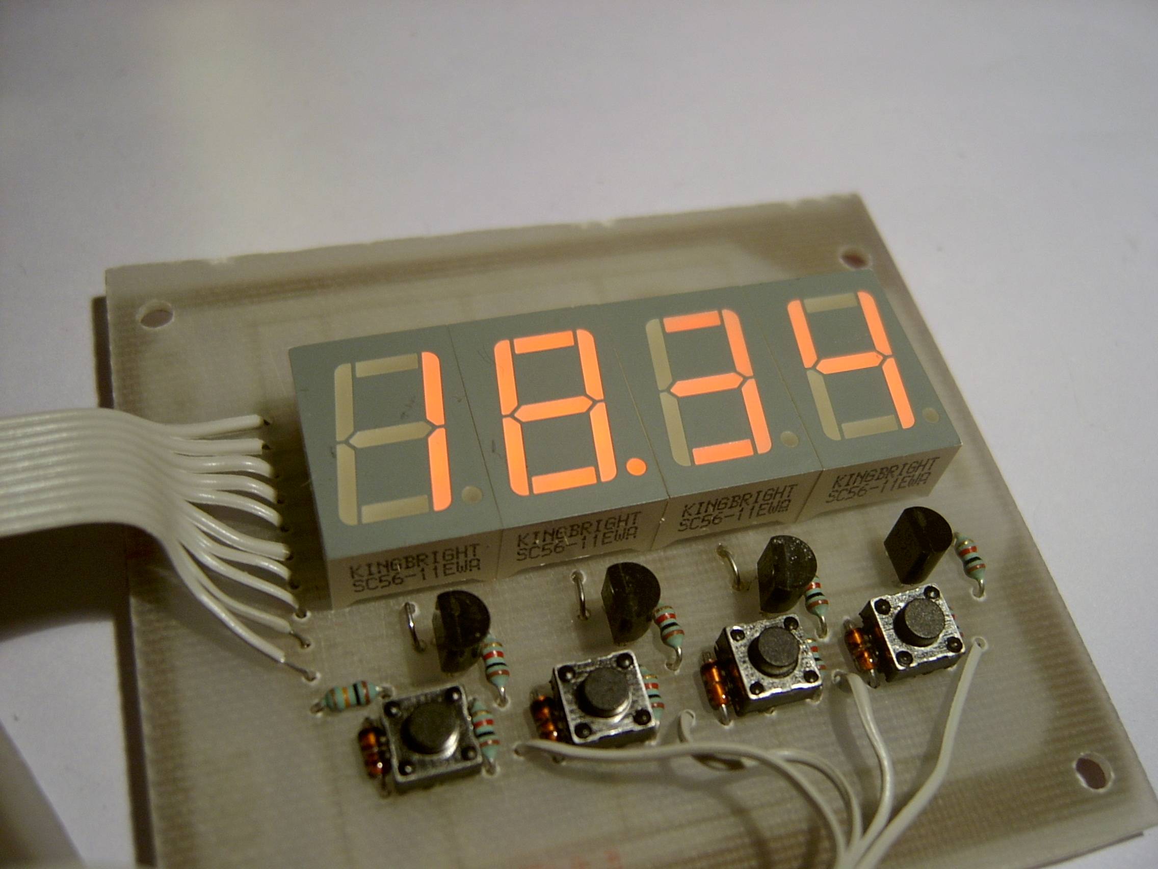

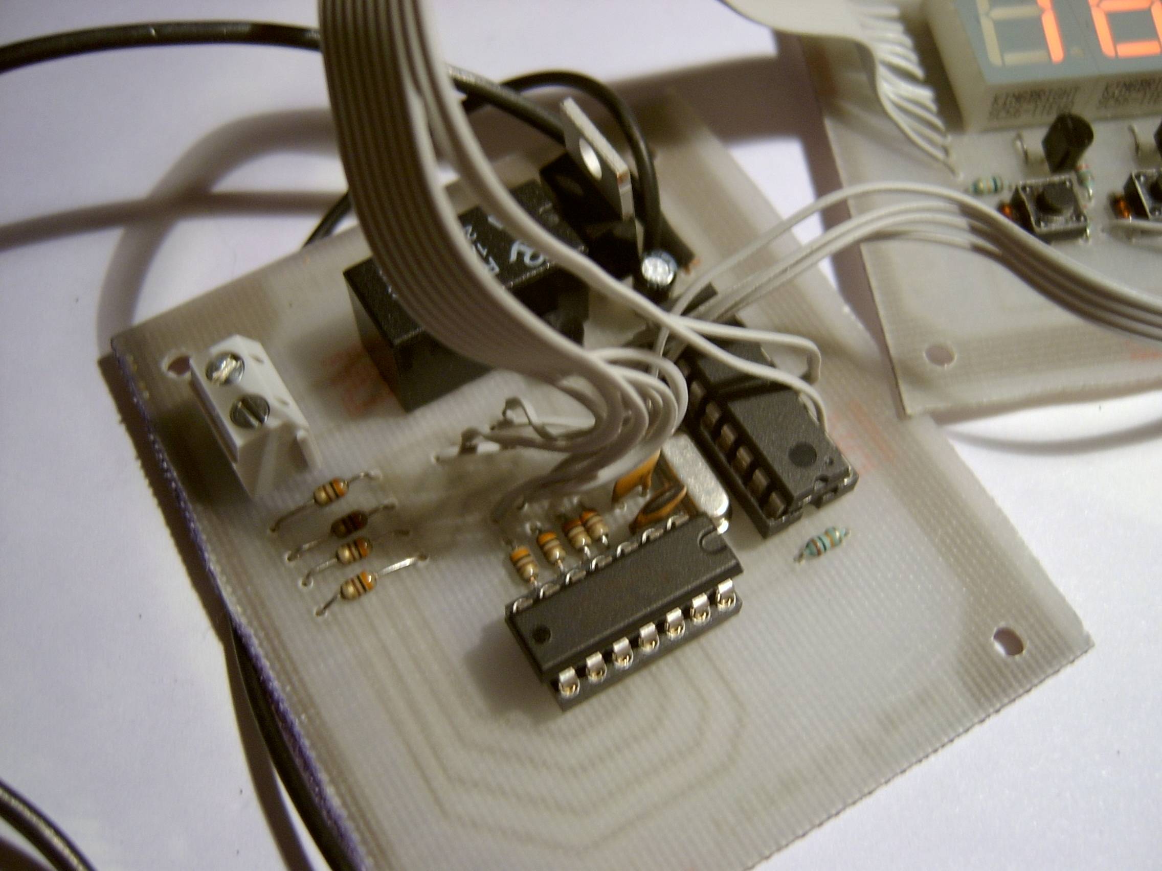

(#) neomur hozzászólása Dec 16, 2007 /
vicsys féle digitális órám. már csak a dobozolás van hátra. de majd bedobozoltan is rakok róla képeket
(#) Frankye válasza neomur hozzászólására (») Dec 16, 2007 /
Nagyon szép munka, csak a vezetékelésbe lehetne belekötni, de minek?
(#) borvendeg válasza neomur hozzászólására (») Dec 16, 2007 /
Szép munka nekem is tetszik de qazért holnap megnézhetem élőben is ugye???
(#) fureszk válasza Frankye hozzászólására (») Dec 16, 2007 /
A nyák alakjába is bele lehet kötni. De amúgy nagyon király lett!

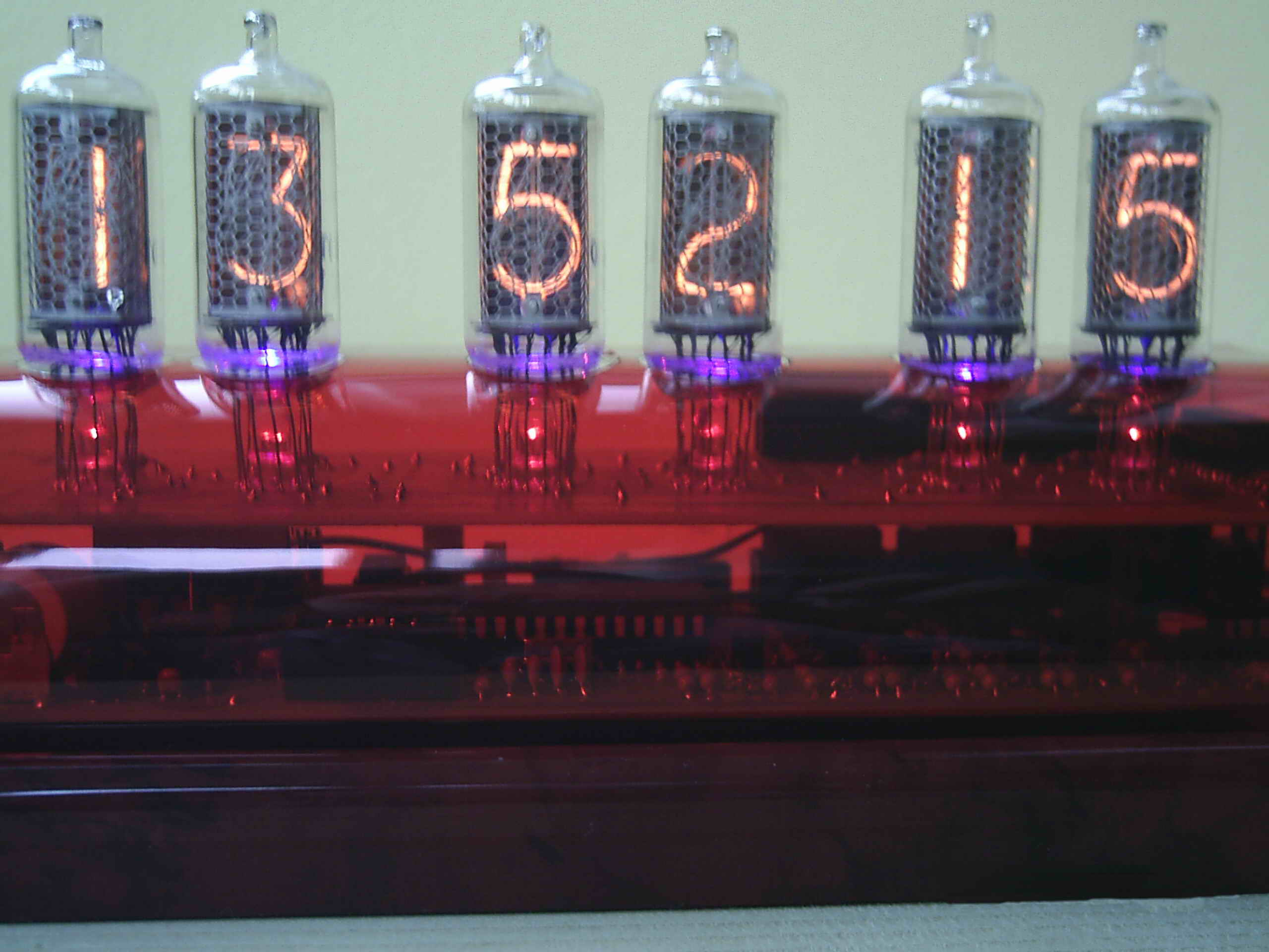

(#) Csibi hozzászólása Dec 16, 2007 /
Nixie órából sohasem elég!
Ma végre befejeztem én is a GPS Nixie Clock-om.
Bővebb infó itt található Bővebben: Link

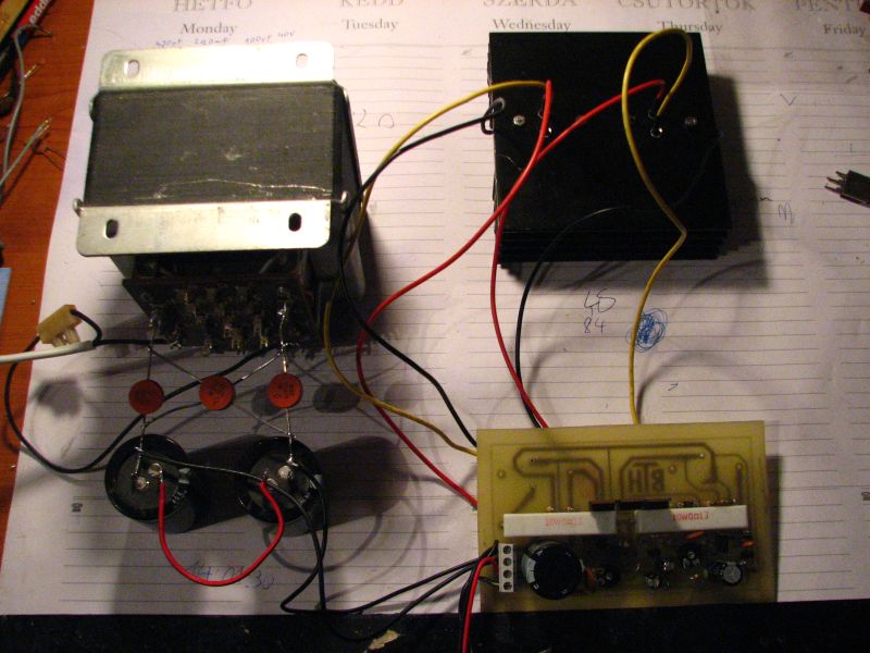

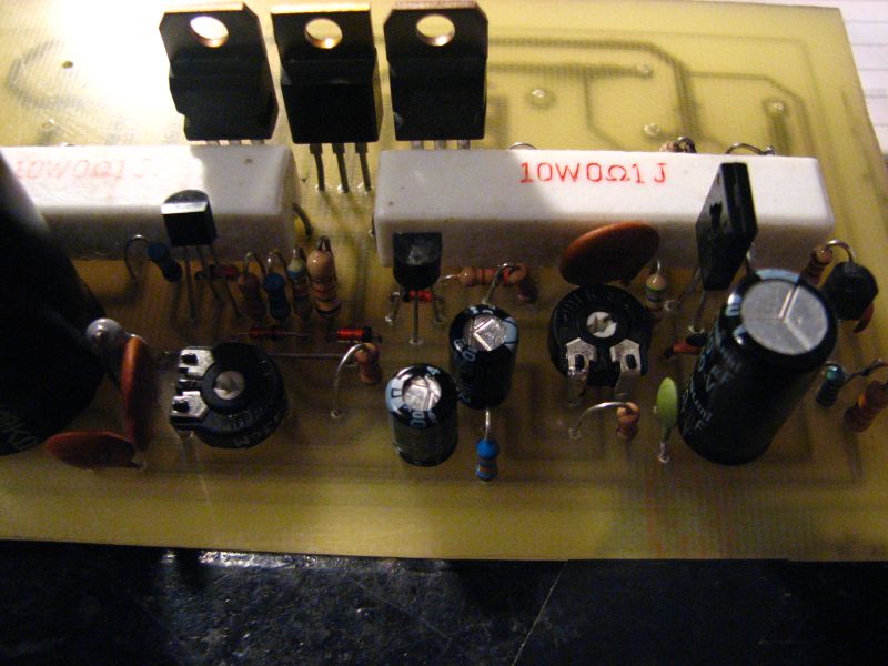

(#) Tom025 hozzászólása Dec 16, 2007 /
Elkészültem saját tervezésű erősítőmmel. Szimplatápos, kvázikomplementer végű. Gyönyörűen szól. Kapcsitáppal tervezem használni, oda meg kifejezetten előnyös ha nem kell dupla tápfesz. 4 ohmra 200W körül adhat le elméletileg.
Egyelőre kábelezve vannak a végtranyók, mert nincs L idomom a bordára szereléshez.
Köszönettel tartozom KD mesternek, az ő hasznos segítsége nélkül nem jöhetett volna mindez létre.
Akkor néhány kép, és a kapcsolás...
Szerk: Az áramkör rövidzárvédett, de félek kipróbálni a végtranyók elszállásának árán. Esetleg valakinek valami ötlete a védelem kevésbé kockázatos tesztelésére?
(#) zoknee válasza Tom025 hozzászólására (») Dec 16, 2007 /
Jól néz ki, és ha még jól is szól... A torzítását, frekvenciaátvitelét meg tudod mondani? Kíváncsi lennék rá. Elég egyszerűen utánépíthetőnek tűnik, hátha vizsgák után megépítem magamnak
Mekkora kapcsitáppal tervzed használni?
Esetleg lesz belőle cikk is?
(#) Tom025 válasza zoknee hozzászólására (») Dec 16, 2007 /
Ha tudsz ötletet adni, ezeket az adatokat mivel mérjem le, természetesen meg tudom adni. A frekiátvitelt majd leszkópolom amint lesz rá időm.. Eddig csak a fülemre hagyatkoztam. Ewb rajzzal tudsz valamit kezdeni?
A kapcsitápból már készül a cikk (amúgy 400W), az erősítő meg úgy gondolom elég egyszerű ahhoz hogy a rajz is elég legyen, de hogy ne tűnjön el a süllyesztőben, elképzelhető hogy abból is írok majd..
(#) neomur válasza még1MbR hozzászólására (») Dec 16, 2007 /
hát az órámnak máma én is elkezdtem dobozt keresgélni, de találtma egy olyant amibe nagyon királyul beleépítettem, csak egy kis hiba csúszott a számításomba, ezt meg majd csak holnap javítom ki, és még addig nem akarok róla képet felrakni. addig is ottvan a dobozoltalan kép
(#) még1MbR válasza neomur hozzászólására (») Dec 16, 2007 /
Félre ne értsd, nem konkrétan neked írtam, csak úgy általánosságban jött ez a megfigyelés... párszor beleestem ebbe a dologba én magam is
(#) kaqkk válasza Tom025 hozzászólására (») Dec 16, 2007 /
Szia hafélsz az első bekapcsolástól igazad van emberek vagyunk Én egy 100 w os 220 as égőt javasolok so rosan a + tápba ha parazsallik jó ha erélyesen világít valahol zárlat lehet viszont a tranyók megmaradnak
(#) kaqkk válasza kaqkk hozzászólására (») Dec 16, 2007 /
viszont tetszik a munkád ügyi vagy majd tedd föl ha teljesen kész lesz
(#) Tom025 válasza kaqkk hozzászólására (») Dec 16, 2007 /
A bekapcsolás már megvolt, mint mondtam nagyon szépen szól, és sokáig is hallgattam. Elnézést ha ez nem volt érthető az előző írásból. Csak a rövidzárvédelem amit nem teszteltem rajta, azaz a kimenetet rövidre kellene zárnom a próbához. Izzó nem hiszem hogy megoldás elé, mivel akkor amúgy is sokat fogyasztana az erősítő..
